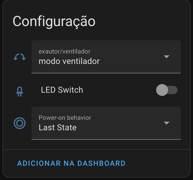

Consegui fazer a integração através do Local tuya mapeando a o modo exaustor/ventilador

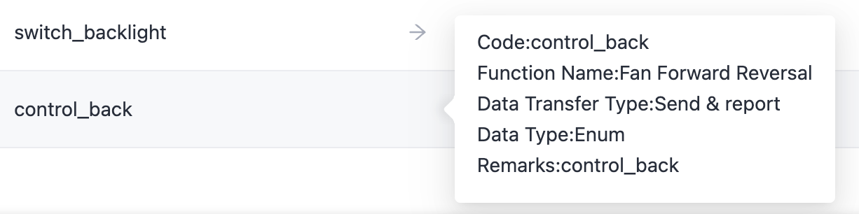

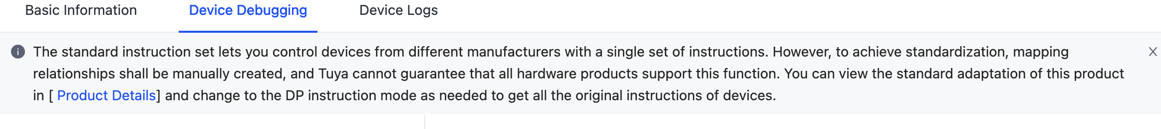

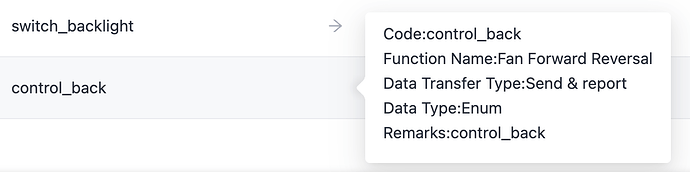

No portal tuya ao debugar o dispositivo encontro a opção product details:

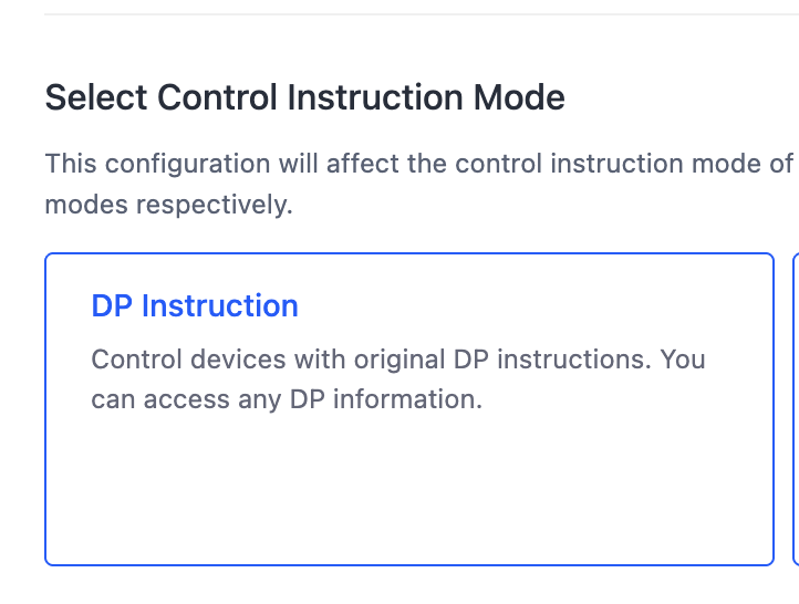

Ao entrar na opçao, se voce trocar para DP Instruction vc irá encontrar a opçao control back e seus possiveis valores

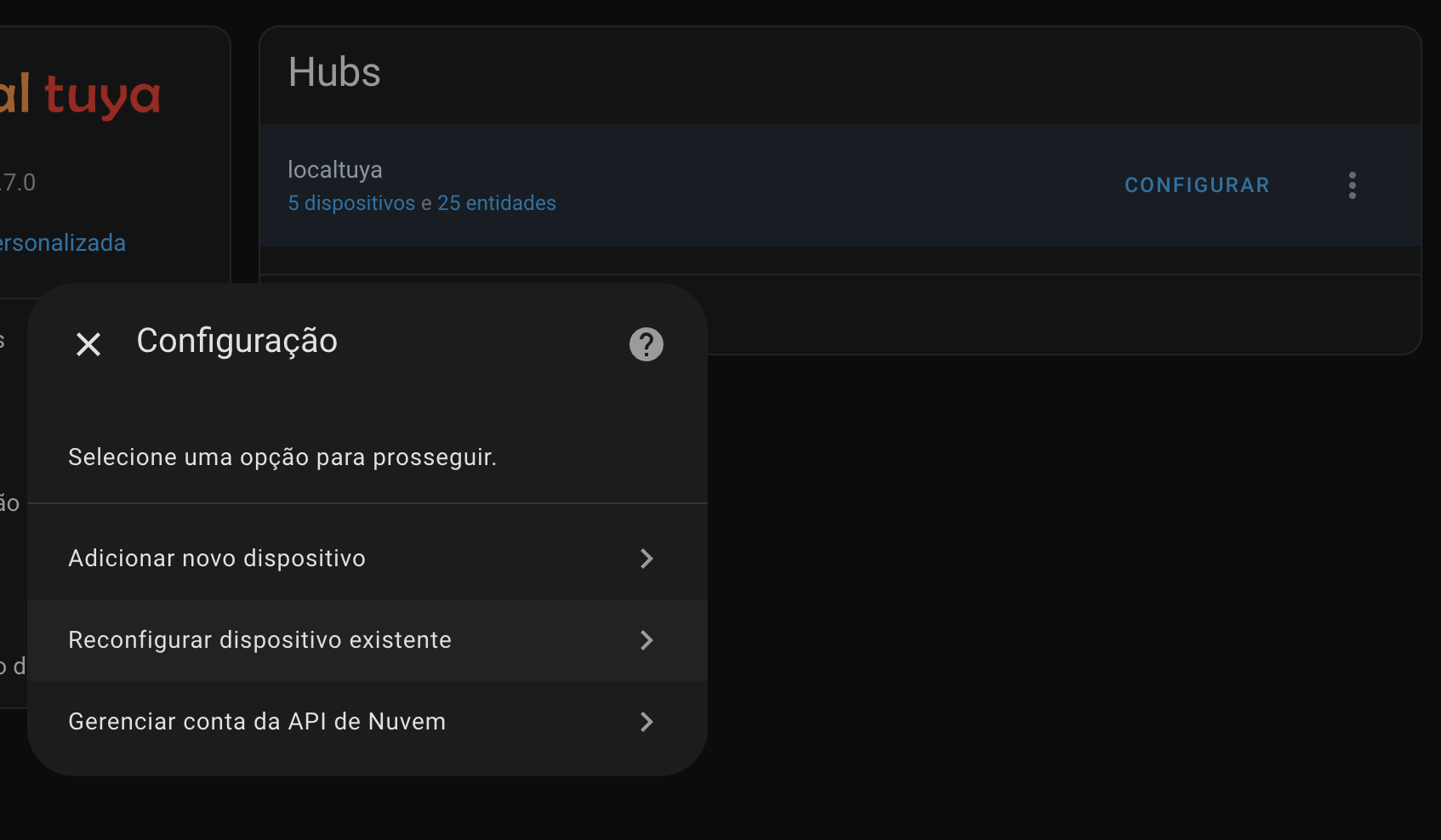

Depois é só mapear manualmente no home assistant:
  1. Em local tuya vai em reconfigurar dispositivo existente
  1. escolha o dispositivo já sincronizado do interruptor do ventilador
  2. escolha adicionar nova entidade e escolha a entidade control back
  3. edite o json com os valores encontrados no seu tuya DP INSTRUCTION

eu tentei reproduzir os passos, mas o portal tuya já mudou as telas e eu não achei este link do Product Details para acessar as instruções originais dos DP.

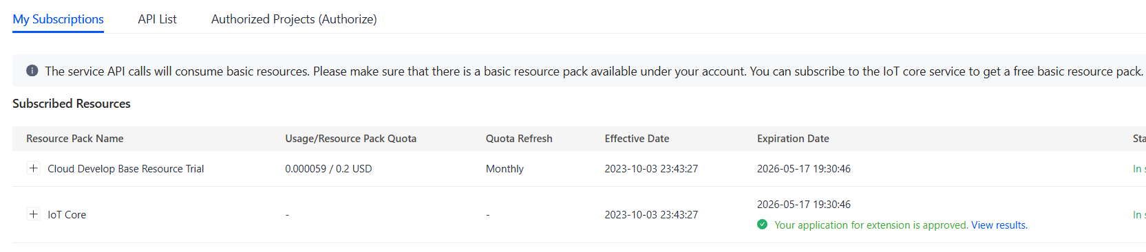

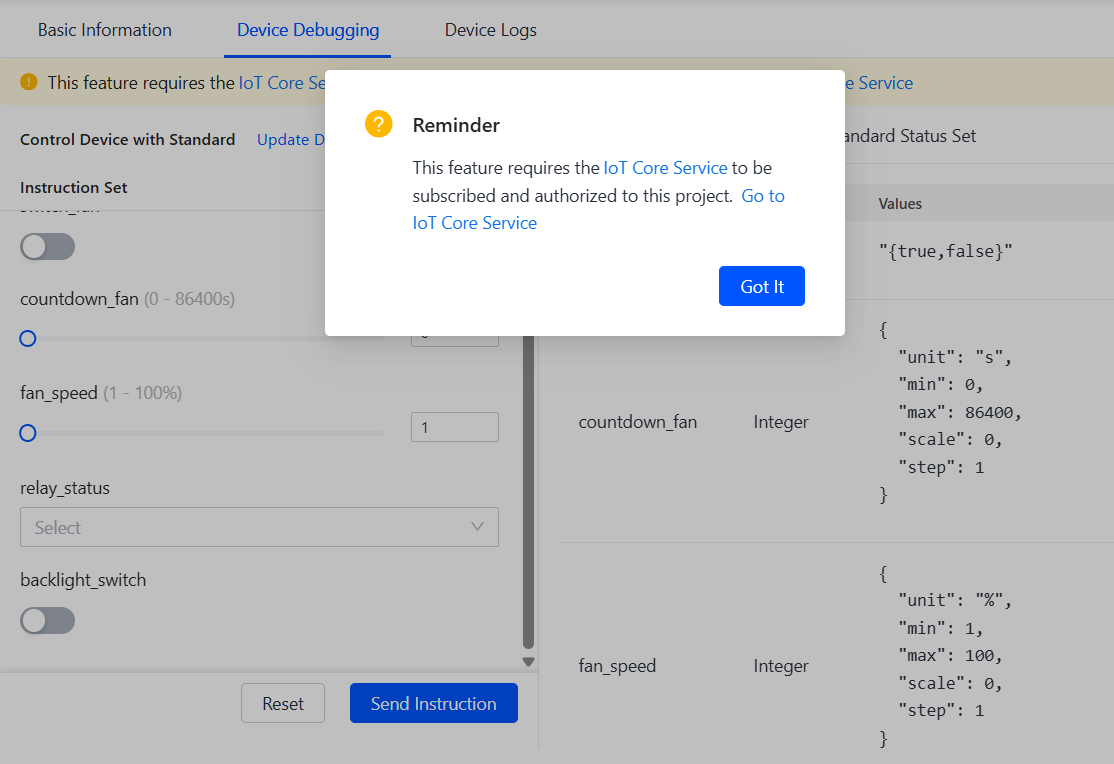

minha aba Debugging diz que eu preciso autorizar o IoT Core, mas isso já está feito e eu não consigo fazer nada

estou sem este status control_back, o switch_fan sempre inicia em ON e não tem como desligar, e o comando relay_status (lampada) liga o led da inversão :face_with_raised_eyebrow:
