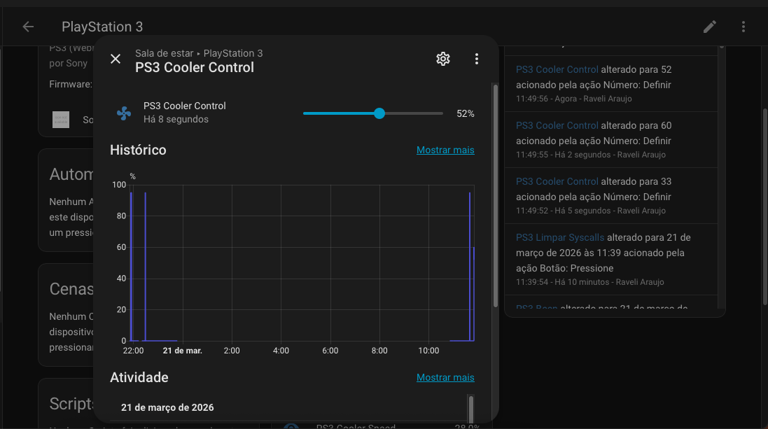

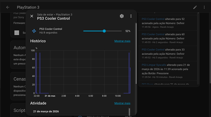

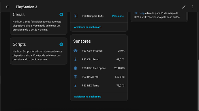

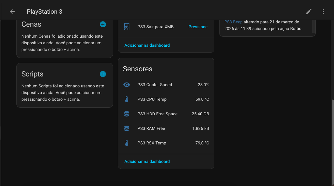

  • :bar_chart: Monitoramento Completo: Acompanhe em tempo real as temperaturas da CPU (Cell) e RSX (GPU), velocidade do cooler, espaço livre no HDD e utilização de memória RAM.

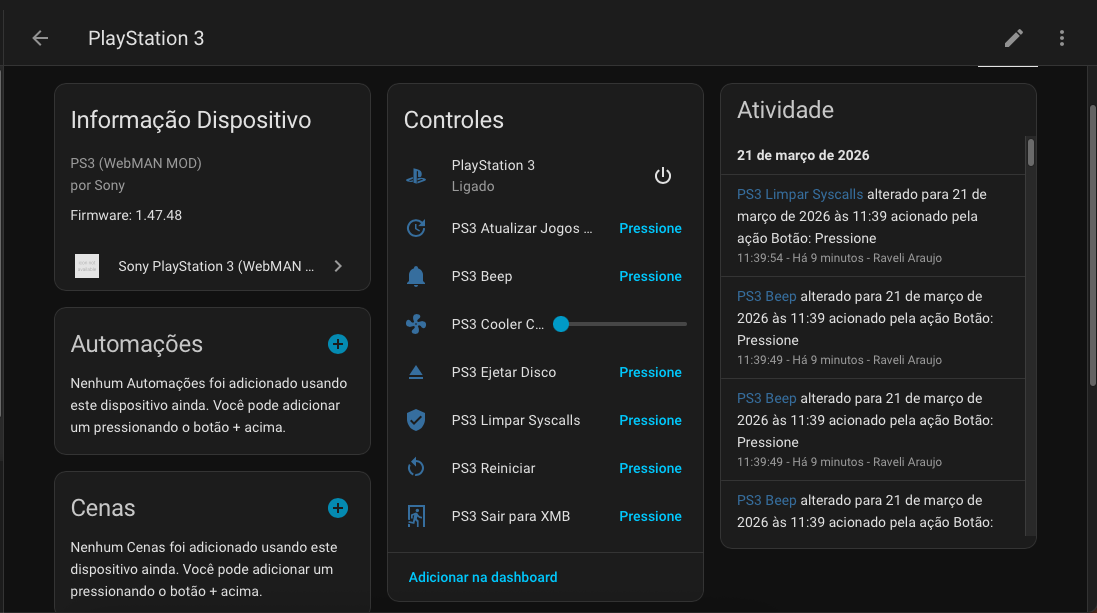

  • :control_knobs: Controle de Hardware: Entidade de número para ajuste manual ou automático da velocidade do fan (cooler) diretamente pelo Dashboard.
  • :video_game: Comandos Remotos: Botões integrados para ações rápidas como Beep, Ejetar Disco, Limpar Syscalls(essencial antes de logar na PSN), Reiniciar e Sair para a XMB.

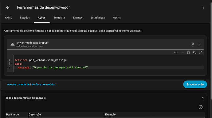

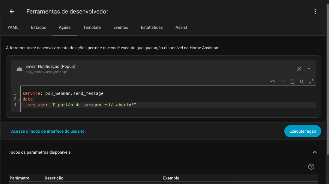

  • :speech_balloon: Notificações na TV: Serviço exclusivo ps3_webman.send_message que permite enviar popups de texto para a tela do console (perfeito para avisos de automação, como “Porta aberta” ou “Campainha tocando”).
  • :play_button: Media Player & Uptime: Sensor de estado (Online/Offline) e tempo de atividade da sessão atual.

  • Configuração via Interface (UI): Nada de editar arquivos YAML. Adicione o IP e pronto.

Perfeito, obrigado!
Funcionando perfeitamente aqui! ]
Valeu!
