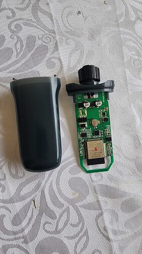

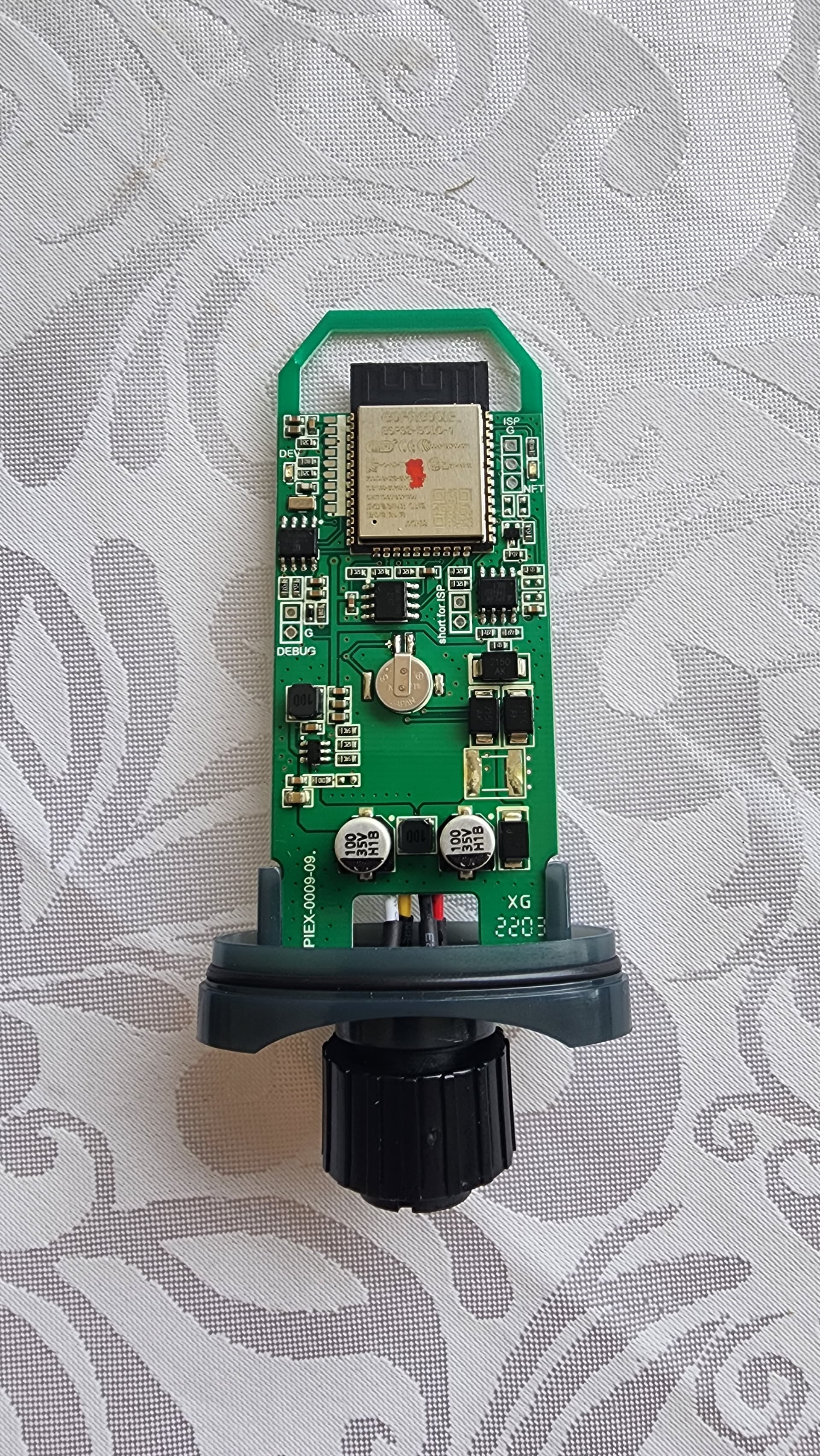

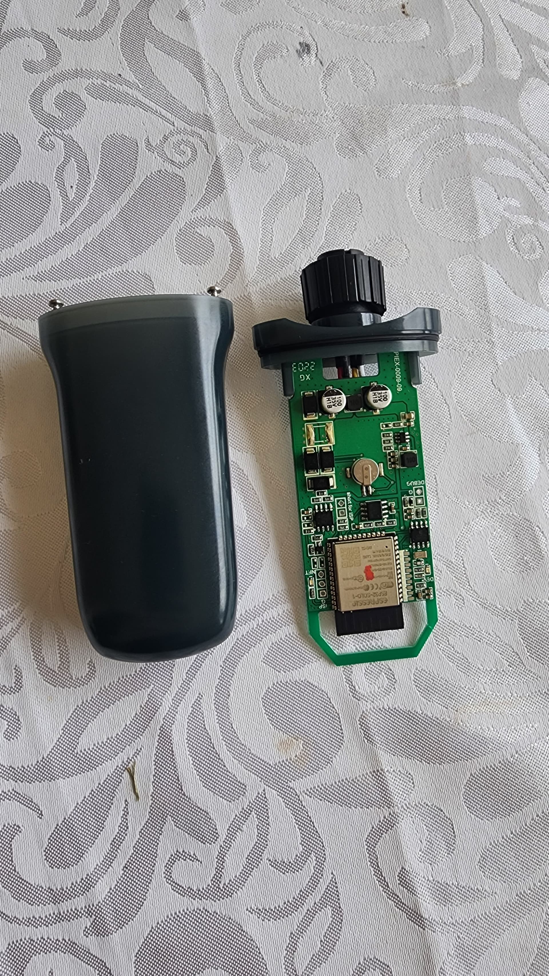

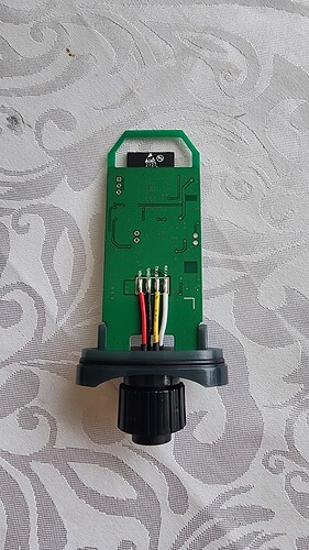

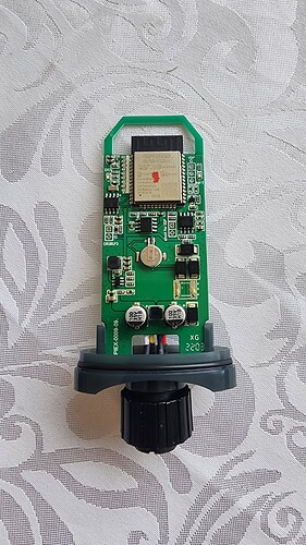

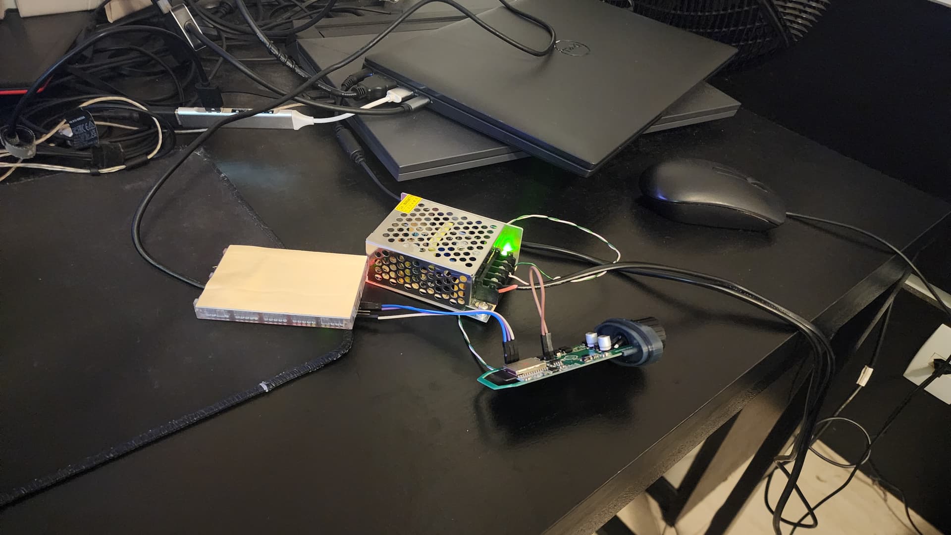

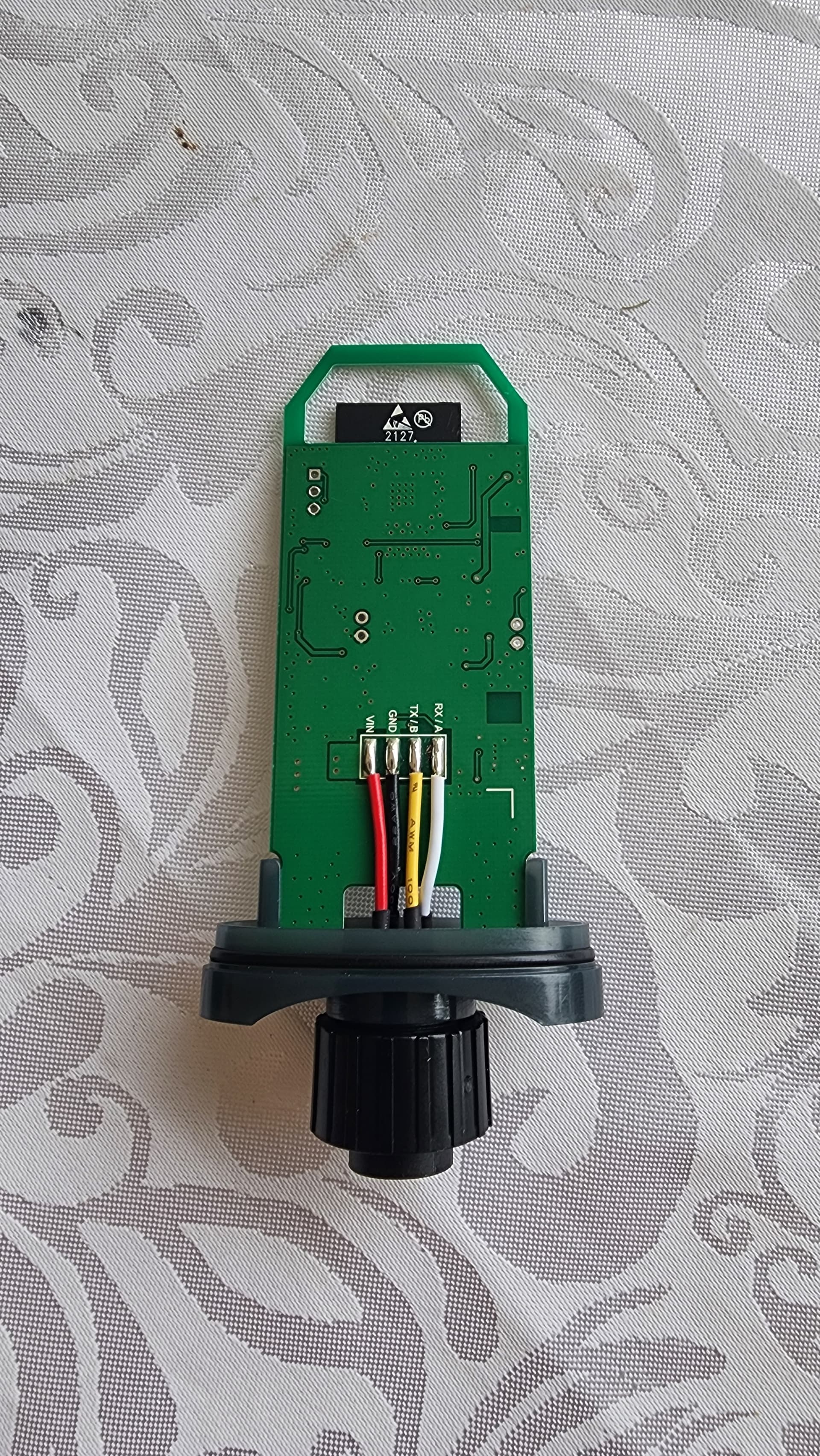

Olá pessoal, depois de alguns dias estudando esse inversor consegui integrar ele no Home Assistant.

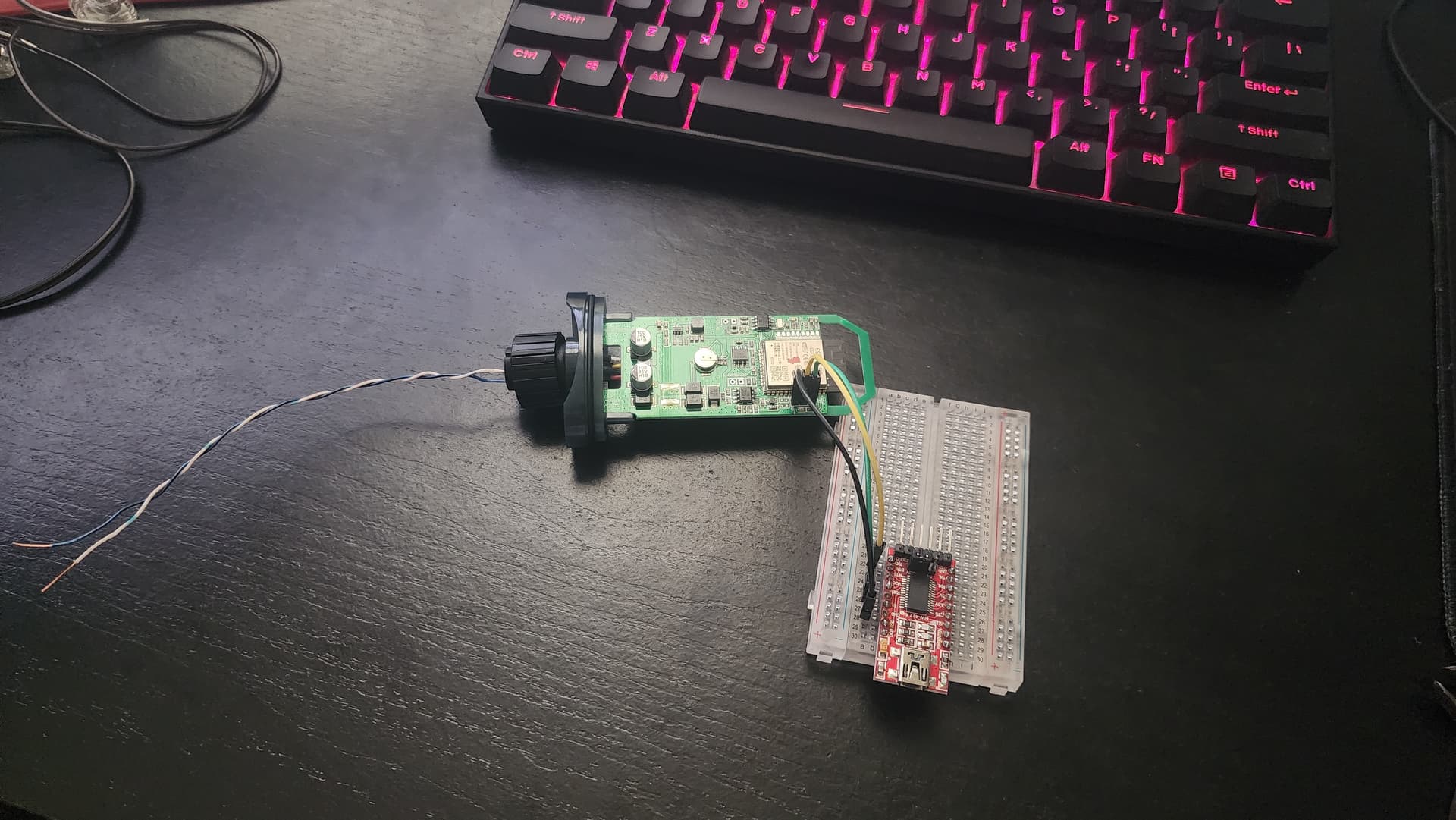

Para isso peguei o stick wifi do inversor, abrindo ele e percebi que era um ESP32, assim consegui extrair o seu firmware. Analisei as srings do arquivo .bin e observei que havia os endereços que ele hospeda na rede.
Para nós o mais interessante seria o http://192.168.1.224/invdata.cgi, que mostra as informações atuais do inversor. Com isso escrevi um pedaço de configuração yaml para a integração RESTful. Lembrado que 192.168.1.224 seria o endereço IP do seu inversor conectado a rede.

Algumas fotos dos experimentos:
