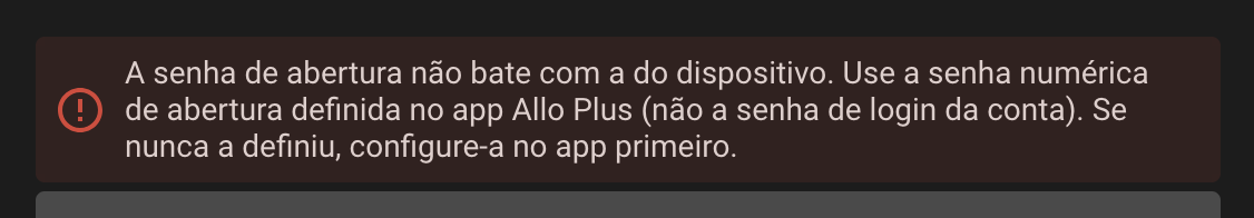

Show de bola. Integrei o componente customizado ao meu Home Assistant só que ao tentar configurar não consigo dar sequencia pois ele sempre me retorna o erro PIN numérico não bate com o configurado no dispositivo.

Me deu um novo resultado ao tentar configurar:
Vc pode testar alterar sua senha no Allo e testar com a senha nova? Só reforçando que essa senha é o Pin de abertura da porta, que você define lá na tela do porteiro, realmente não é a senha do app. De preferencia, use uma senha de 6 digitos.
Alterei a senha pra uma de 6 digitos no próprio Allo mas continua negando com o mesmo erro acima.
