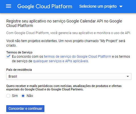

Marque as opções abaixo e clique no botão “Concordar e continuar”

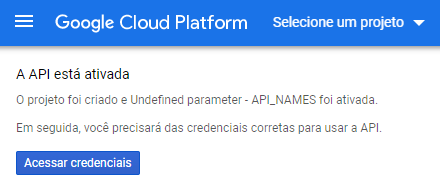

Aguarde a ativação da API (imagem abaixo) e clique em “Acessar credenciais”.

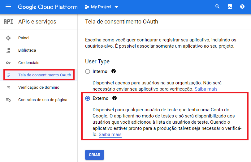

Selecione do lado esquerdo a opção “Tela de consentimento OAuth”, “Externo” e clique em “Criar”.

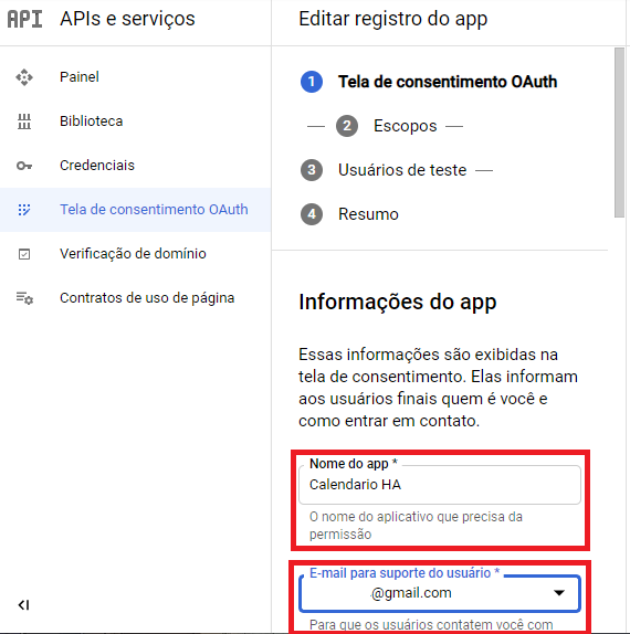

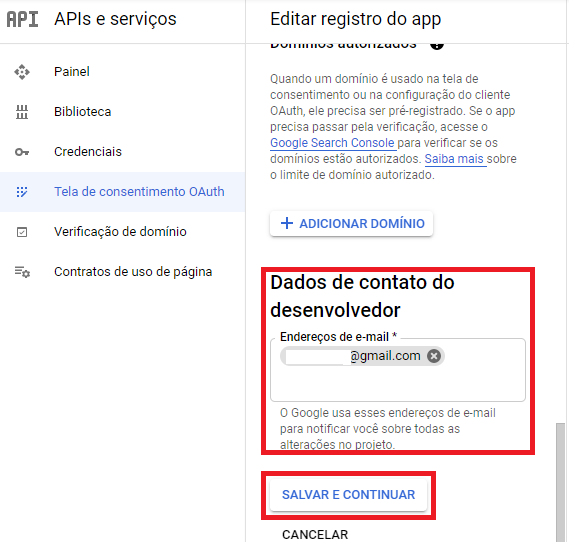

Na próxima tela dê um nome para o App em “Nome do app”, selecione seu e-mail Google em “E-mail para suporte do usuário”, repita este e-mail em “Dados de contato do desenvolvedor” e clique em “Salvar e continuar”. Não precisa preencher os demais campos.

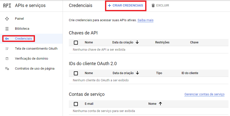

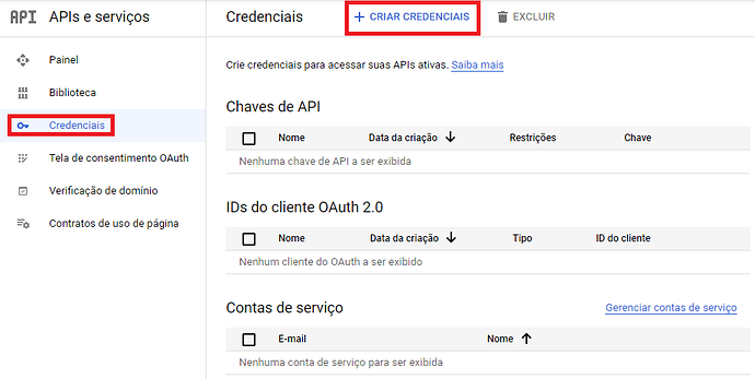

Clique em “Credenciais” na barra lateral esquerda e em “+ CRIAR CREDENCIAIS”.
Selecione “ID do cliente OAuth”.

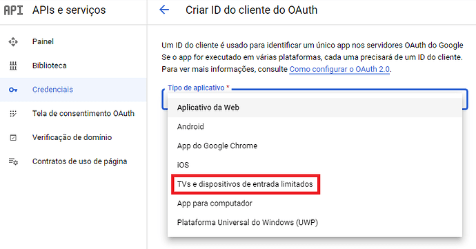

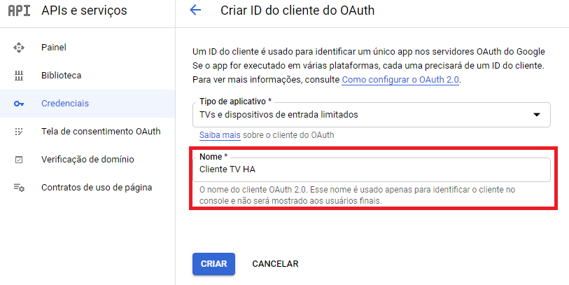

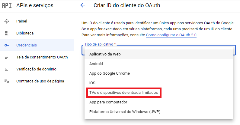

Em “Tipo de aplicativo” selecione “TVs e dispositivos de entrada limitados” no menu suspenso.
Dê um nome qualquer e clique no botão “criar”.

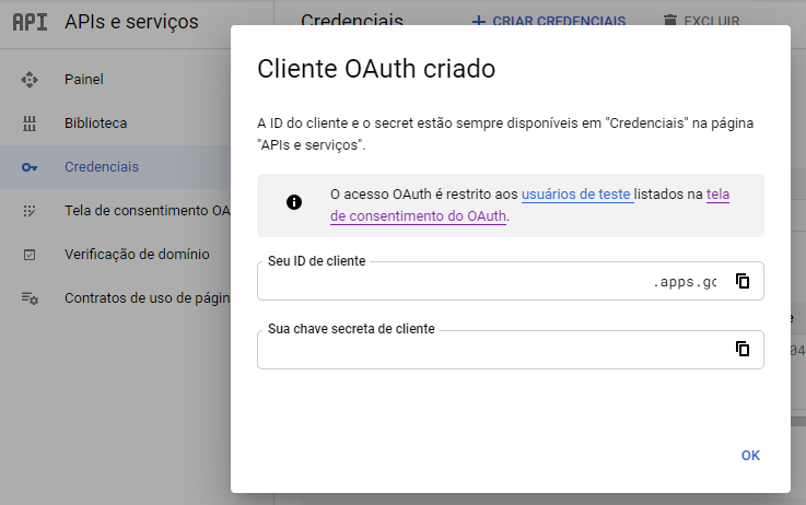

Serão obtidas as credenciais de que precisamos para o Calendário do Home Assistant. Anote-as!!! Clique em “OK”.

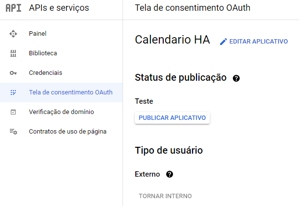

Retorne para a opçao “Tela de consentimento OAuth”, na barra do lado esquerdo e clique no botão “PUBLICAR APLICATIVO”.
O status de publicação irá indicar que está em produção.

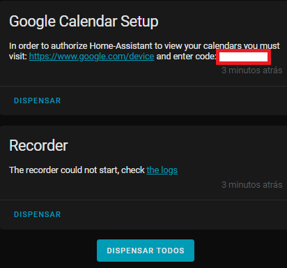

Após reiniciar o Home Assistant, será exibida uma nova notificação de autorização e algumas etapas que deverão ser executadas para habilitar o menu de calendário do Home Assistant.
Clique no botão “Notificações” no lado esquerdo inferior.
Copie o código no local que está indicado em vermelho na imagem abaixo:
Clique no link anterior ao código, cole o código copiado na página aberta e clique em “Próxima”.

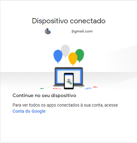

Finalmente irá obter a informação de “Dispositivo conectado”.

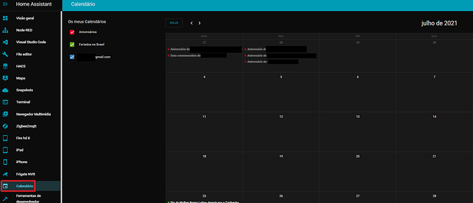

Desta forma já terá o Google Agenda integrado ao Home Assistant. Basta verificar na barra lateral esquerda.
Todos os eventos criados no Google Agenda serão atualizados no google Agenda dentro do Home Assistant.
O inverso também é possível.
A partir desta integração podem ser criadas automações que serão ativadas quando um evento for disparado no Google Agenda!
