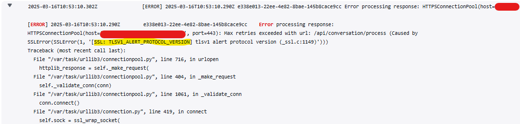

Encontrei o problema, e vou compartilhar como fiz para caso aconteça com mais alguém.

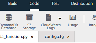

Primeiro, observei o lambda_function.py e vi que tem várias linhas com o comando logger.info (obrigado @rodrigocoelho , me salvou).
Encontrei o local onde os logs ficam salvos. Basta clicar neste botão CloudWatch Logs.

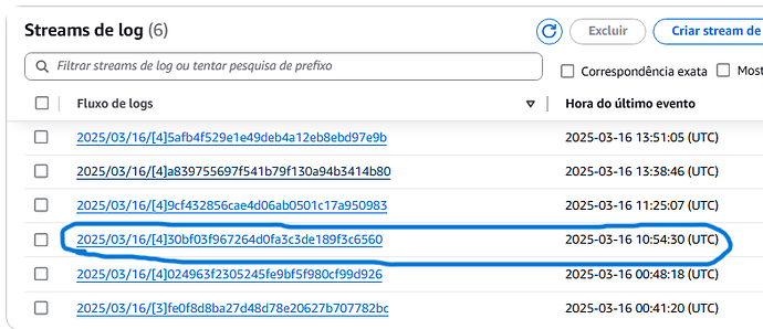

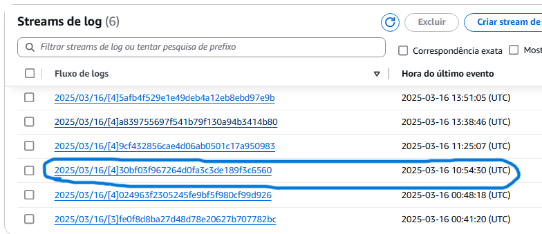

Feito isso, rolem a tela e cliquem no link que tem a data e hora que ocorreu o erro. (No meu caso, 2025-03-16 10:54:30 (UTC))

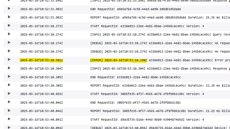

Na próxima tela vai aparecer uma lista de respostas dos comandos. No meu caso, a linha com erro está sinalizada de amarelo abaixo. Cliquem na setinha ao lado dela.
No meu caso em especifico, o erro foi o que está grifado de amarelo na tela abaixo ([SSL: TLSV1_ALERT_PROTOCOL_VERSION] tlsv1 alert protocol version):

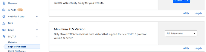

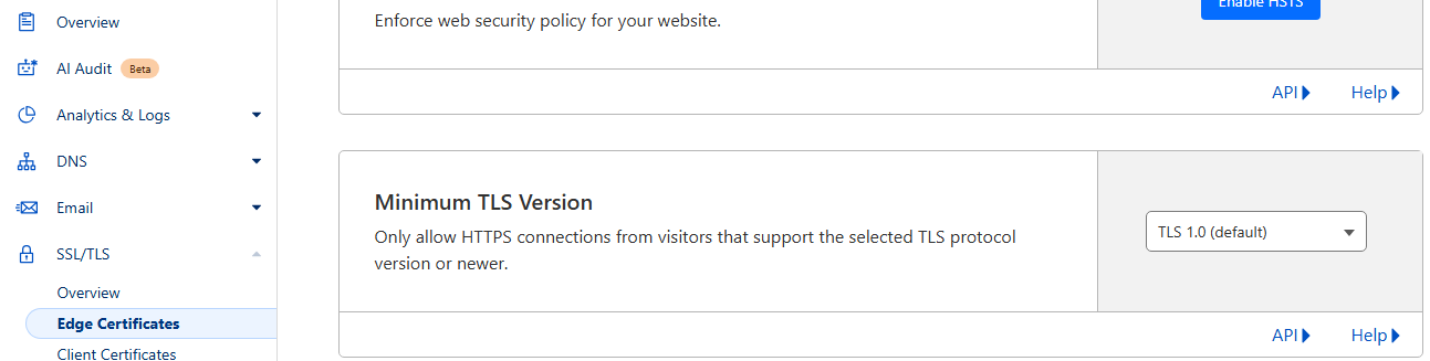

Agora, como eu fiz pra resolver…
Meu domínio é gerenciado pelo cloudflare. Acessei a pagina de gerenciamento do domínio e fui na opção SSL/TLS, depois em Edge Certificates. Rolei a pagina até Minimun TLS Version e estava marcado TLS 1.3. Alterei pra TLS 1.0 e funcionou certinho.
Espero com isso enriquecer a discussão e ajudar quem mais tiver o mesmo problema.
