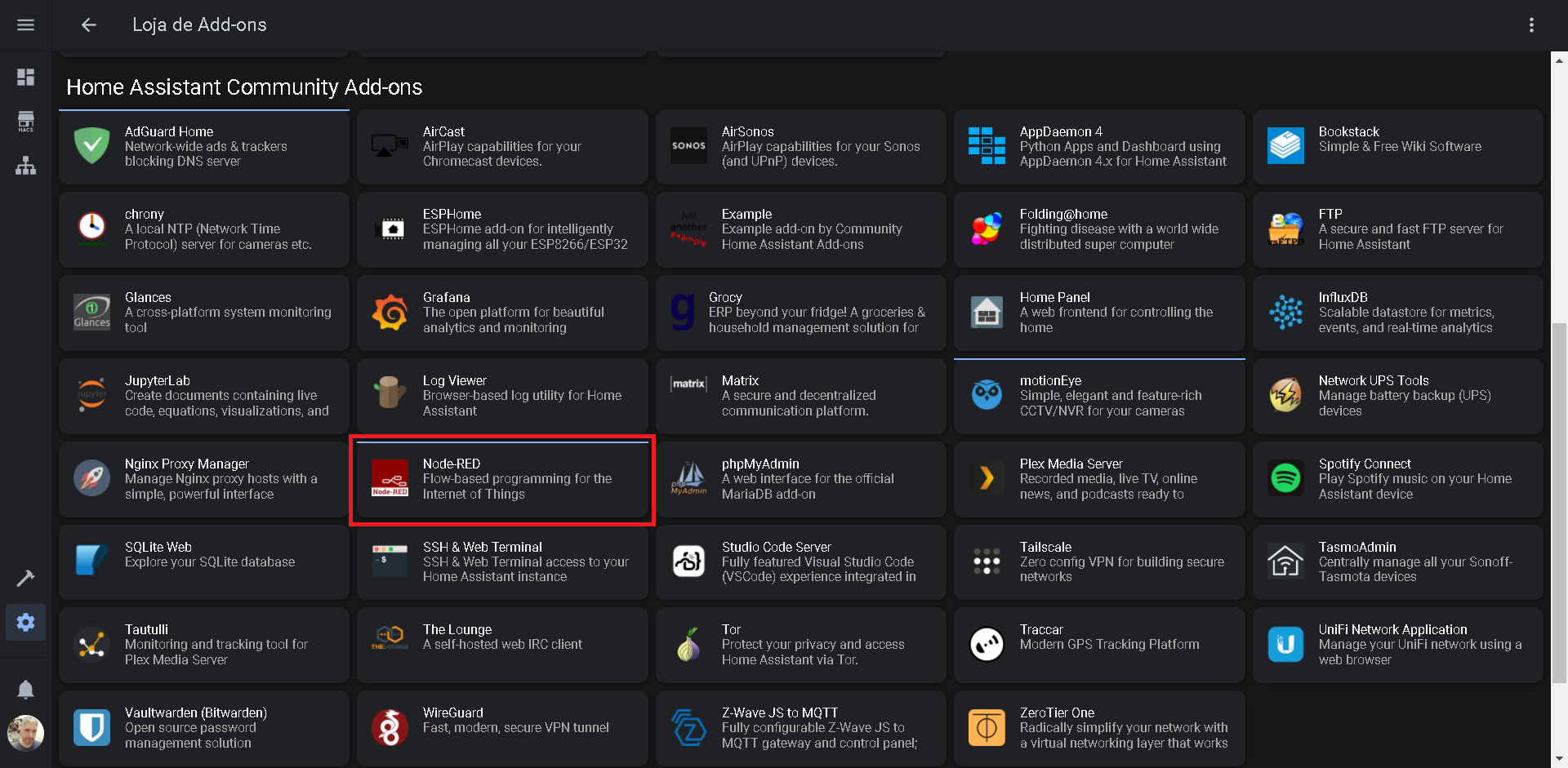

Para iniciar, vá em Configurações, Add-ons, vá em “Loja de Add-ons ” no canto direito abaixo e procure o add-on Node-RED.
Procure o Node-RED e clique em Instalar.

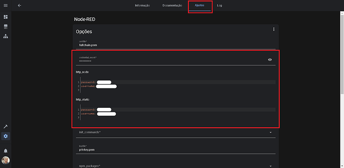

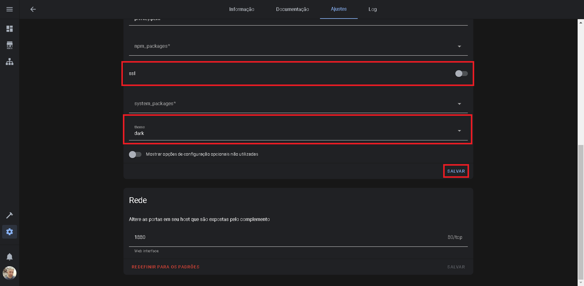

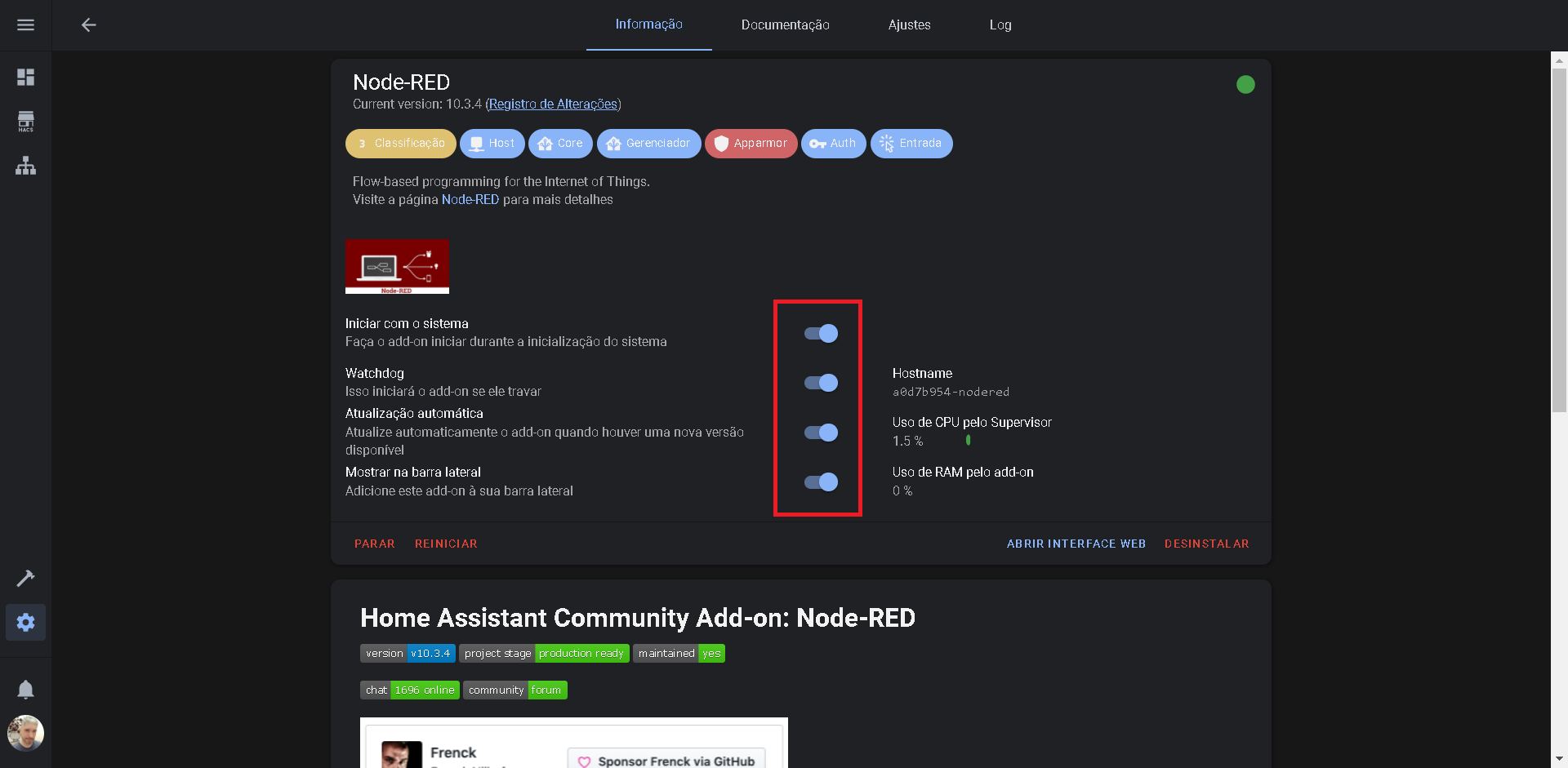

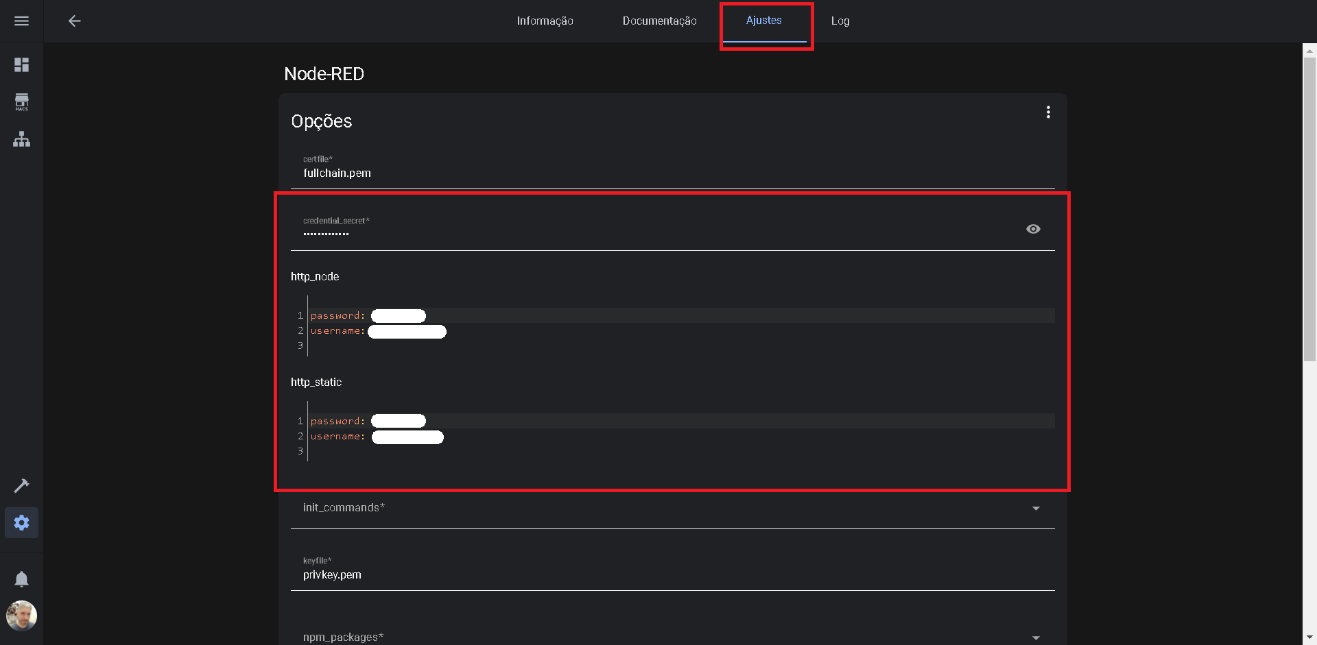

Quando estiver instalado basta ir em Ajustes, preencha o “credential_secret”. Nela defina uma senha, que é usado para criptografar dados confidenciais. Esta é apenas uma “senha”, que você deve salvar em um local secundário. É importante preencher com um usuário e senha em http_node e http_static.
Desligue a opção SSL se estiver ligada. Se quiser pode definir um tema para o Node-RED, recomendo o dark. Clique em Salvar.
Se você quer saber mais sobre as demais informações, podem consultar a página da documentação do add-on.
Após preencher tudo, clique em salvar e inicie o add-on clicando em Iniciar. Você pode habilitar a opção “ Mostrar na barra lateral “, para que crie um item no menu lateral do Home Assistant.
Após iniciar o add-on, você pode acessar pelo menu que foi criado. Se o menu não aparecer, atualize a página.

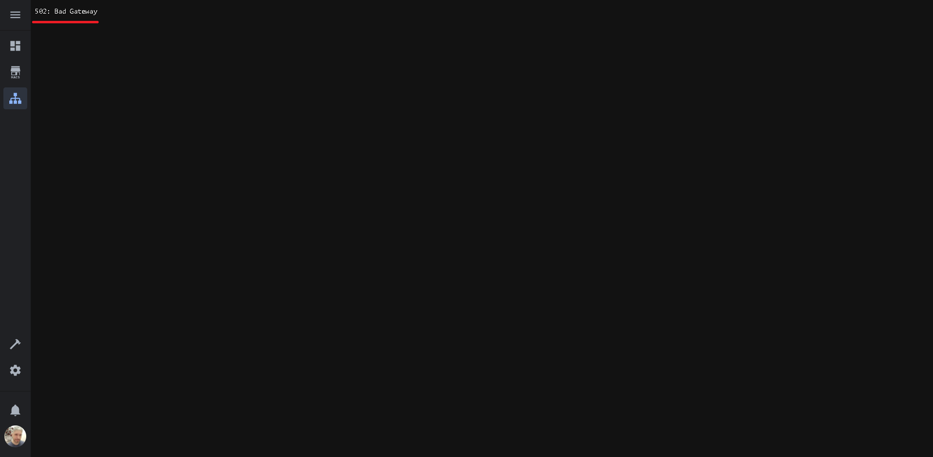

Atenção: É normal aparecer a mensagem “502: Bad Gateway”
Normalmente isso ocorre logo após você iniciar o Node-RED e clicar para acessar. Isso ocorre porque o add-on ainda não carregou toda a interface/sistema. Basta aguardar 1 ou 2 minutos e tentar novamente.

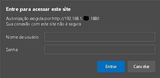

Que por padrão é: https://SEU-IP:1880 ( Se você não usa SSL, o endereço deve começar com HTTP e não HTTPS ).
Vai aparecer uma tela pedindo usuário e senha, é o usuário e senha que você utiliza para se conectar no Home Assistant.

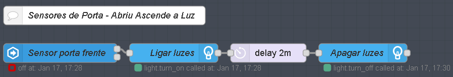

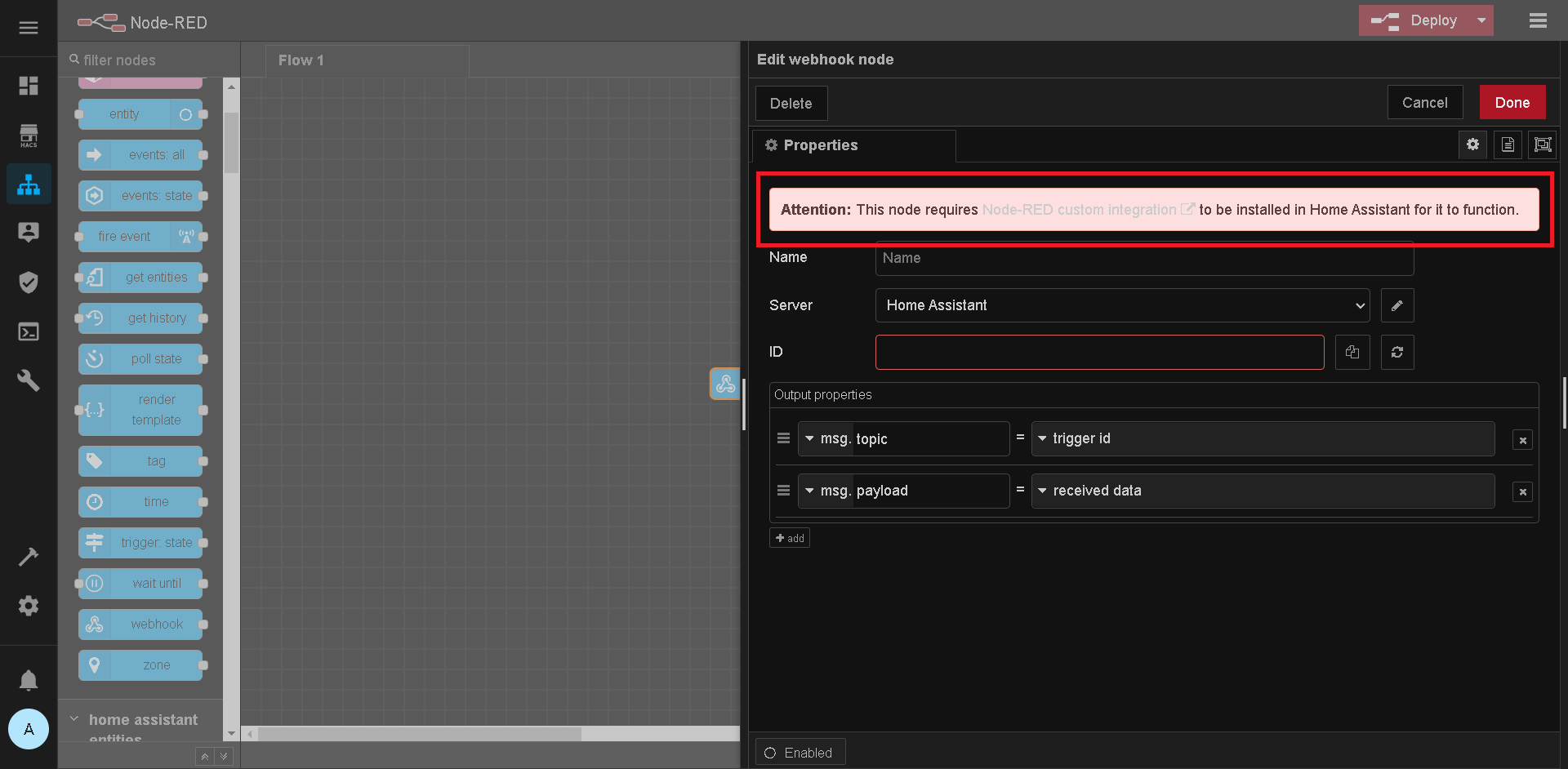

Alguns nodes necessitam do Node-RED Companion instalado para o seu uso.
Como nesse exemplo abaixo.

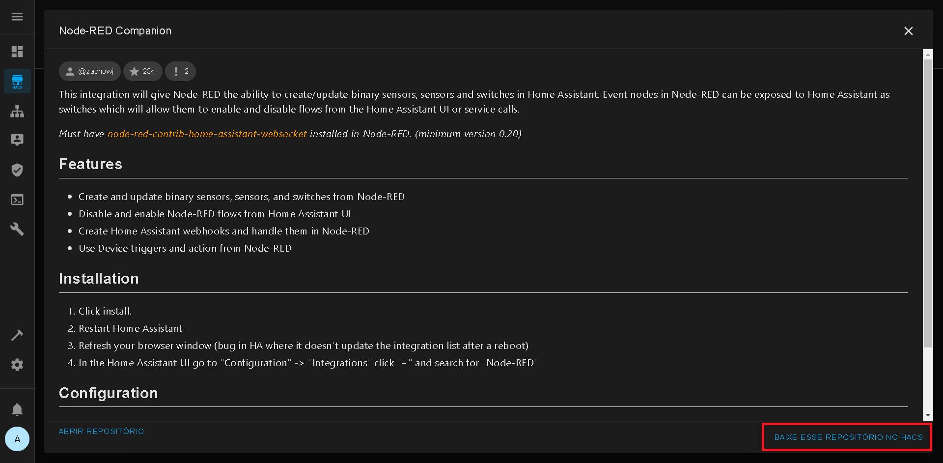

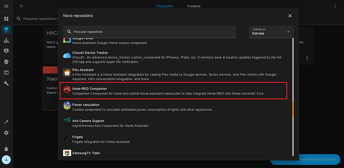

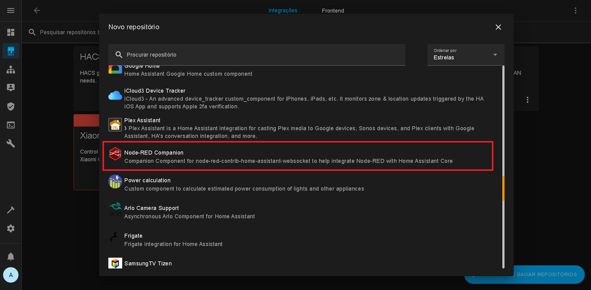

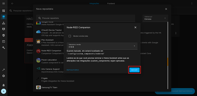

Clique em “+ Explorar e baixar repositório” no canto direito inferior e procure Node-RED Companion.

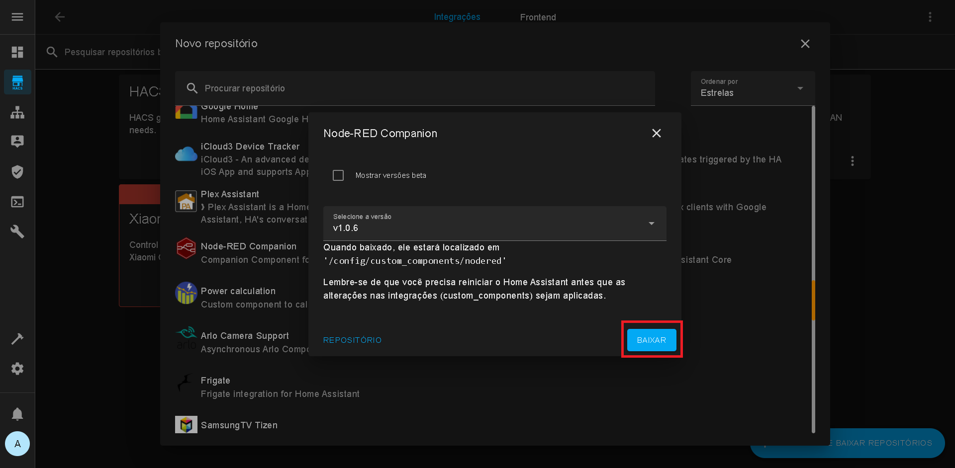

Clique em “Baixe esse repositório no HACS”.
Clique em Baixar.

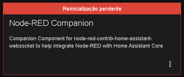

Reinicie o Home Assistant.
Com ele reiniciado vá em Configurações, Dispositivos e Serviços.

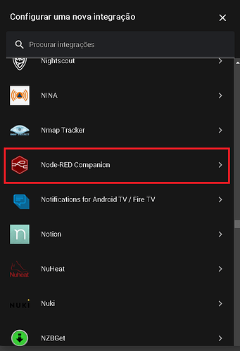

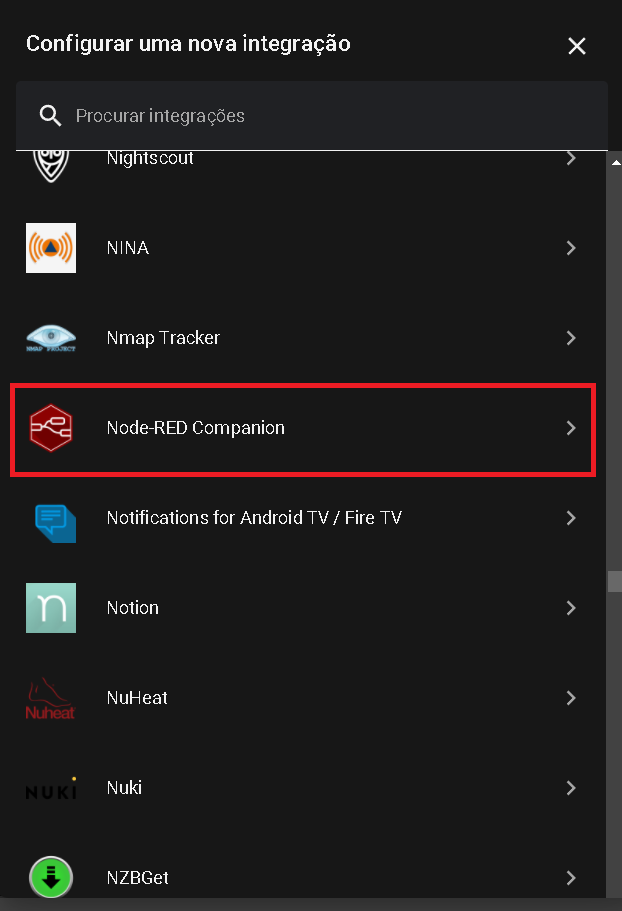

No canto direito em baixo clique em Adicionar Integração e procure na lista Node-RED Companion.

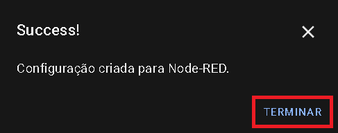

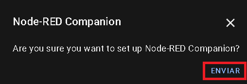

Clique em Enviar.
Clique em Terminar.

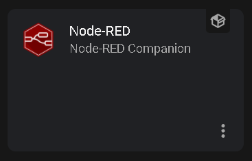

Node-RED Companion instalado.

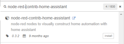

Para instalarem a palette, após a instalação do NR, basta clica no ícone de menu no canto superior direito image e depois selecionar a opção image . Irá então aparecer uma janela, terá uma opção Install image onde deve ser clicado, e em seguida digitar node-red-contrib-home-assistant, no resultado basta clicar botão de instalar.
