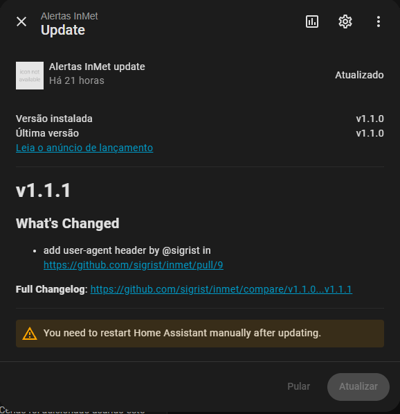

obrigado pela versão 1.1.1, @sigrist.
Os alertas voltaram a funcionar após algumas semanas parado.
Dúvida, precisa ser ajustada alguma coisa na integração pro HA ser avisado de update disponível?
Até onde eu sei, o HACS é pra avisar sozinho, mas vou dar uma olhada se precisa fazer alguma coisa no arquivo de configuração
E agradeço ao @Handler ! Ele quem providenciou o fix! :smiley:
