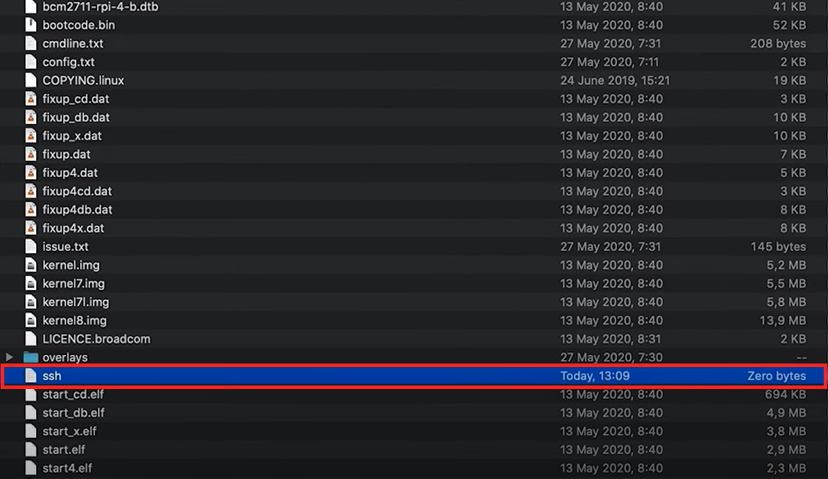

Segunda opção podemos fazer isso muito mais rápido, para isso depois de gravar a imagem do SO no cartão SD entramos no SD e criamos na raiz um arquivo chamado “ssh”, e pronto agora e só ir no terminal e conectar.
