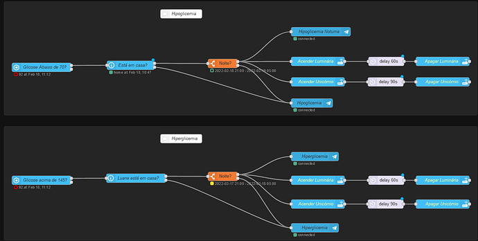

1 - Alertas de Hipo e Hiperglicemias noturnos
obs.: esses nós do telegram enviam mensagem para o meu celular.

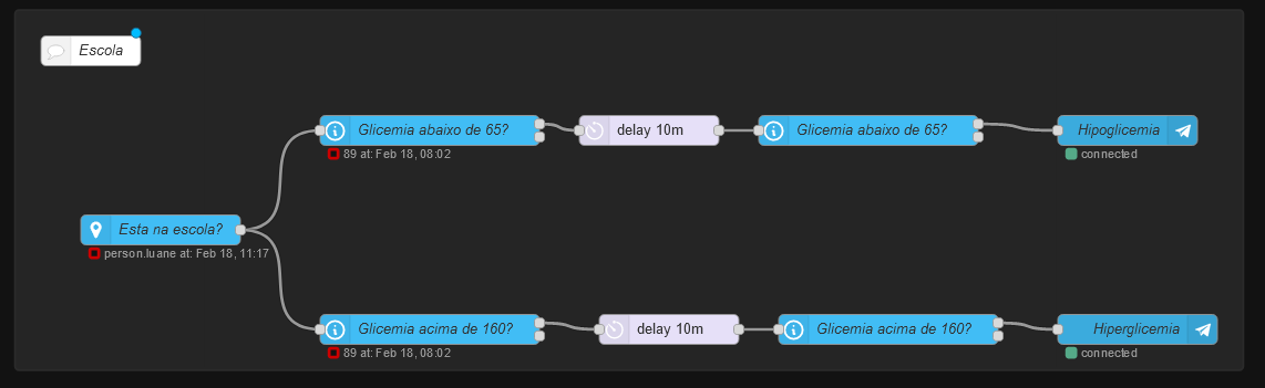

2 - Na Escola
Essa automação manda mensagem para o celular da minha filha, para avisar ela na escola da glicemia dela, para que ela tome providencias para correção sem que eu precise intervir (ligando para ela ou para alguém na escola).

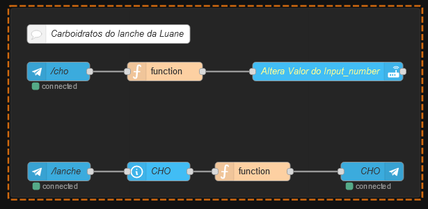

3 - Informar contagem de carboidratos do lanche
Com essa automação, eu mando um comando para o bot do telegram (/cho) informando o carboidrato do lanche e a minha filha pode consultar no celular dela com outro comando (/lanche)
Em functions:
var str = msg.payload;
var parts = str.split(" ");
msg.payload = {
Comando: parts[0],
Carbos: parseInt(parts[1]),
return msg;
No segundo Functions:
msg.payload = “Seu lanche de hoje tem " + msg.payload + " gramas de carboidratos.”
return msg

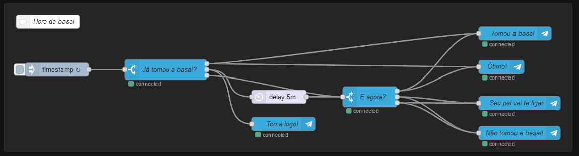

4 - Alerta da Basal
Pergunta todo dia às 18h, se ela já tomou a insulina basal:
