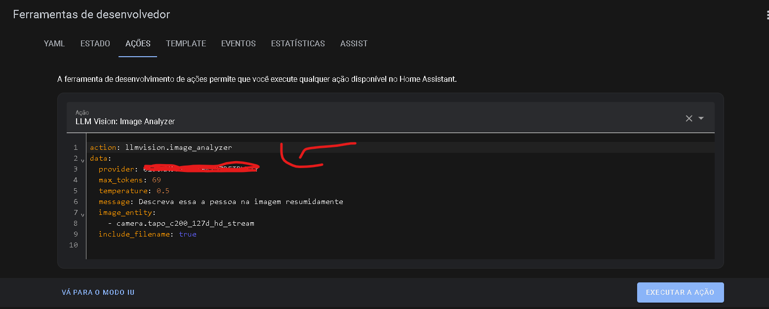

Coloquei pra verificar a imagem da foto ao invés da câmera!
"provider":"numero",
"message":"Decreva a imagem resumidamente",
"image_file":"/config/www/imgs/cameras/camera_porta.png",
"target_width":1280,
"max_tokens":100,
"temperature":0.5

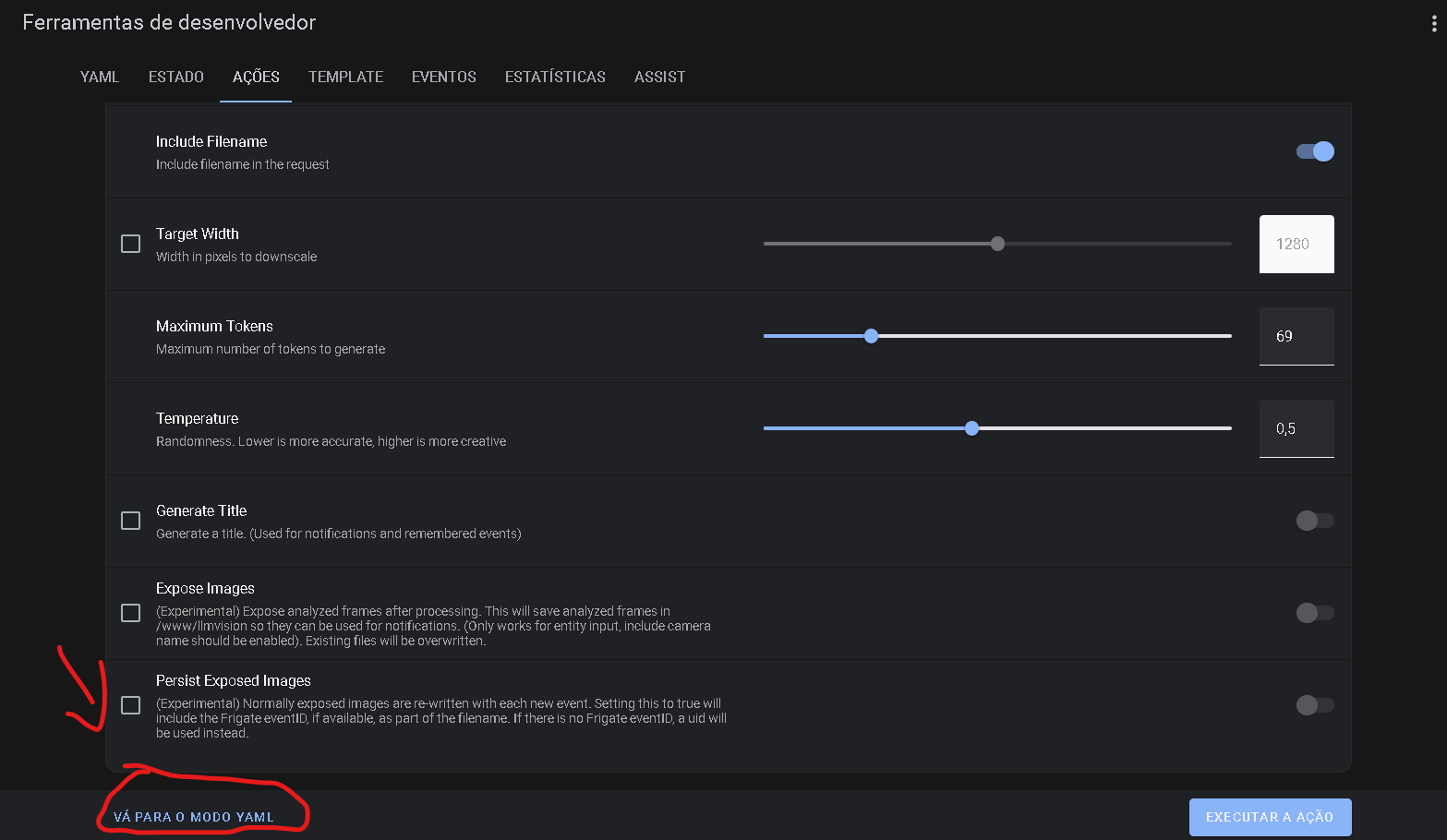

Ali em provider vai por o número que aparece na parte de Ações em Ferramentas do desenvolvedor! Se colocar só “google” vai dar erros.

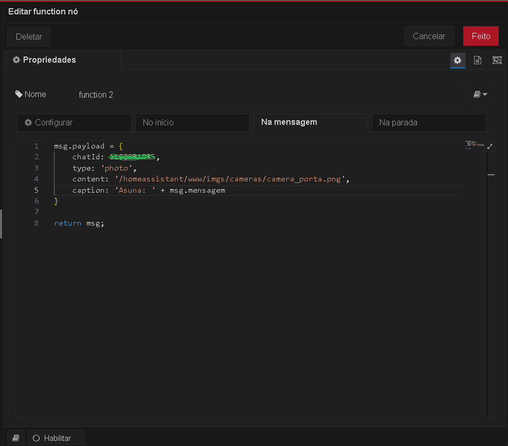

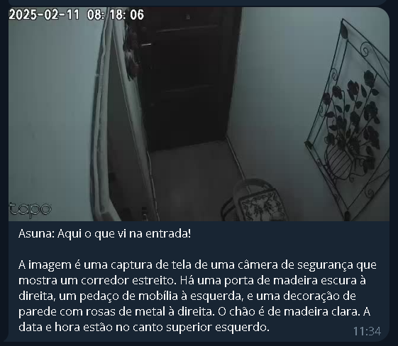

Coloquei o texto na imagem! Coloquei um segundo função!
Nó função 01
msg.retorno = msg.retorno_ia.response_text
msg.mensagem = "Google, me diz o que vê na foto?!" + '\n\n' + msg.retorno
msg.payload = {
options: {
parse_mode: "Markdown",
chatId: numero,
type: 'message',
content: msg.mensagem
return msg;
Nó Função 02
msg.payload = {
chatId: numero,
type: 'photo',
content: '/homeassistant/www/imgs/cameras/camera_porta.png',
caption: 'Asuna: ' + msg.mensagem
return msg;

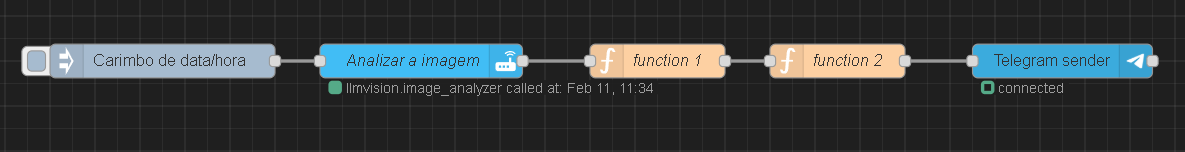

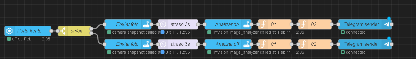

No final ficou assim:
Ao abrir e fechar a porta ele separa em 2 fluxos, um deles salva a foto, analisa e me envia. No outro tbm mas como outro arquivo de foto!

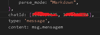

Colegas, se for usar + de um chatId, é pra usar assim:
E não esquece de por no nó sender do telegram nas configurações do bot os 2 chatId!

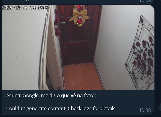

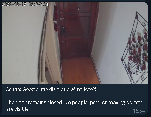

Pessoal, de um tempo pra cá tem ficado em inglês a descrição da imagem. Alguém sabe como resolver? Sei que já tem o Gemini 2.5 Flash e no tutorial ainda usa o 2.0, tem como atualizar isso?
AliAli
Dezembro 17, 2025, 1:32am
6
@Choske me ajuda por favor!

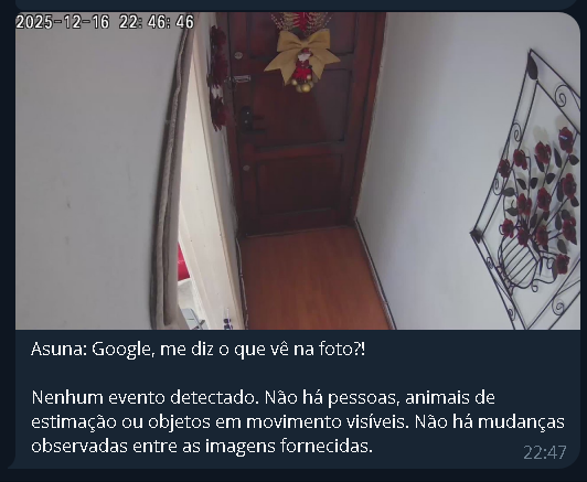

AliAli
Dezembro 17, 2025, 1:55am
7
Consegui resolver! Como fiz, apaguei a configuração da integração LLM, peguei uma API Key nova e usam o gemini 2.5-flash ao invés do 2.0
Com ela gerou um novo número de “provider”, alterei ele na automação e aumentei o “max_tokens” pra 2500.
Em “message” coloquei “Descreva a imagem resumidamente e detalhadamente em português do brasil” ai o texto não fica em inglês e fica detalhado e resumido o texto!
Ai voltou tudo ao normal!
