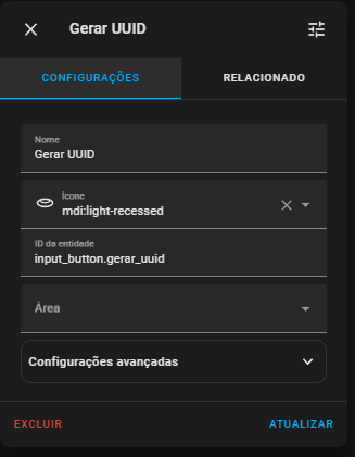

2 → Criar uma entidade auxiliar de botão.
