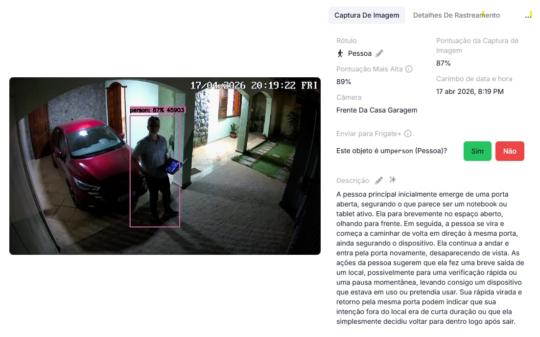

A partir de agora você já consegue acompanhar as descrições que a GENAI agregou nos reviews e objetos de suas câmeras. Basta navegar pelo menu de reviews, pesquisa ou histório e observar na área de detalhe da imagem.

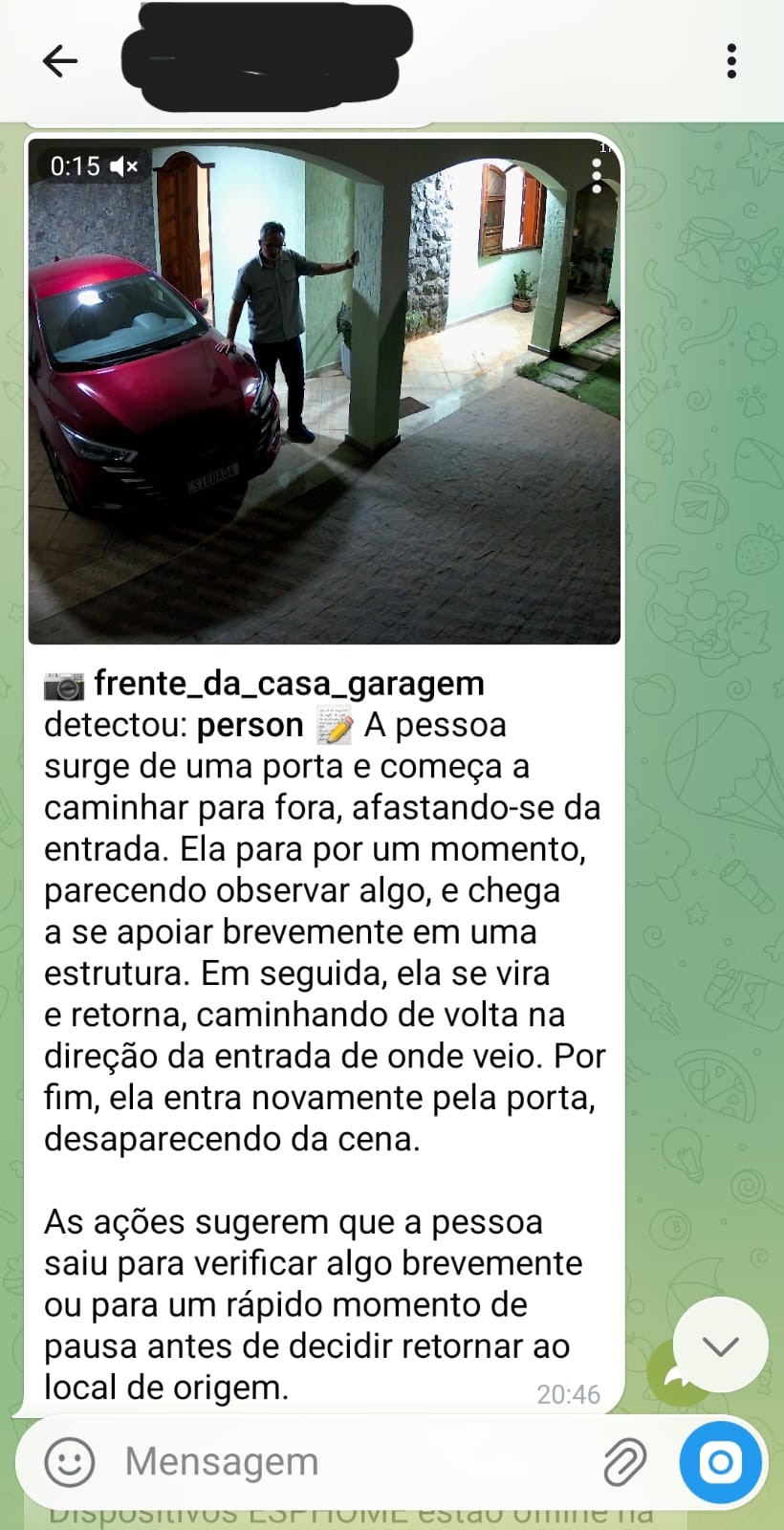

3) Enviando notificação pelo telegram
Imagino que já esteja com o telegram configurado e funcionando. Senão, utilize a documentação do HA para realizar a configuração. (Telegram - Home Assistant)
Para enviar a notificação, utilizaremos o tópico frigate/tracked_object_update filtrando pelo type “description”, conforme indica a documentação (MQTT | Frigate). Precisaremos também utilizar um comando REST para recuperar o ID da mensagem, portanto:
Criar comando REST no configuration.yaml e ajuste o IP_DO_SEU_FRIGATE:
rest_command:
  # Busca os detalhes do evento no Frigate
  frigate_get_event:
    url: "http://IP_DO_SEU_FRIGATE:5000/api/events/{{ event_id }}"
    method: GET
Criar a automação para envio da notificação, alterando o IP_DO_SEU_FRIGATE e SEU_TELEGRAM_BOT:
alias: Frigate GENAI Telegram
triggers:
  - trigger: mqtt
    options:
      topic: frigate/tracked_object_update
      value_template: "{{ value_json.type }}"
      payload: description
actions:
  - action: rest_command.frigate_get_event
    data:
      event_id: "{{ event_id }}"
    response_variable: frigate_response
  - condition: template
    value_template: "{{ frigate_response['status'] == 200 }}"
  - variables:
      camera: "{{ frigate_response['content']['camera'] }}"
      label: "{{ frigate_response['content']['label'] }}"
      clip_url: http://IP_DO_SEU_FRIGATE:5000/api/events/{{ event_id }}/clip.mp4
      caption: |
        📷 *{{ camera }}* detectou: *{{ label }}* 📝 {{ description }}
  - delay: "00:00:10"
  - action: telegram_bot.send_video
    data:
      url: "{{ clip_url }}"
      caption: "{{ caption }}"
      entity_id:
        - notify.SEU_TELEGRAM_BOT
variables:
  event_id: "{{ trigger.payload_json.id }}"
  description: "{{ trigger.payload_json.description }}"
Feito, brinque à vontade
