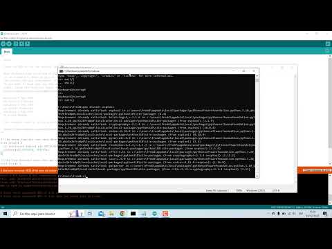

Procurando por esse trecho na internet, dá pra achar um MONTE de coisa.
Talvez esse vídeo ajude… boa sorte.
Vou tentar, muito obrigado.
