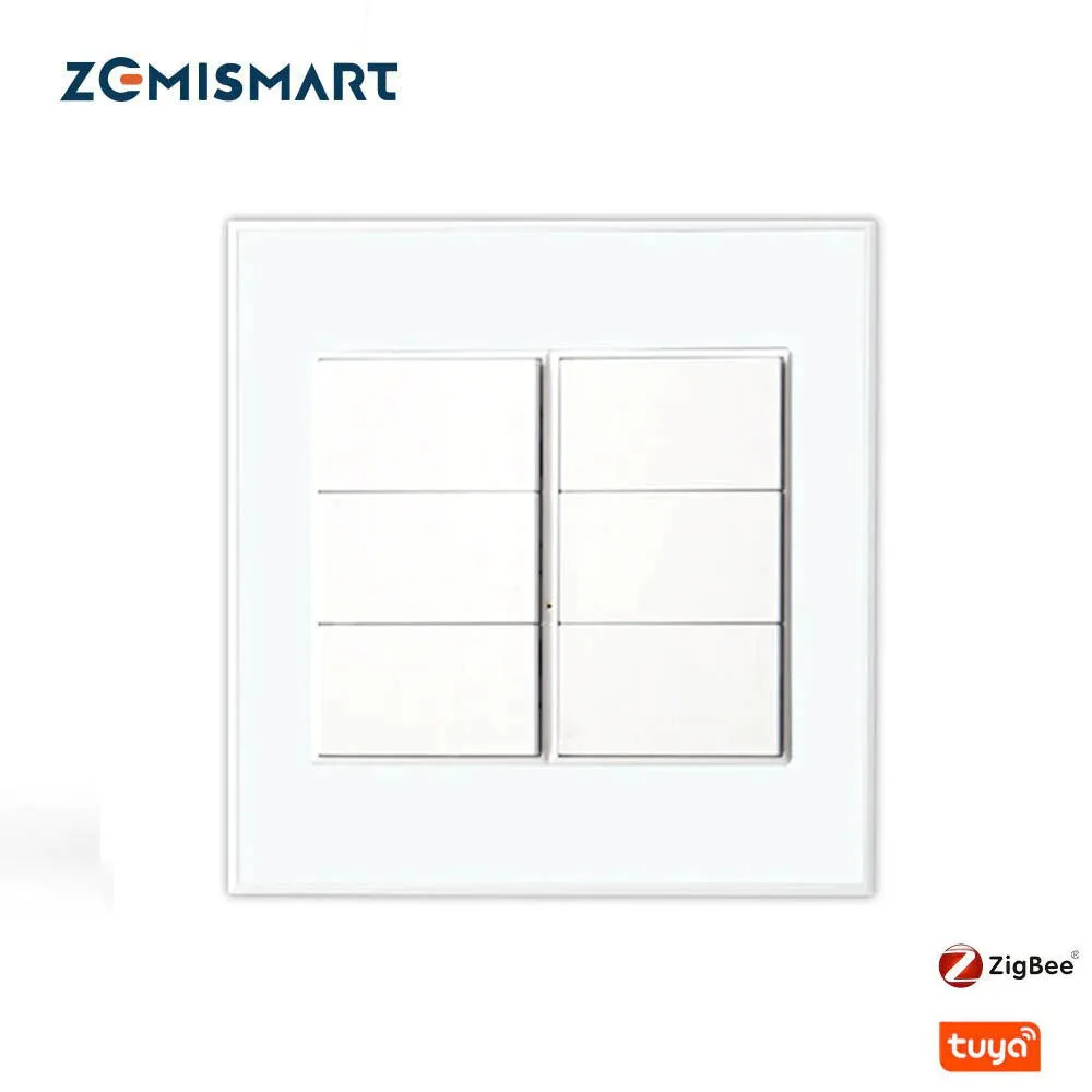

Interruptores
Zemismart ZM-L0#E-Z (Tuya Powered)
Interruptor touch com opção de 1 até 3 botões (trocar o ‘#’ pela quantidade de botões)
Zemismart TB25-ZB (Tuya Powered)
Interruptor touch com tomada padrão BR
Zemismart ZTB242A (Tuya Powered)
Tomada dupla padrão BR com 2 entradas USB

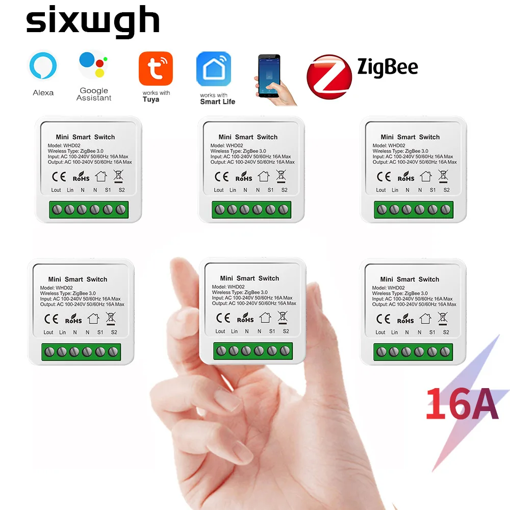

Switchs
Sonoff Mini ZBMINI-2
Switch T2 que pode ser usado como campainha, tomada ou interruptor
Xiaomi WHD07 (Tuya Powered)
Xiaomi Aquara DLKZMK12LM
Switch T1 que pode ser usado como campainha, tomada ou interruptor

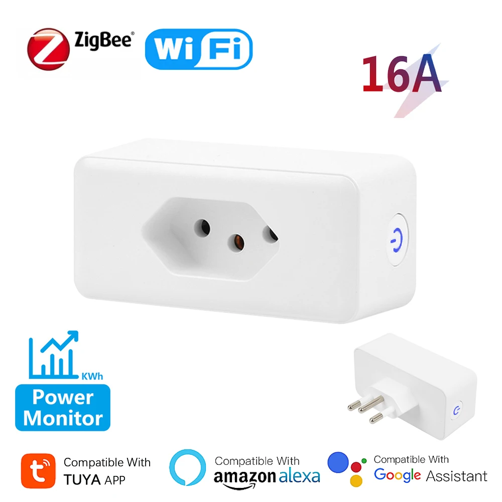

Smart Plug/Socket
Zemismart LC-011 (Tuya Powered)
Smart plug/socket com medição de energia
