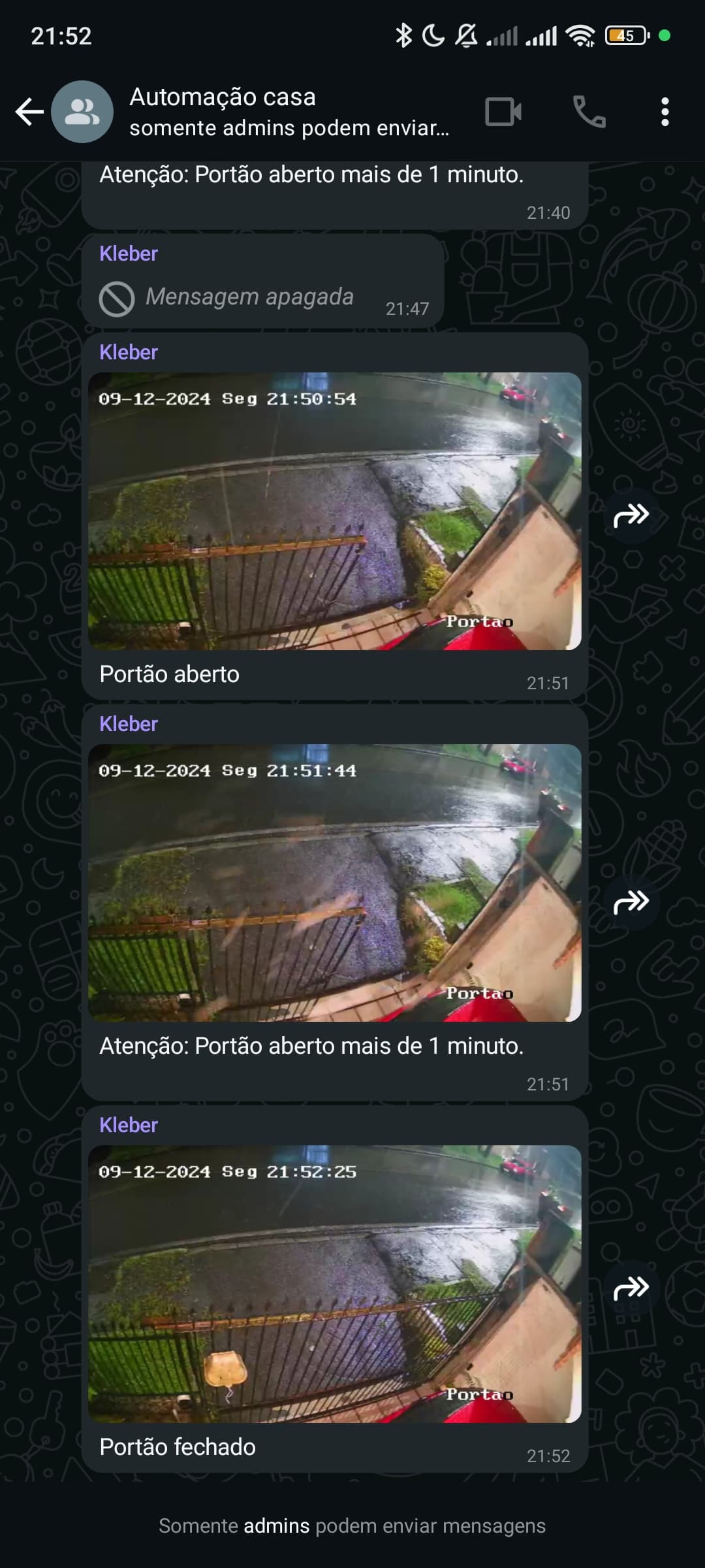

prezados,
referente ao video do nosso colega, eu fiz exatamente como ele, porem só chega a mensagem escritra, não chega a foto da camera.
o mais engraçado é, se eu deixo o gatilho manual, a foto vem, mas se eu deixo o sensor do meu portão como gatilho a imagem nao vem, mas se eu deixo o mesmo sensor como gatilho para apenas a mensagem de texto, ela chega… sabem como posso resolver?
e teria possibilidade de enviar um botão para fechar o portão pelo whatsapp?
segue fluxo atual sem os ID’s por segurança
[{“id”:“a8166c7b4df369b8”,“type”:“tab”,“label”:“Portão/Whatsapp”,“disabled”:false,“info”:“”,“env”:},{“id”:“269b1a7baf7a36dc”,“type”:“inject”,“z”:“a8166c7b4df369b8”,“name”:“”,“props”:[{“p”:“payload”},{“p”:“topic”,“vt”:“str”}],“repeat”:“”,“crontab”:“”,“once”:false,“onceDelay”:0.1,“topic”:“”,“payload”:“”,“payloadType”:“date”,“x”:150,“y”:120,“wires”:[[“1375fb21878fe0e8”]]},{“id”:“f212e2bb1fb84b73”,“type”:“function”,“z”:“a8166c7b4df369b8”,“name”:“requesicao”,“func”:“var idInstance = "7103160977"\nvar apiTokenInstance = "8441184bd105492abdf1edf1c6ed18655886ca3ef44843cf9c"\nvar chatId = "[email protected]"\n\nvar messagyBody = "Portão Foi Aberto"\n\nmsg.url = "https://api.green-api.com/waInstance\” + idInstance + "/sendMessage/" + apiTokenInstance\n\nmsg.payload = {\n "chatId": chatId,\n "message": messagyBody\n}\n\nmsg.headers = {\n ‘Content-Type’: ‘application/json’\n}\n\n\n\n\n\n\n\n\n\n\n\n\n\nreturn msg;“,“outputs”:1,“timeout”:0,“noerr”:0,“initialize”:”“,“finalize”:”“,“libs”:,“x”:690,“y”:120,“wires”:[[“27dff0c7f2e83ddf”]]},{“id”:“27dff0c7f2e83ddf”,“type”:“http request”,“z”:“a8166c7b4df369b8”,“name”:”“,“method”:“POST”,“ret”:“txt”,“paytoqs”:“ignore”,“url”:”“,“tls”:”“,“persist”:false,“proxy”:”“,“insecureHTTPParser”:false,“authType”:”“,“senderr”:false,“headers”:,“x”:880,“y”:120,“wires”:[]},{“id”:“cb3788ae32c327cc”,“type”:“ha-device”,“z”:“a8166c7b4df369b8”,“name”:”“,“server”:“9d4817ee.14d238”,“version”:1,“exposeAsEntityConfig”:”“,“inputs”:0,“deviceType”:“trigger”,“device”:“0b5e0c55bfcef49210ae3e3fb4d8959d”,“event”:{“type”:“opened”,“platform”:“device”,“device_id”:“0b5e0c55bfcef49210ae3e3fb4d8959d”,“entity_id”:“4b620e214fc27d4ab1959ed56204e547”,“domain”:“binary_sensor”,“metadata”:{“secondary”:false}},“capabilities”:,“outputProperties”:[{“property”:“payload”,“propertyType”:“msg”,“value”:”“,“valueType”:“eventData”},{“property”:“topic”,“propertyType”:“msg”,“value”:”“,“valueType”:“triggerId”}],“x”:110,“y”:160,“wires”:[[“1375fb21878fe0e8”,“f212e2bb1fb84b73”]]},{“id”:“3fafb2132b343e76”,“type”:“function”,“z”:“a8166c7b4df369b8”,“name”:“requesicao”,“func”:“var idInstance = "7103160977"\nvar apiTokenInstance = "8441184bd105492abdf1edf1c6ed18655886ca3ef44843cf9c"\nvar chatId = "[email protected]"\n\nvar messagyBody = "Portão Foi Fechado"\n\nmsg.url = "https://api.green-api.com/waInstance\” + idInstance + "/sendMessage/" + apiTokenInstance\n\nmsg.payload = {\n "chatId": chatId,\n "message": messagyBody\n}\n\nmsg.headers = {\n ‘Content-Type’: ‘application/json’\n}\n\n\n\n\n\n\n\n\n\n\n\n\n\nreturn msg;”,“outputs”:1,“timeout”:0,“noerr”:0,“initialize”:“”,“finalize”:“”,“libs”:,“x”:330,“y”:320,“wires”:[[“095fb2ee27850cd1”]]},{“id”:“095fb2ee27850cd1”,“type”:“http request”,“z”:“a8166c7b4df369b8”,“name”:“”,“method”:“POST”,“ret”:“txt”,“paytoqs”:“ignore”,“url”:“”,“tls”:“”,“persist”:false,“proxy”:“”,“insecureHTTPParser”:false,“authType”:“”,“senderr”:false,“headers”:,“x”:560,“y”:320,“wires”:[]},{“id”:“cd2de45d6bbb5eb9”,“type”:“ha-device”,“z”:“a8166c7b4df369b8”,“name”:“”,“server”:“9d4817ee.14d238”,“version”:1,“exposeAsEntityConfig”:“”,“inputs”:0,“deviceType”:“trigger”,“device”:“0b5e0c55bfcef49210ae3e3fb4d8959d”,“event”:{“type”:“not_opened”,“platform”:“device”,“device_id”:“0b5e0c55bfcef49210ae3e3fb4d8959d”,“entity_id”:“4b620e214fc27d4ab1959ed56204e547”,“domain”:“binary_sensor”,“metadata”:{“secondary”:false}},“capabilities”:,“outputProperties”:[{“property”:“payload”,“propertyType”:“msg”,“value”:“”,“valueType”:“eventData”},{“property”:“topic”,“propertyType”:“msg”,“value”:“”,“valueType”:“triggerId”}],“x”:130,“y”:320,“wires”:[[“5ca19e5ac7579d78”,“3fafb2132b343e76”]]},{“id”:“4acb0924c1e3b1b2”,“type”:“comment”,“z”:“a8166c7b4df369b8”,“name”:“portão aberto”,“info”:“”,“x”:110,“y”:60,“wires”:},{“id”:“0b26ae2c08f45c4a”,“type”:“comment”,“z”:“a8166c7b4df369b8”,“name”:“portão fechado”,“info”:“”,“x”:120,“y”:260,“wires”:},{“id”:“36b8012130b74489”,“type”:“function”,“z”:“a8166c7b4df369b8”,“name”:“requesicao”,“func”:“var idInstance = "7103160977"\nvar apiTokenInstance = "8441184bd105492abdf1edf1c6ed18655886ca3ef44843cf9c"\nvar chatId = "[email protected]"\nvar urlHassio = "http://38.210.209.121:8123"\nvar urlImagem = msg.data.attributes.entity_picture\n\n\nmsg.url = "https://api.green-api.com/waInstance\” + idInstance + "/sendFileByUrl/" + apiTokenInstance\n\nmsg.payload = {\n "chatId": chatId,\n "urlFile": urlHassio + urlImagem,\n "fileName": "portao.jpg",\n "caption": "Portão aberto"\n}\n\nmsg.headers = {\n ‘Content-Type’: ‘application/json’\n}\n\n\n\n\n\n\n\n\n\n\n\n\n\nreturn msg;“,“outputs”:1,“timeout”:0,“noerr”:0,“initialize”:”“,“finalize”:”“,“libs”:,“x”:690,“y”:520,“wires”:[[“d82c98b8df9e35b5”]]},{“id”:“d82c98b8df9e35b5”,“type”:“http request”,“z”:“a8166c7b4df369b8”,“name”:”“,“method”:“POST”,“ret”:“txt”,“paytoqs”:“ignore”,“url”:”“,“tls”:”“,“persist”:false,“proxy”:”“,“insecureHTTPParser”:false,“authType”:”“,“senderr”:false,“headers”:,“x”:920,“y”:520,“wires”:[]},{“id”:“b4e531407157bb04”,“type”:“comment”,“z”:“a8166c7b4df369b8”,“name”:“foto portão aberto”,“info”:”“,“x”:110,“y”:440,“wires”:},{“id”:“f1c4b550ed16a76a”,“type”:“inject”,“z”:“a8166c7b4df369b8”,“name”:”“,“props”:[{“p”:“payload”},{“p”:“topic”,“vt”:“str”}],“repeat”:”“,“crontab”:”“,“once”:false,“onceDelay”:0.1,“topic”:”“,“payload”:”“,“payloadType”:“date”,“x”:140,“y”:580,“wires”:[[“83dd08b5cde4e937”]]},{“id”:“83dd08b5cde4e937”,“type”:“api-current-state”,“z”:“a8166c7b4df369b8”,“name”:”“,“server”:“9d4817ee.14d238”,“version”:3,“outputs”:1,“halt_if”:”“,“halt_if_type”:“str”,“halt_if_compare”:“is”,“entity_id”:“camera.portao_frigate”,“state_type”:“str”,“blockInputOverrides”:false,“outputProperties”:[{“property”:“payload”,“propertyType”:“msg”,“value”:”“,“valueType”:“entityState”},{“property”:“data”,“propertyType”:“msg”,“value”:”“,“valueType”:“entity”}],“for”:“0”,“forType”:“num”,“forUnits”:“minutes”,“override_topic”:false,“state_location”:“payload”,“override_payload”:“msg”,“entity_location”:“data”,“override_data”:“msg”,“x”:410,“y”:480,“wires”:[[“36b8012130b74489”,“867d45c399f60924”]]},{“id”:“867d45c399f60924”,“type”:“debug”,“z”:“a8166c7b4df369b8”,“name”:“debug 6”,“active”:true,“tosidebar”:true,“console”:false,“tostatus”:false,“complete”:“true”,“targetType”:“full”,“statusVal”:”“,“statusType”:“auto”,“x”:1050,“y”:600,“wires”:},{“id”:“1375fb21878fe0e8”,“type”:“api-current-state”,“z”:“a8166c7b4df369b8”,“name”:”“,“server”:“9d4817ee.14d238”,“version”:3,“outputs”:1,“halt_if”:”“,“halt_if_type”:“str”,“halt_if_compare”:“is”,“entity_id”:“camera.portao_frigate”,“state_type”:“str”,“blockInputOverrides”:false,“outputProperties”:[{“property”:“payload”,“propertyType”:“msg”,“value”:”“,“valueType”:“entityState”},{“property”:“data”,“propertyType”:“msg”,“value”:”“,“valueType”:“entity”}],“for”:“0”,“forType”:“num”,“forUnits”:“minutes”,“override_topic”:false,“state_location”:“payload”,“override_payload”:“msg”,“entity_location”:“data”,“override_data”:“msg”,“x”:430,“y”:180,“wires”:[[“e321e040eac14e1a”]]},{“id”:“e321e040eac14e1a”,“type”:“function”,“z”:“a8166c7b4df369b8”,“name”:“requesicao”,“func”:“var idInstance = "7103160977"\nvar apiTokenInstance = "8441184bd105492abdf1edf1c6ed18655886ca3ef44843cf9c"\nvar chatId = "[email protected]"\nvar urlHassio = "http://38.210.209.121:8123"\nvar urlImagem = msg.data.attributes.entity_picture\n\n\nmsg.url = "https://api.green-api.com/waInstance\” + idInstance + "/sendFileByUrl/" + apiTokenInstance\n\nmsg.payload = {\n "chatId": chatId,\n "urlFile": urlHassio + urlImagem,\n "fileName": "portao.jpg",\n "caption": "Portão aberto"\n}\n\nmsg.headers = {\n ‘Content-Type’: ‘application/json’\n}\n\n\n\n\n\n\n\n\n\n\n\n\n\nreturn msg;”,“outputs”:1,“timeout”:0,“noerr”:0,“initialize”:“”,“finalize”:“”,“libs”:,“x”:690,“y”:180,“wires”:[[“f990263f7bec0d89”]]},{“id”:“f990263f7bec0d89”,“type”:“http request”,“z”:“a8166c7b4df369b8”,“name”:“”,“method”:“POST”,“ret”:“txt”,“paytoqs”:“ignore”,“url”:“”,“tls”:“”,“persist”:false,“proxy”:“”,“insecureHTTPParser”:false,“authType”:“”,“senderr”:false,“headers”:,“x”:900,“y”:180,“wires”:[]},{“id”:“c0fea358e9746f35”,“type”:“comment”,“z”:“a8166c7b4df369b8”,“name”:“portão esquecido aberto”,“info”:“”,“x”:150,“y”:700,“wires”:},{“id”:“b388517e86fc7dc9”,“type”:“inject”,“z”:“a8166c7b4df369b8”,“name”:“”,“props”:[{“p”:“payload”},{“p”:“topic”,“vt”:“str”}],“repeat”:“”,“crontab”:“”,“once”:false,“onceDelay”:0.1,“topic”:“”,“payload”:“”,“payloadType”:“date”,“x”:140,“y”:780,“wires”:[[“5cb7f746c4331cba”]]},{“id”:“5cb7f746c4331cba”,“type”:“function”,“z”:“a8166c7b4df369b8”,“name”:“requesicao”,“func”:“var idInstance = "7103160977";\nvar apiTokenInstance = "8441184bd105492abdf1edf1c6ed18655886ca3ef44843cf9c";\nvar chatId = "[email protected]";\n\nvar messagyBody = "Portão foi aberto. Deseja fechá-lo?";\nmsg.url = "https://api.green-api.com/waInstance\” + idInstance + "/sendButtons/" + apiTokenInstance;\n\nmsg.payload = {\n chatId: chatId,\n message: messagyBody,\n buttons: [\n {\n buttonId: "FECHAR_PORTAO",\n buttonText: {\n displayText: "Fechar Portão"\n },\n type: "RESPONSE"\n }\n ]\n};\n\nmsg.headers = {\n ‘Content-Type’: ‘application/json’\n};\n\nreturn msg;\n",“outputs”:1,“timeout”:0,“noerr”:0,“initialize”:“”,“finalize”:“”,“libs”:,“x”:370,“y”:780,“wires”:[[“08edc5829797404e”]]},{“id”:“08edc5829797404e”,“type”:“http request”,“z”:“a8166c7b4df369b8”,“name”:“”,“method”:“POST”,“ret”:“txt”,“paytoqs”:“ignore”,“url”:“”,“tls”:“”,“persist”:false,“proxy”:“”,“insecureHTTPParser”:false,“authType”:“”,“senderr”:false,“headers”:,“x”:580,“y”:780,“wires”:[]},{“id”:“1a0c0e7ac5e76d5f”,“type”:“http in”,“z”:“a8166c7b4df369b8”,“name”:“botão wa”,“url”:" /greenapi/webhook.“,“method”:“get”,“upload”:false,“swaggerDoc”:”“,“x”:360,“y”:840,“wires”:[[“3baf2ca069099db5”]]},{“id”:“3baf2ca069099db5”,“type”:“function”,“z”:“a8166c7b4df369b8”,“name”:“ação do botão wa”,“func”:“var buttonId = msg.payload.buttonId;\n\nif (buttonId === "FECHAR_PORTAO") {\n // Aciona o portão no Home Assistant\n msg.payload = {\n domain: "switch",\n service: "turn_on",\n entity_id: "switch.portao_interruptor_1"\n };\n return msg;\n} else {\n return null;\n}\n”,“outputs”:1,“timeout”:0,“noerr”:0,“initialize”:”“,“finalize”:”“,“libs”:,“x”:550,“y”:840,“wires”:[[“9dc43f021520d547”]]},{“id”:“9dc43f021520d547”,“type”:“api-call-service”,“z”:“a8166c7b4df369b8”,“name”:”“,“server”:“9d4817ee.14d238”,“version”:7,“debugenabled”:false,“action”:“switch.turn_on”,“floorId”:,“areaId”:,“deviceId”:[“d29c93c07b06696eeb1254a0878ed32d”],“entityId”:,“labelId”:,“data”:”“,“dataType”:“jsonata”,“mergeContext”:”“,“mustacheAltTags”:false,“outputProperties”:,“queue”:“none”,“blockInputOverrides”:true,“domain”:“switch”,“service”:“turn_on”,“x”:740,“y”:840,“wires”:[]},{“id”:“5ca19e5ac7579d78”,“type”:“api-current-state”,“z”:“a8166c7b4df369b8”,“name”:”“,“server”:“9d4817ee.14d238”,“version”:3,“outputs”:1,“halt_if”:”“,“halt_if_type”:“str”,“halt_if_compare”:“is”,“entity_id”:“camera.portao_frigate”,“state_type”:“str”,“blockInputOverrides”:false,“outputProperties”:[{“property”:“payload”,“propertyType”:“msg”,“value”:”“,“valueType”:“entityState”},{“property”:“data”,“propertyType”:“msg”,“value”:”“,“valueType”:“entity”}],“for”:“0”,“forType”:“num”,“forUnits”:“minutes”,“override_topic”:false,“state_location”:“payload”,“override_payload”:“msg”,“entity_location”:“data”,“override_data”:“msg”,“x”:430,“y”:380,“wires”:[[“34eb1e277afc000a”]]},{“id”:“34eb1e277afc000a”,“type”:“function”,“z”:“a8166c7b4df369b8”,“name”:“requesicao”,“func”:“var idInstance = "7103160977"\nvar apiTokenInstance = "8441184bd105492abdf1edf1c6ed18655886ca3ef44843cf9c"\nvar chatId = "[email protected]"\nvar urlHassio = "http://38.210.209.121:8123"\nvar urlImagem = msg.data.attributes.entity_picture\n\n\nmsg.url = "https://api.green-api.com/waInstance\” + idInstance + "/sendFileByUrl/" + apiTokenInstance\n\nmsg.payload = {\n "chatId": chatId,\n "urlFile": urlHassio + urlImagem,\n "fileName": "portao.jpg",\n "caption": "Portão fechado"\n}\n\nmsg.headers = {\n ‘Content-Type’: ‘application/json’\n}\n\n\n\n\n\n\n\n\n\n\n\n\n\nreturn msg;”,“outputs”:1,“timeout”:0,“noerr”:0,“initialize”:“”,“finalize”:“”,“libs”:,“x”:690,“y”:380,“wires”:[[“59677bca7ad12b0c”]]},{“id”:“59677bca7ad12b0c”,“type”:“http request”,“z”:“a8166c7b4df369b8”,“name”:“”,“method”:“POST”,“ret”:“txt”,“paytoqs”:“ignore”,“url”:“”,“tls”:“”,“persist”:false,“proxy”:“”,“insecureHTTPParser”:false,“authType”:“”,“senderr”:false,“headers”:,“x”:860,“y”:380,“wires”:[]},{“id”:“9d4817ee.14d238”,“type”:“server”,“name”:“Home Assistant”,“addon”:true}]
agradeço desde já.
Atualizando, eu consegui fazer chegar às fotos, mas diretamente pelo ha , na parte de automação e cenas, pelo node rede não teve jeito.
