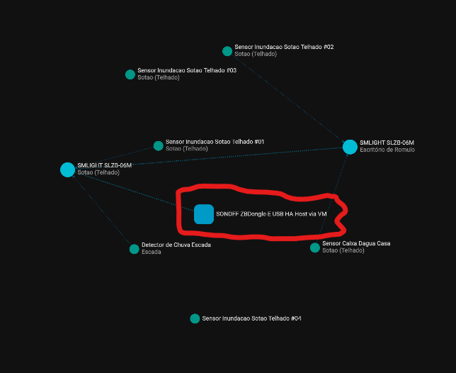

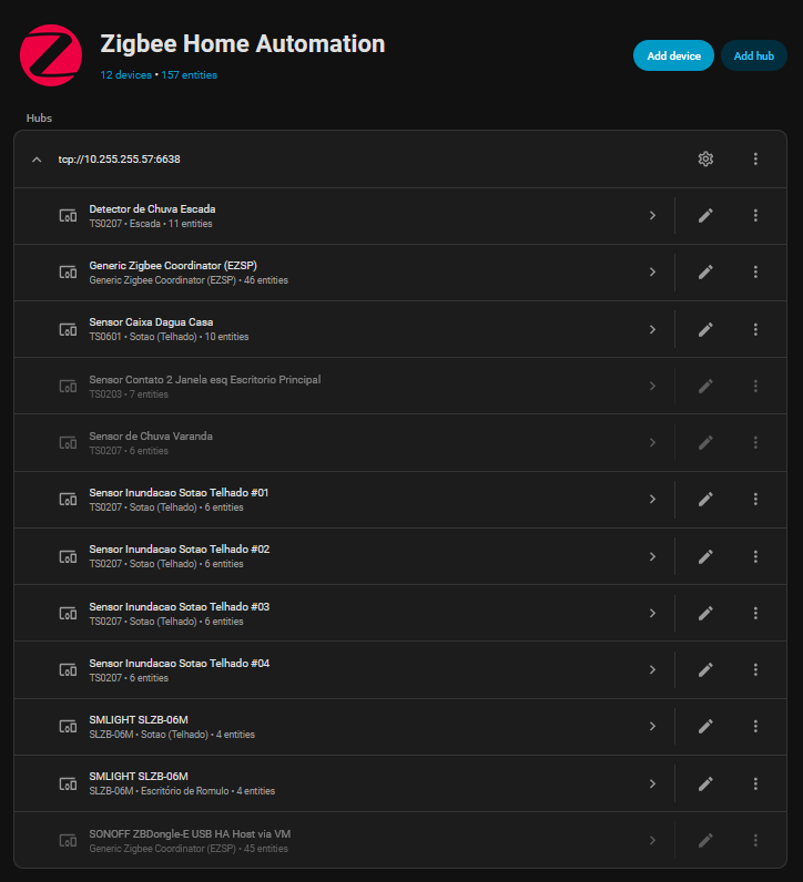

Interessante, estou usando 3 SLZB justamente para que a rede seja estavel… mas agora acaba de cair uma ficha: quando comecei a testar zigbee, comprei primeiro um dongle USB que nao funcionava muito legal no HA via VM. Por isso decidi pegar um MR1.
Quando instalei o MR1, migrei a rede para ele… mas curiosamente, no HA esta aparecendo o dongle como controller, mesmo ele estando desativado!
Tudo embaixo do MR1:
Dongle aparece como controller:
Você está usando 3 coordenadores?
Minha dica pra vc é a seguinte: zera tudo, começa uma sessão nova do HA e começa do básico, eliminando todas as variáveis.

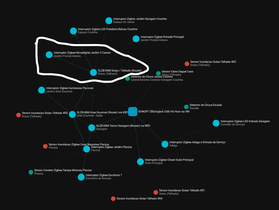

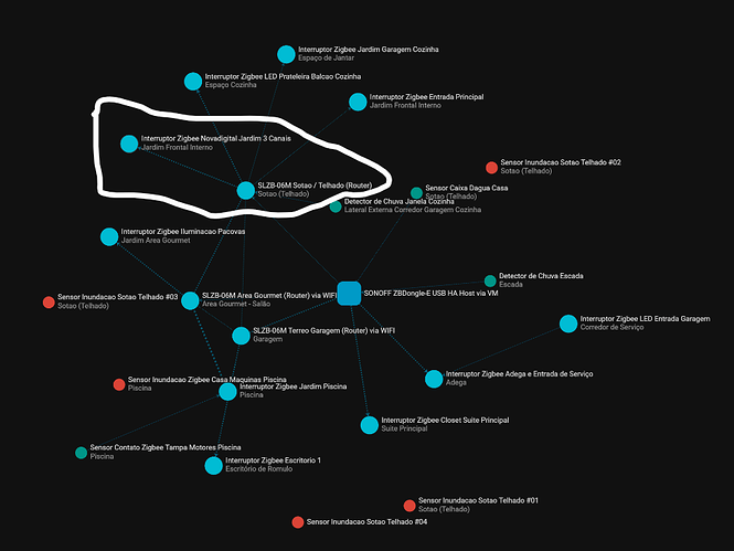

Algumas vezes, há um atraso no acionamento de um dispositivo ou ele nao responde. Quando vejo no mapa do Home Assistant, termino entendo o motivo: ao invés de se conectar a um roteador praticamente do seu lado, o device se conectou a um roteador no ponto mais longe em linha reta.
Exemplo: no jardim da frente, tenho uma caixa elétrica ip65 com um interruptor para as luzes do jardim interno, do jardim externo e um repetidor wifi.
Ao perceber que nao estava conseguindo acionar as luzes do jardim, fui no mapa do HA e percebi que o interruptor estava conectado no SLZB do sótao e ao SLZB da area gourmet (notadamente os dispositivos mais distantes fisicamente), mesmo tendo outro interruptor a 4 metros em linha reta e um SLZB da garagem a 5 metros.
Reiniciei os SLZB e desliguei / liguei o disjuntor da casa.
O interruptor voltou a funcionar, mas ainda se mostra conectado ao SLZB do sótão (!!).
Existe alguma forma de otimizar a rede para que se conectem a roteadores mais “confiaveis”?

O que você pode fazer para “forçar” um end device a conectar em um determinado router é colocar o device em modo de pareamento e na interface do ZIGBEE2MQTT, ao invés de clicar direto em “permit join”, clica na seta de seleção ao lado do botão e no menu drop down que vai aparecer, selecione qual router você dá preferência de conexão, e clica no permit join.
Dessa mandeira o dispositivo vai conectar direto naquele router. PORÉM, dependendo do modelo/marca do dispositivo, ele fica sapeando na rede e as vezes desconecta desse “forçado” e conecta em um outro mais distante. Tenho vários end devices de marcas genéricas que tem esse comportamento, e não tem o que fazer.
