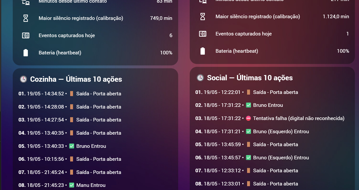

A unica forma que consegui de integrar as minhas IRF, foi pelo Localtuya. COnsigo ver quem entrou, boas vindas com a alexa e alertas no push do celular.
