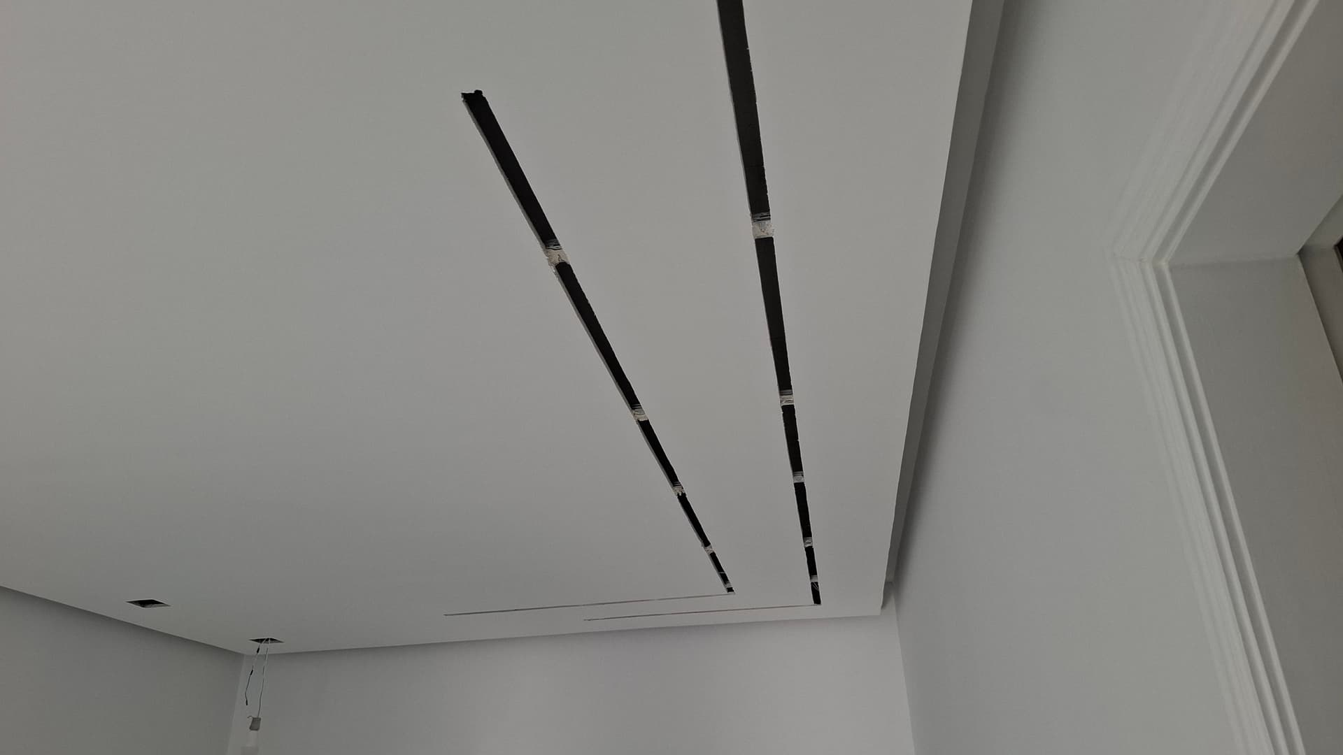

Quero colocar fitas de led RGB na sanca invertida da minha sala, mas estou com algumas dúvidas, se alguém puder ajudar. Ignorem os cortes no teto, lá serão instalados perfis de led, para iluminação de fita de led branca.
Serão 7 rolos de 5 metros que contornarão toda a sala, a fita será colocada na lateral da sanca, do lado de fora, para que a iluminação bata na parece e seja refletida para baixo.
