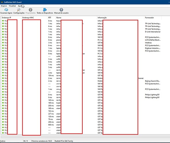

Sugiro usar um app como o wifi guard para scanear sua rede e descobrir o IP e o MAC address. Uma vez descobertos, fixa o IP no servidor DHCP e ai voce sempre tera o mesmo endereco. O resto fica mais facil.
Fala Stealth, tentei com o app em questao e realmente nao aparecem os dois dispositivos do apsystem. Tentei achar pelo fing tbm e mais um q nao me lembro o nome. Eu realmente nao entendo a macumba desses dois dispositivos q estao conectados, mas estao q nem teu nome Stealth na rede. E o app de monitoramento da apsystem nao existe nenhuma configuração de rede nele pra tentar achar por la.
