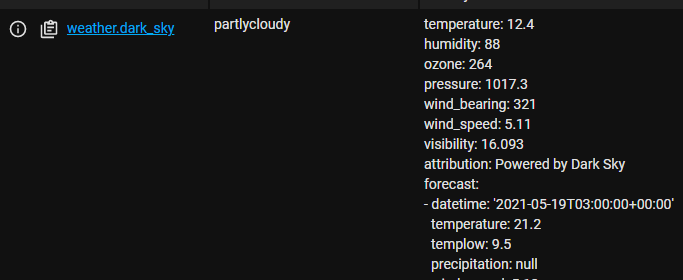

Sempre que você quiser visualizar um novo dispositivo ou componente configurado, você precisará reiniciar seu HA após a configuração. Com seu HA reiniciado, para verificar se funcionou e se funcionou de forma correta, acessa a página dos Estados (States) no seu HA.
Página de states do HA com os sensores do componente darksky
Como você pode ver na imagem acima, após configurar o componente darksky e reiniciar o HA, na página dos estados que traz todas suas entidades (dispositivos e componentes entre switchs, sensores, automações, etc…) com a situação atual de cada componente, se você filtrar por dark, você irá visualizar os sensores do componente darksky que já estão disponíveis no seu HA para poder utilizar. São vários sensores conforme a configuração do monitored_conditions.
Na coluna “Entity” trará todos os sensores, já na coluna “State” trará a informação atual desse sensor, e na coluna “Attributes“, trará todos os atributos configurados e disponíveis para cada sensor.
Com essas informações, você já pode utilizar em automações (para notificar, informar, ou aplicar uma ação conforme a condição da situação de um desses sensores, entre outros exemplos), em scripts, ou até mesmo em cards para visualizar nas páginas do seu HA.
