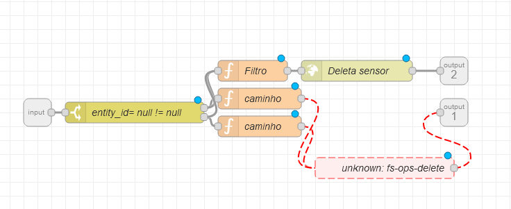

Seguindo seu roteiro, deu erro na importação dos fluxos
fs-ops-dir não encontrado.

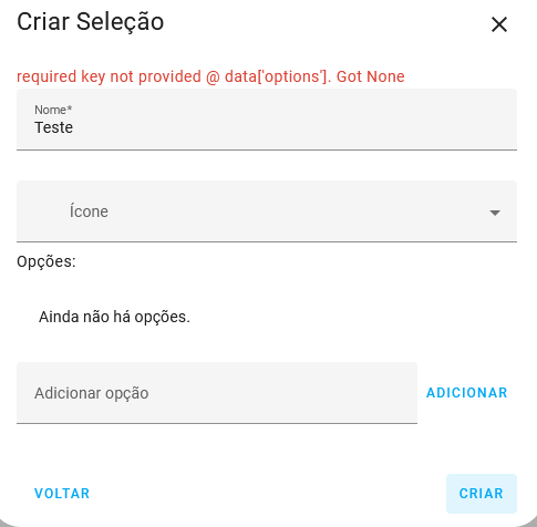

Também na criação dos ajudantes,
nas opções de DropDown ou Seleção em portugues, o meu está em portugues.
Ele não deixa criar sem adicionar os valores do DropDown, então quais seriam os valores ?
Joguei valores teste lá e segui, pra ver o que acontecia.

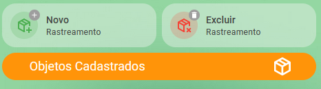

então seguindo com a criação do card, ficou assim:
Mas eu clico em Novo ou Excluir, nada acontece.

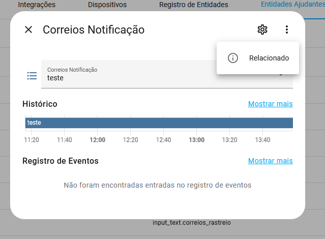

Só clicar na engrenagem
Quando eu clicava na engrenagem nada acontecia.

Porém quando clico em incluir um Novo, nada acontece, alguma ideia do que posso fazer?

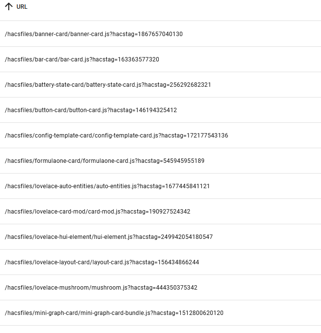

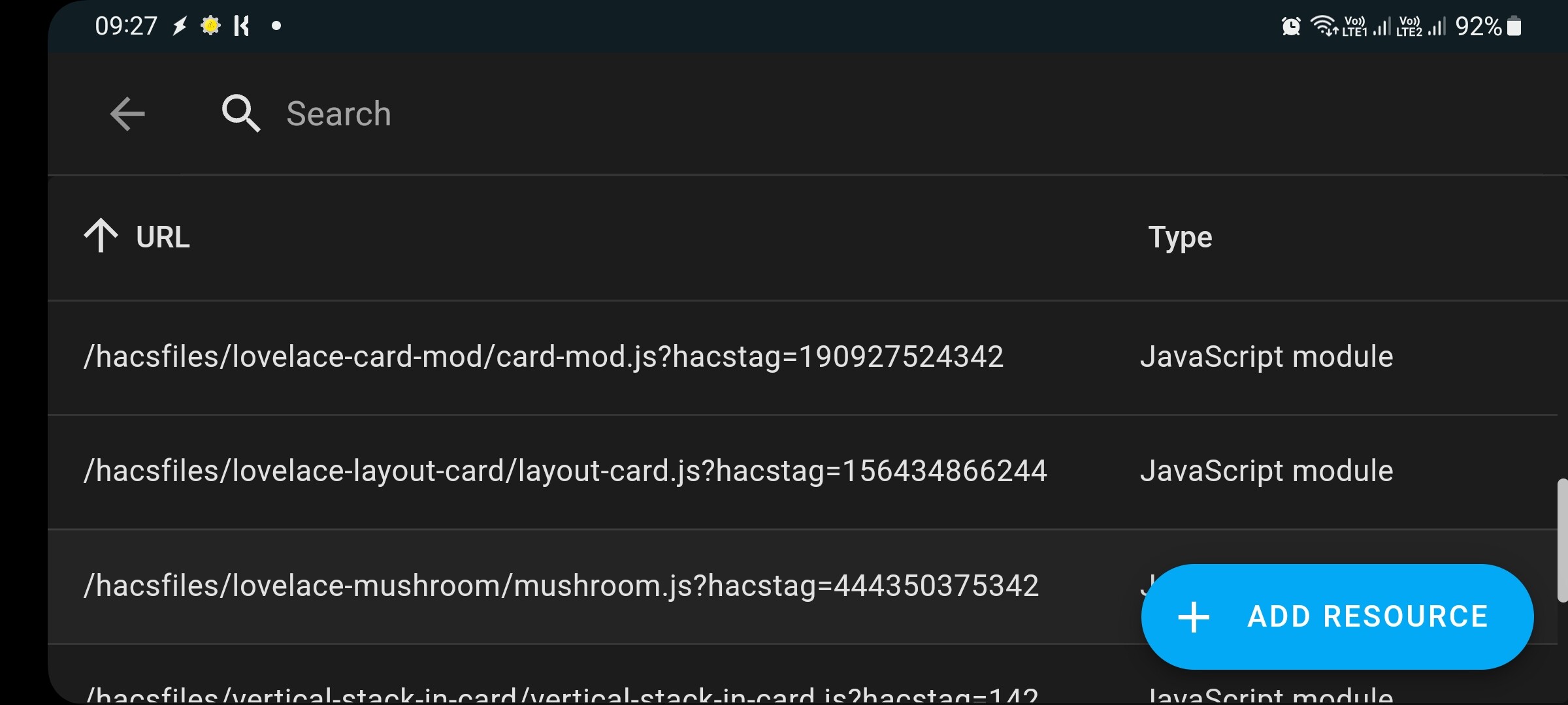

Vc tem que incluir as integrações de frontend em dashboard > 3 pontos no canto superior direito > resources.
Para ver o caminho de cada integração refaça o download e vai aparecer na tela o caminho de cada integração.
Faltava o Card Mod, fiquei na esperança disso resolver o problema, mas não continua igual, reiniciei até o servidor todo, segue as minhas integrações pra verificação:

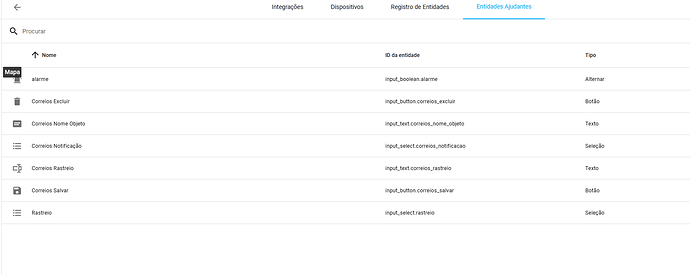

Se clicar em excluir, nada tbm?
Tira um print dos ajudantes.
no excluir nada tb
Tente criar algum card usando os que vc instalou pra ver se acha o problema
Descobri, que ele não funciona pelo Firefox, mas está funcionando no Chrome e pelo APP

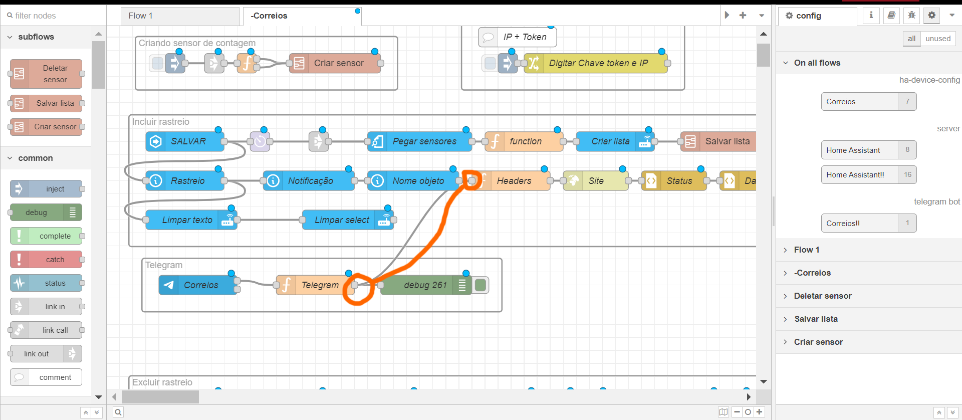

Fazer a ligação do complemento ao fluxo original:

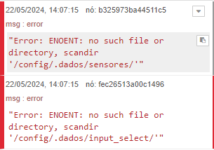

Estou tendo problemas com o bloco “Após reiniciar ler os sensores gravados”.
Alguém sabe como resolver?
Muda o caminho de /config/… para /homeassistant/… depois de uma att do HA mudou o caminho
