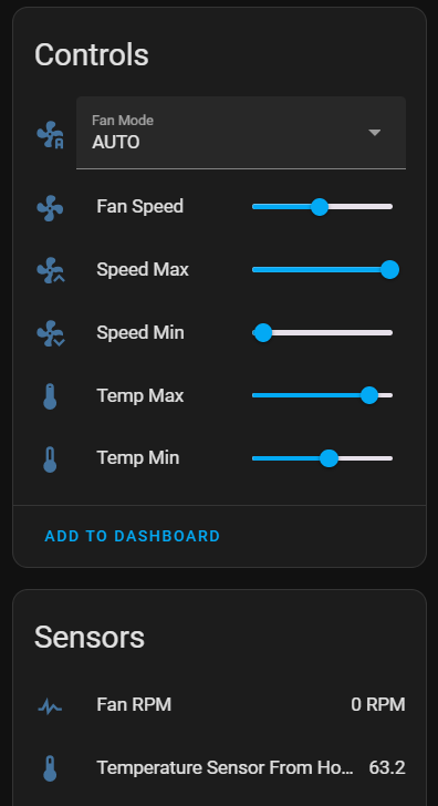

Controle automático de fan com Esphome
Eu uso um ESP32 + Fan adiconal para resfriar meu mini pc.
Vou deixar aqui o código que estou usando, que faz o controle de acordo com a temperatura.
  • Limite de velocidade mínima e máxima
  • Limite de temperatura mínima e máxima
  • Modo Automático e Manual
Obs. O fan RPM esta zerado pois subi o codigo em outra placa para poder dar uma limpada
