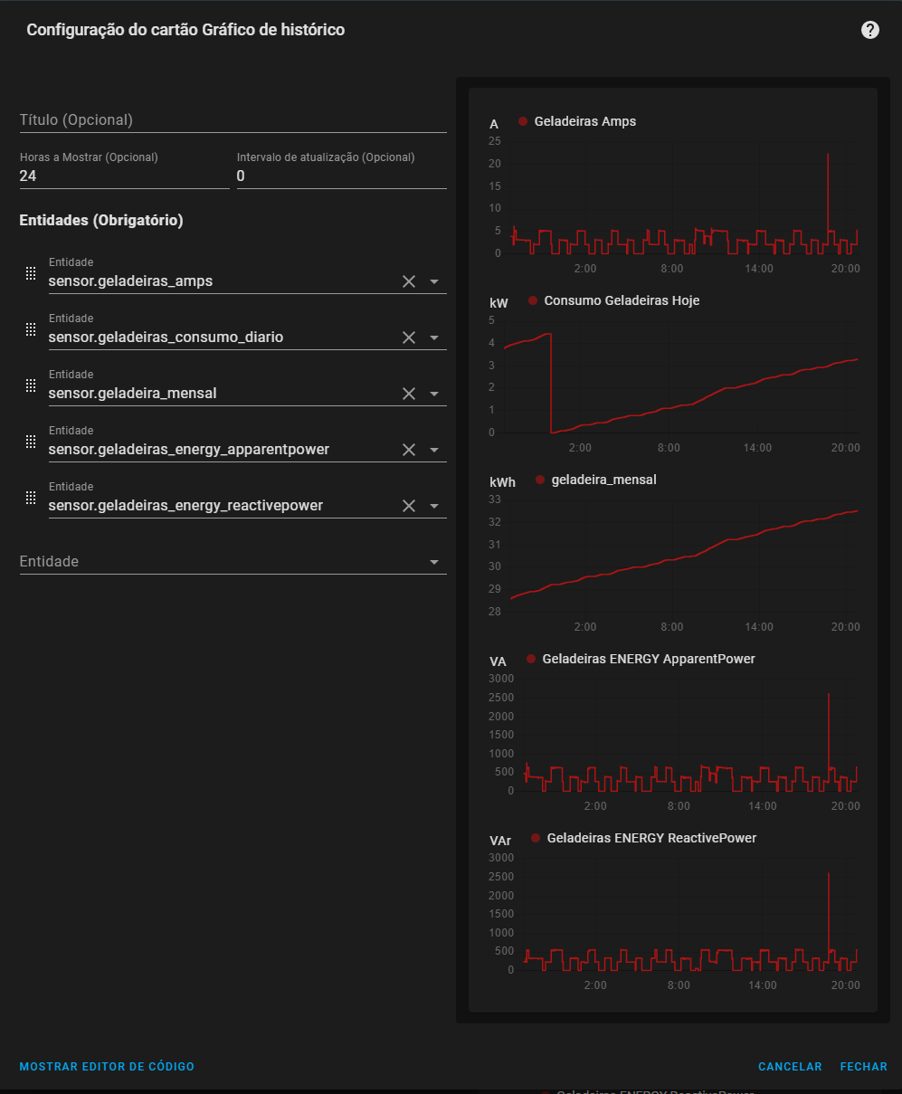

@Arcondi
Provavelmente você não vai conseguir tudo no mesmo gráfico, pois os gráficos só ficam agrupados quando as entidades tem a mesma grandeza.
Segue um exemplo, com as grandezas diferentes:
Segue um exemplo, com as mesmas grandezas:
Imagem da configuração do gráfico de consumo:
YAML do Card do gráfico acima:

Nesse link https://www.home-assistant.io/lovelace/history-graph/ tem mais informações de como configurar um card de graficos
