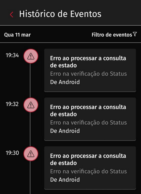

[update]: deu ruim, a conexão dessa integração desconecta o aplicativo Verisure do sistema
