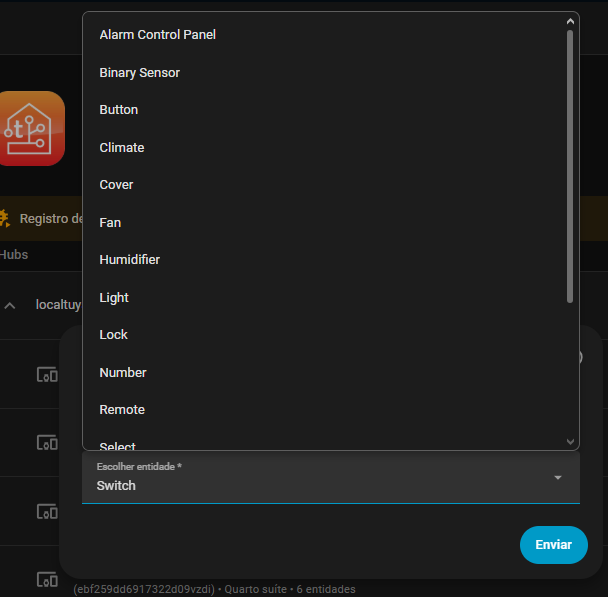

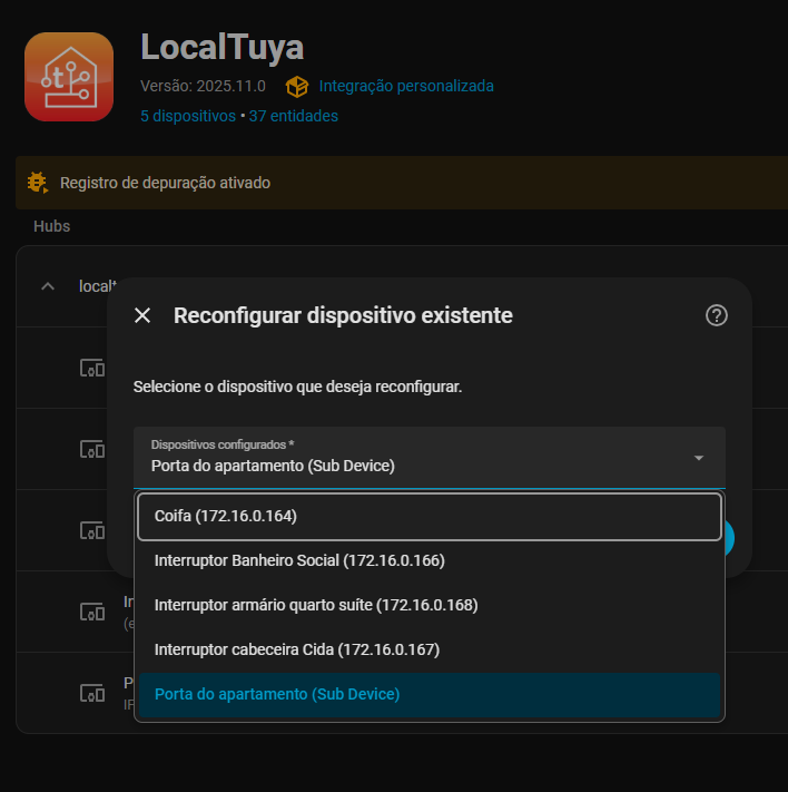

Aminha solução foi realizar a integração da fechadura por meio do local tuia. utilizando a aplicação local tuia eu consegui cadastrar a fechadura sendo um sub dispositivo do meu HUB X5 . Recapitulando a integração por meio do zigbee 2 mqtt realmente depois de muitos testes Verifiquei que não seria possível a integração Então deixei a fechadura configurada dentro do HUB X5 e fiz a adição da mesma através da aplicação local tuia sendo um sub dispositivo do HUB.
A integração em si não tem segredo nenhum basta você ter a fechadura configurada dentro do seu HUBe configurar o local tuia na última versão até o momento GitHub - xZetsubou/hass-localtuya: 🔹 A Home Assistant integration to handle Tuya devices locally "fork from localtuya" · GitHub
Posteriormente será realizado a detecção automaticamente dos seus sub dispositivos zigbee. Repito, no meu caso estou utilizando o HUB X5 o qual trouxe a IFR 7000 como sub dispositivo, não fiz testes com outro HUB, mas acredito que deva funcionar sem problemas.

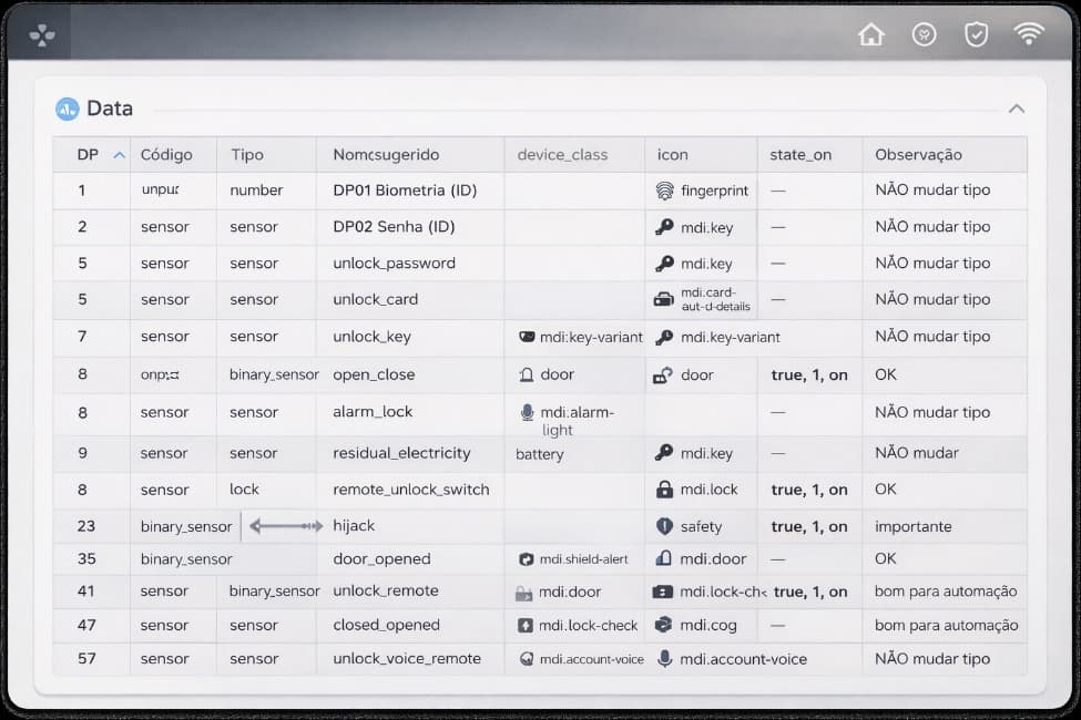

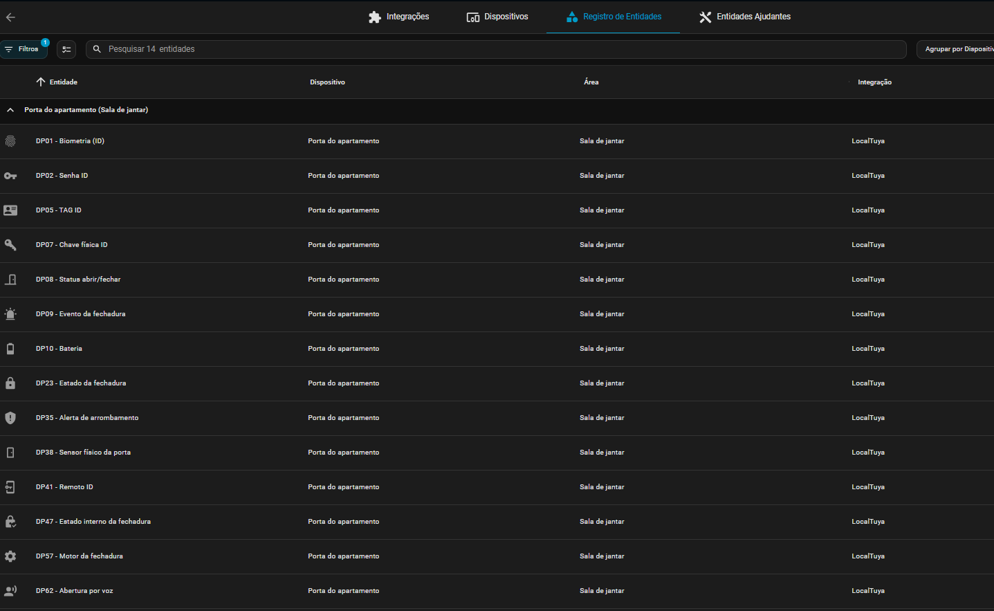

Comecei o processo de engenharia reversa, verificando todos os DP (IDs) disponíveis e listados pela integração, São inúmeros mas fui indo pela lógica conforme a escrita de cada um Ou melhor o significado de cada um. A parte mais complexa foi detectar qual entidade seria o DP (ID) pois se ela fosse a errada a entidade não receberia a instrução Ou melhor o comando correto.
Analisando o diagnóstico após realizar testes simétricos e catalogados de funcionamento sistêmico da fechadura um exemplo abertura com biometria depois abertura com senha depois abertura com tag depois abertura com chave manual depois abertura interna e por último simulação de arrombamento. Já estava me esquecendo também fiz o teste com a abertura remota pelo aplicativo Smart Life. Depois disso tudo eu analisei o diagnóstico com todos os estados que a fechadura retornou, cadastrei as entidades com seus respectivos DP (IDs) e deixei no nome amigável para facilitar as alterações e identificações futuras.
Essas são todas entidades uteis que criei conforme identificação dos DP ID

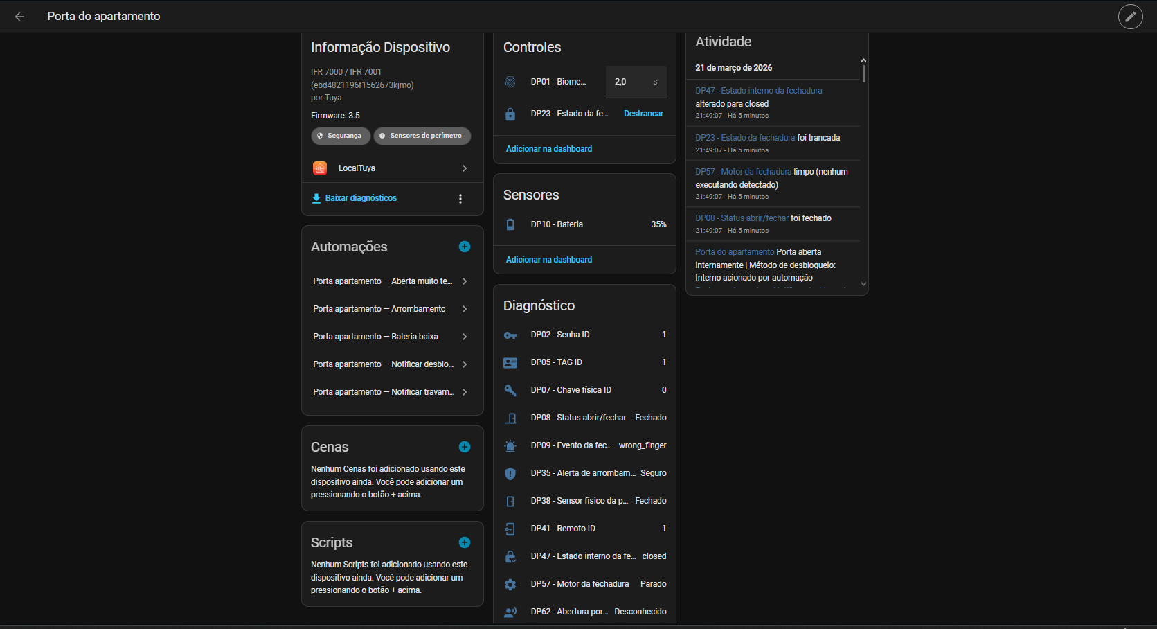

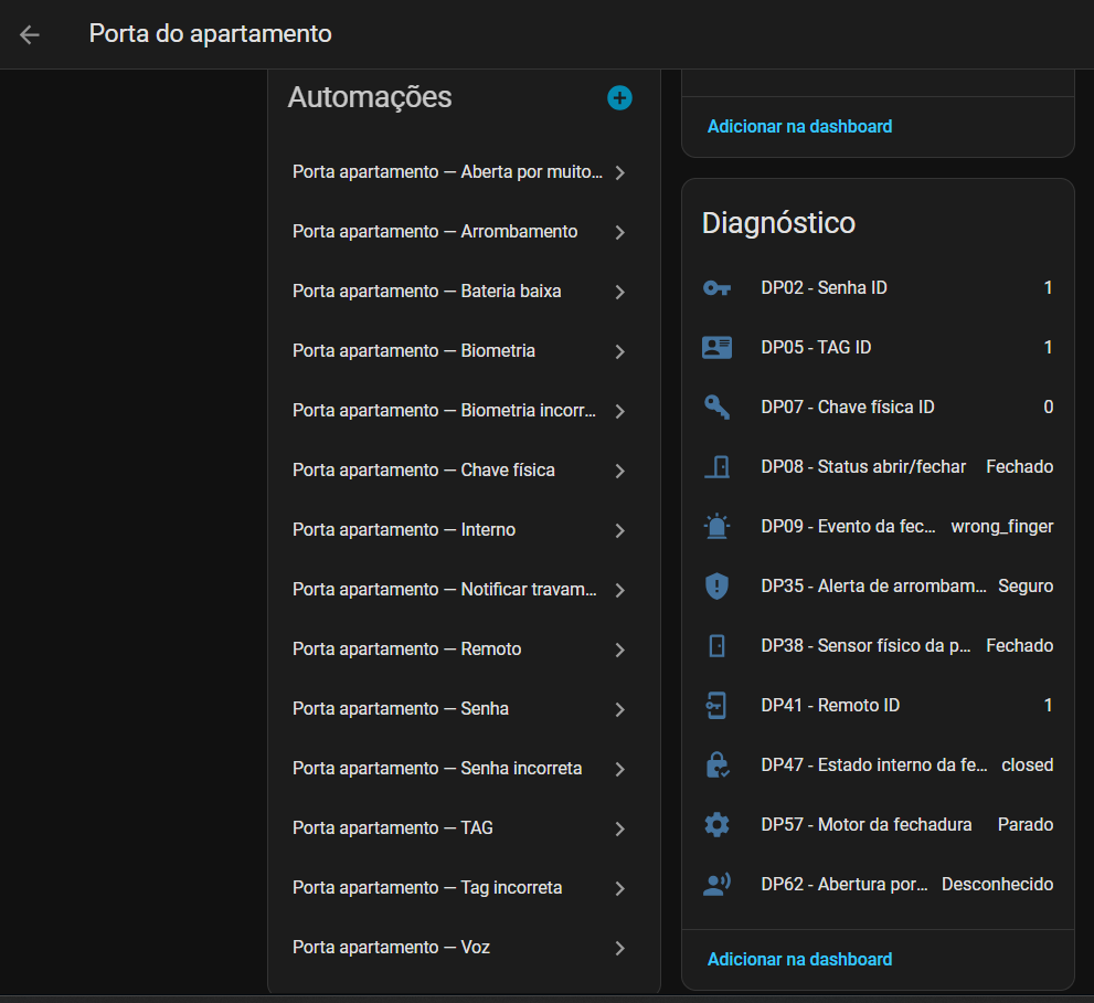

Uma informação muito útil que descobrir depois de muitos testes está relacionado com cadastro da biometria senha e tag dos usuários da fechadura na aplicação do Smart Life. o cadastro das biometrias senhas e tags seguem um padrão sequencial Ou seja a primeira biometria recebe o nome de dedo um a segunda dedo Dois Dedo três e assim sucessivamente a mesma lógica é aplicada tanto para senhas e para as tags. esse número de cadastro é transmitido para fechadura durante o momento de acionamento de abertura ou seja se João é dono da biometria 01 quando acionado a fechadura com esta biometria podemos afirmar que João chegou em casa ou abriu a porta a lógica é aplicada também para senhas e tags como falei anteriormente Basta fazer a devida amarração
Não sei se observaram os prints que retirei do meu homem assistente na parte onde eu mostro todas as entidades cadastradas dentro da fechadura ao lado esquerdo vocês poderão visualizar várias automações quais atender as demandas que julgam necessário durante o funcionamento da fechadura. Não adentrarei neste tópico sobre automações relacionadas a fechadura pois isso é particular de cada um ou seja cada um Pode configurar do jeito que achar melhor para a sua demanda.
Não sei se observaram os prints que retirei do meu homem assistente na parte onde eu mostro todas as entidades cadastradas dentro da fechadura ao lado esquerdo vocês poderão visualizar várias automações quais atender as demandas que julgam necessário durante o funcionamento da fechadura. Não adentrarei neste tópico sobre automações relacionadas a fechadura pois isso é particular de cada um ou seja cada um Pode configurar do jeito que achar melhor para a sua demanda. Uma pequena observação sobre as automações, eu não utilizo o recurso de criação pela interface do Home assistant faço todas as automações scripts por escrita em arquivo .yaml
Deixo as automações que criei para se inspirarem, adaptarem e verificarem a compatibilidade com o ambiente de vocês.

        title: "🪫 Bateria baixa"
        message: "Bateria da fechadura em {{ states('sensor.porta_do_apartamento_bateria') }}%."
# ARROMBAMENTO
- id: porta_apartamento_arrombamento
  alias: "Porta apartamento — Arrombamento"
  mode: single
    - platform: state
      entity_id: binary_sensor.porta_do_apartamento_alerta_de_arrombamento
      to: "on"
    - service: notify.alarme_casa
        title: "🚨 Alerta de arrombamento"
        message: "Possível arrombamento na porta do apartamento."
Para facilitar a vida de todos eu fiz um gráfico correlacionando todos os DP (IDs) que são úteis e funcionais na integração da fechadura depois de muitos testes de todos os disponíveis somente esses mostraram ser úteis no dia a dia dentro do Home assistente
Tentei não ser muito técnico pois ficaria extremamente maçante e complexa essa postagem. Creio que aos amigos que utilizam o home assistant isso dará um Norte para realizarem a configuração da fechadura ifr 7000 da Intelbras. Abs a todos colegas.
