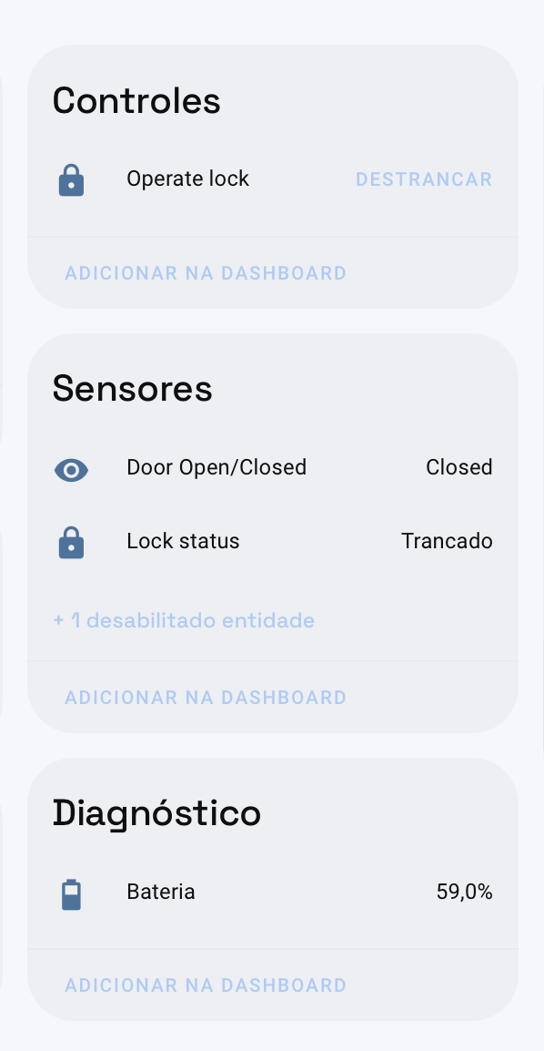

Eu tenho duas fechaduras Zigbee Tuya que há muito tempo tentava integrar de alguma maneira ao HA, mas nunca conseguia expor as entidades. Por acaso, navegando pelo HACS, encontrei uma integração que faz exatamente isso. É bem interessante e hoje consigo abrir e fechar a fechadura pelo HA.
No meu caso, uma delas das fechaduras não fecha nem pela Alexa, só abre (?). A solução que encontrei foi criar uma entidade auxiliar (switch) no IoT e uma automação que sincroniza o on/off do switch com a fechadura aberta/fechada.
O repositório é este: GitHub - azerty9971/xtend_tuya: eXtend Tuya's integration
Você encontra apenas buscando pelo nome, não precisa adicionar o repositório.

Passei esses últimos dias trabalhando com alguns acessos à API pelo Node-RED, e agora usando ele para criar as entidades no HA. Não está muuuito bom, mas caso se encaminhe para um caminho mais positivo, vou postar aqui.

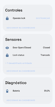

Acho que essa integração pode ajudar. Configurei ela e realmente reconheceu a fechadura como compatível e expôs as entidades, o único porém é que estão sempre indisponíveis.
Estou vendo se não foi algum erro meu ao configurar, ou se é algo específico do modelo que está causando o erro.
Vi que o dev da integração é bem ativo, então talvez eu abra uma Issue no repositório dele.
Muito obrigado mesmo assim, acho que estamos indo pelo caminho certo!
Além dessa integração você manteve a integração oficial da Tuya? São 3 métodos e ter instalado os 2 é o melhor. Se sua fechadura suportar, tenta exportar pra Alexa/Google e veja se lá consegue controlar (pode ser só o app mesmo). Pra mim não funciona fechar, mesmo pela Alexa, então assumo que seja problema da própria fechadura.
