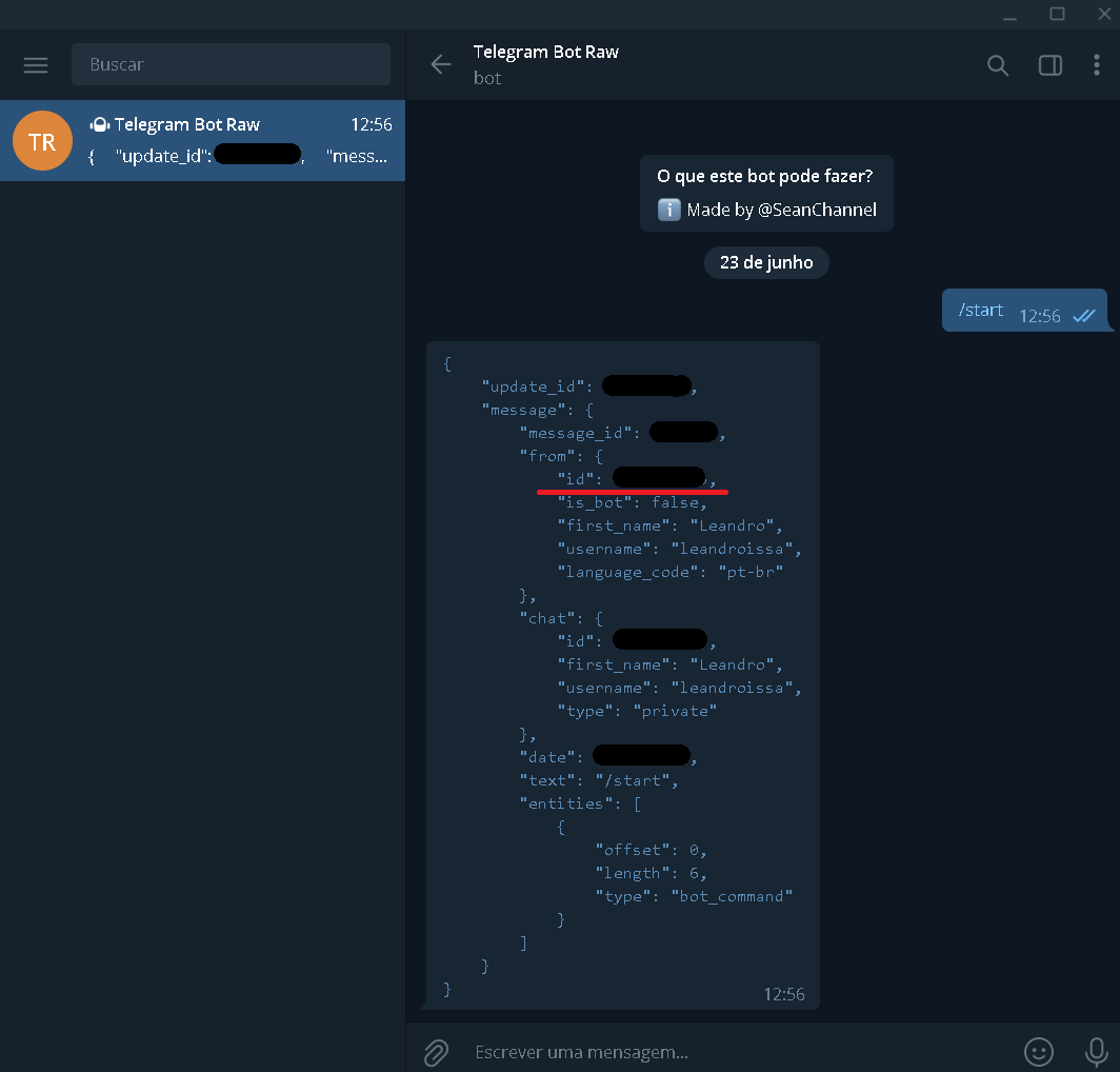

Se não conseguir dessa forma, mande alguma mensagem para o @RawDataBot que ele vai retornar um código que vai aparecer o seu chat_id.

Para cada pessoa que eu deseje enviar as mensagens devo criar o chatID seguindo seu primeiro tutorial?
A obtenção do chatID para pessoas diferentes é minha dúvida
Obrigado pela atenção
Sim, para obter o chat id tem que fazer a mesma coisa que foi feito para conseguir o seu chat id. Não tem segredo.
Bom, eu consegui fazer de uma forma que ficou bem simples.
1 - Criei o bot do Telegram como no artigo
2 - Chamei um bot pré existente no Telegram chamado (@get_id_bot) no celular de cada pessoa da familia. Esse bot, quando vc o chama para uma conversa, ele responte com com chat_id da pessoa que o chamou.
