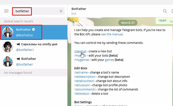

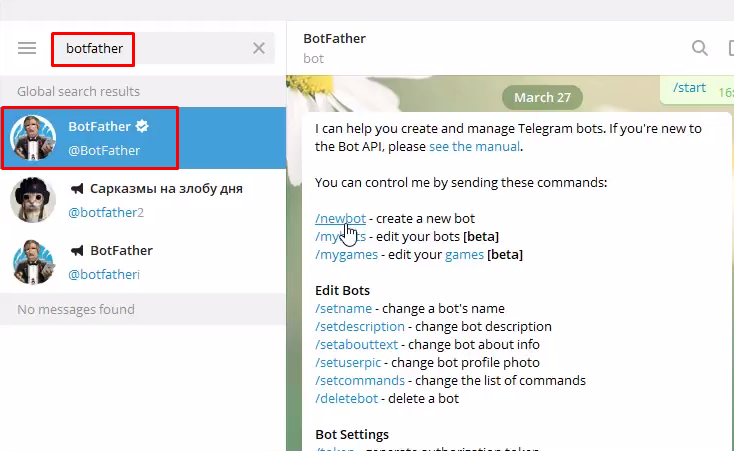

Primeiro você precisa abrir o seu telegram na plataforma que achar melhor (android, web, iphone…)
Com o telegram aberto, procurem o bot chamado BotFather como na imagem abaixo:
Criando um bot
Feito isso, será necessário criar um novo bot para você. Então clique na opção /newbot .

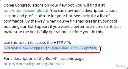

Logo em seguida você receberá as informações de finalizado junto com o token para acesso via API.
Copie esse código e salve em um documento, bloco de notas para ser utilizado mais para frente.

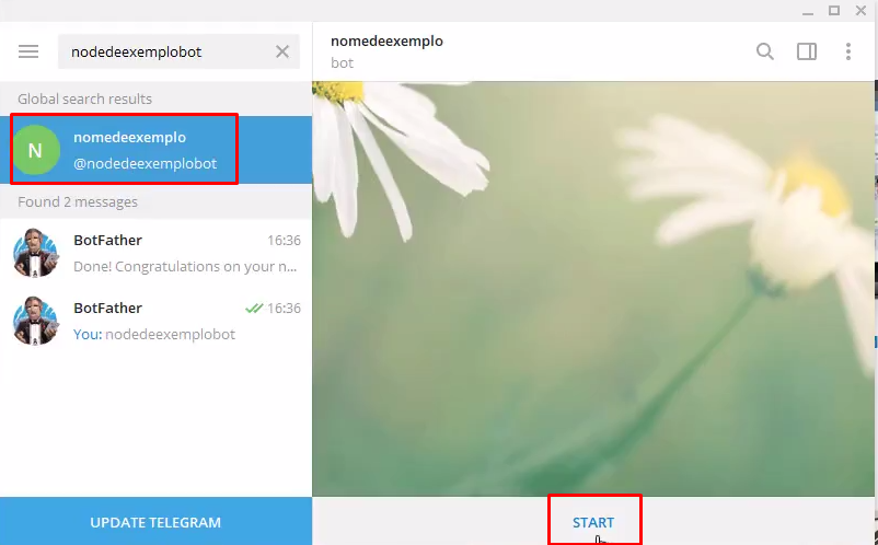

Após criar seu bot, você precisará procurar seu bot nos seus contatos do Telegram. Você irá procurar pelo mesmo nome que você deu no “username”. E clicar para falar com ele. Irá abrir a tela de conversa com um botão START, clique nesse botão.
