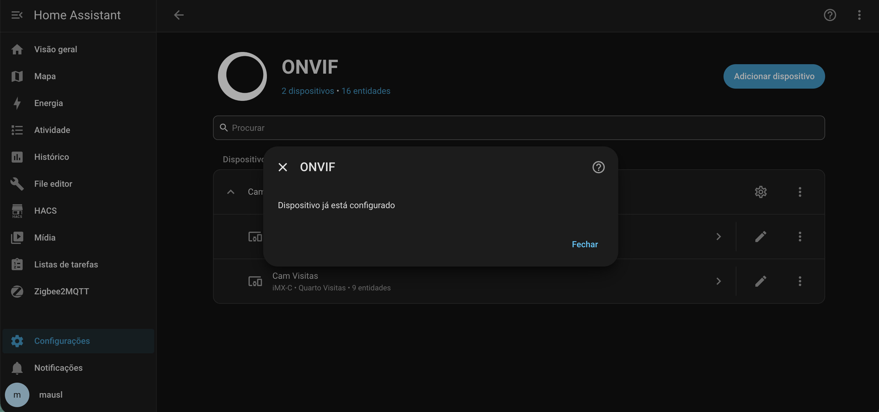

Estou enfrentando um problema ao integrar duas câmeras Mibo IMX-C via ONVIF no Home Assistant e gostaria de saber se alguém já passou por isso.
O cenário é o seguinte:
  • Tenho duas câmeras Mibo IMX-C, ambas do mesmo modelo.
  • A primeira câmera é adicionada normalmente via ONVIF e funciona sem problemas.
  • Ao tentar adicionar a segunda câmera, o Home Assistant informa que o dispositivo já está configurado.
  • Depois disso, a primeira câmera deixa de funcionar e apenas a segunda permanece operacional.
Parece que o Home Assistant está identificando ambas como o mesmo dispositivo, como se tivessem o mesmo Unique ID, fazendo uma sobrescrição em vez de criar um novo dispositivo.
Alguém sabe se isso é uma limitação das câmeras Mibo ou existe alguma forma de contornar esse problema?

Se alguém já conseguiu utilizar duas ou mais Mibo IMX-C simultaneamente via ONVIF, agradeço qualquer orientação. Também gostaria de saber se existe alguma forma de alterar o Unique ID, para evitar esse conflito.

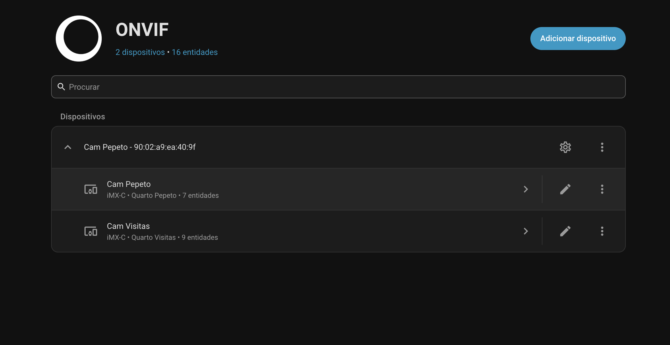

Todas as IMX-C ou outros modelos iguais são reconhecidas como se fossem a mesma, sobrescrevendo as configurações, outros modelos Mibo que são câmeras únicas vai de boa.
