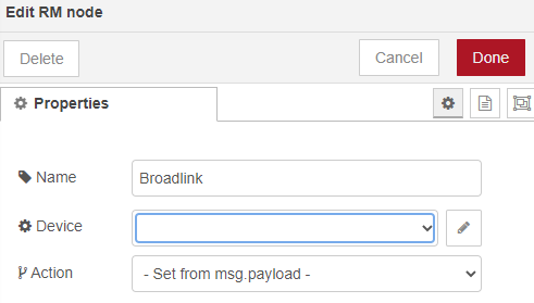

Em “var data” do “function” inserir o código obtido anteriormente.
Neste exemplo é o código do botão de ligar de um ventilador de teto.
No RM node, em Device, configurar com o mac do Broadlink utilizado.
Execute o Deploy e em seguida clique no botão de inject.
Neste exemplo o ventilador será ligado.
A partir disto é só seguir a mesma lógica para os demais botões do controle remoto.
