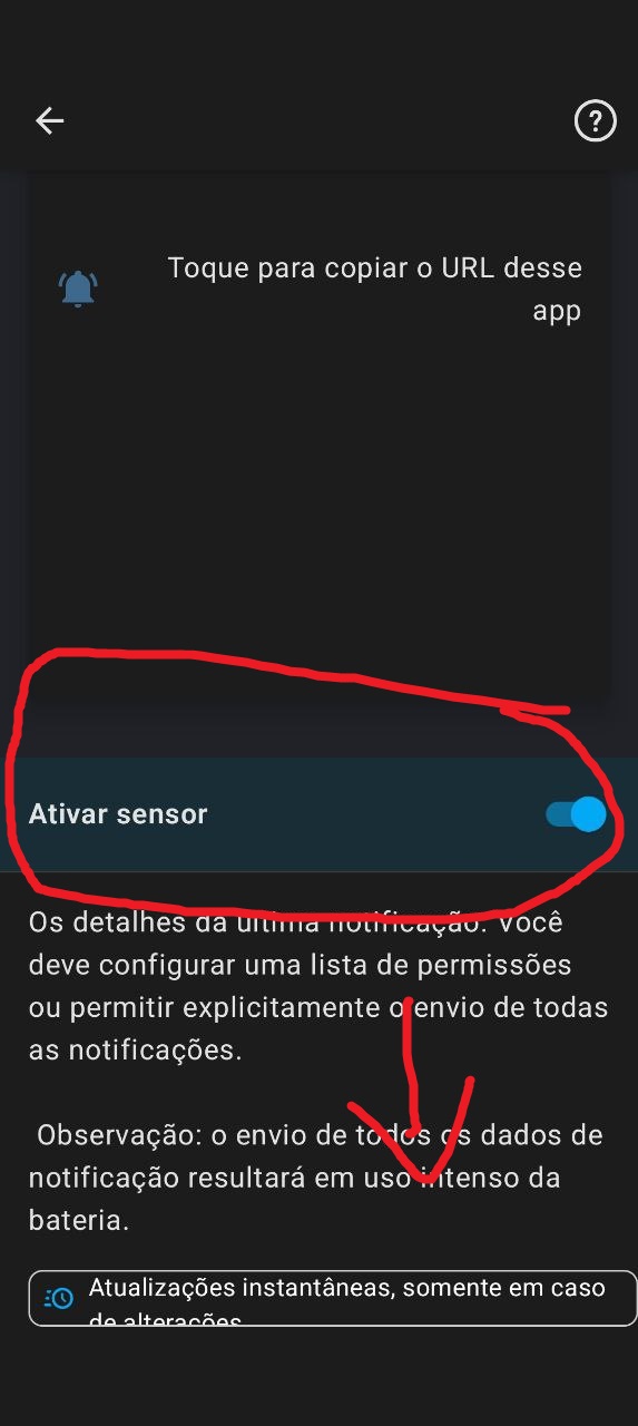

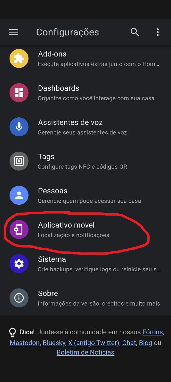

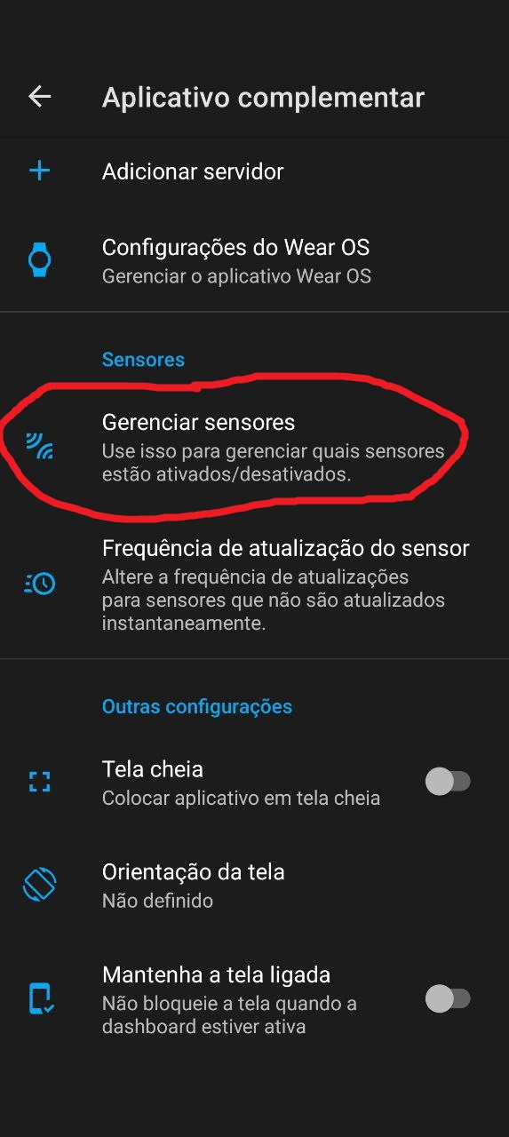

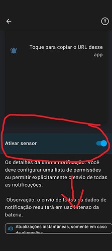

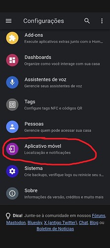

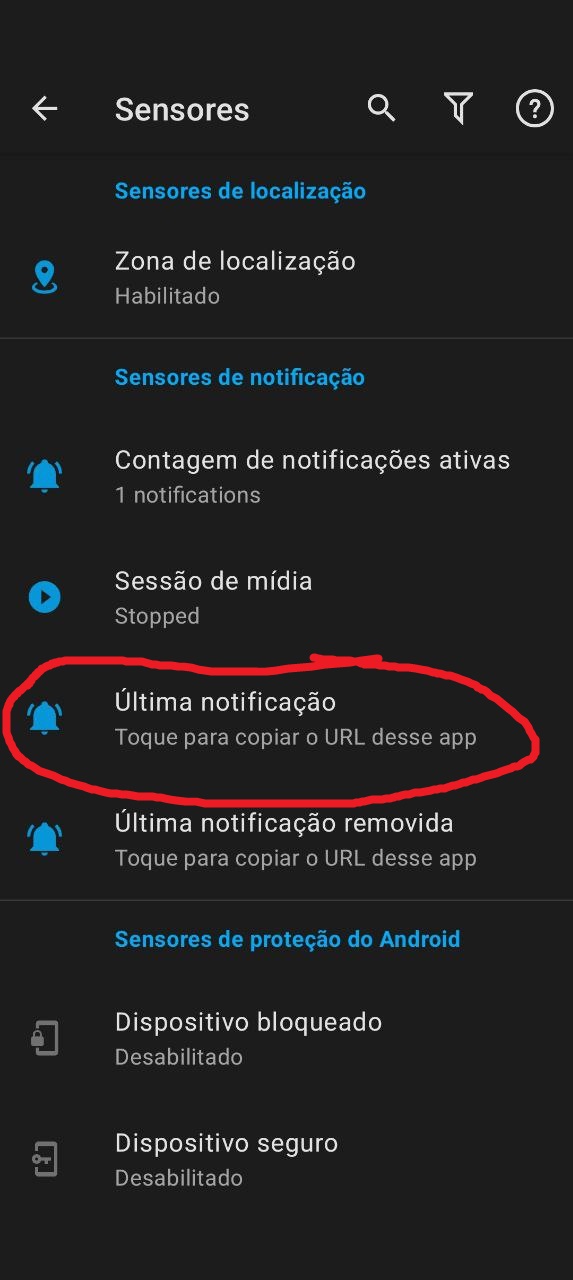

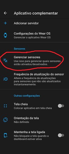

Pessoal pra ligar o sensor de notificações do smartphone pro HA:

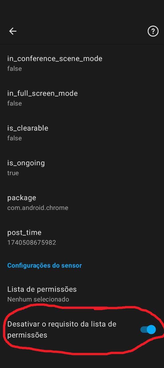

Abre o app, vai em Configurações, Aplicativo Móvel, Gerenciar sensores, Sensores de notificação! Vai em Última notificação, ativa o sensor e desce a lista e liga o “desativar o requisito da lista de permissões”.
Depois que ativar vc desce a página! E liga essa opção!
