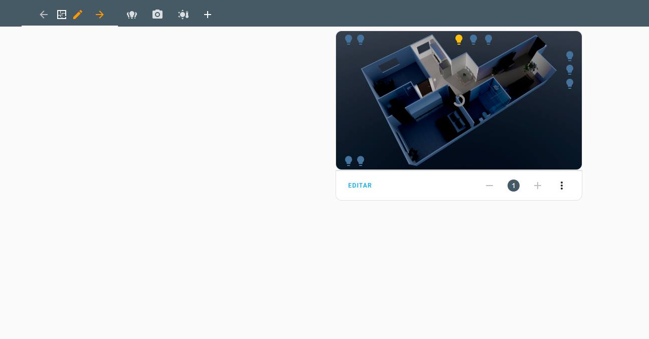

Oi pessoal, estou criando meu primeiro dashboard em 3D. Até então tudo bem. Porém ao redimensionar o pequeno quadro elemento de imagem para tela cheia, utilizando modo painel, notei que ao ligar uma luz ou outra, a imagem estava sendo deslocada para baixo ou para o lado… Só fica certo se tiver no modo visualização padrão, que é bem pequeno. Queria deixar ao menos meia tela. Já tentei de tudo, sem sucesso. Alguém poderia me dar uma força?
Projeto visualização normal sem problemas.

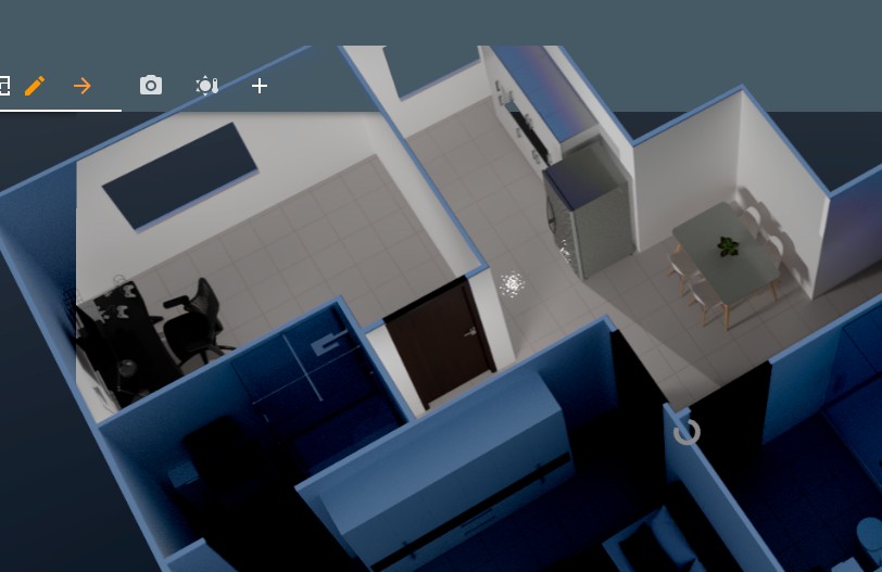

Projeto modo Painel com problemas - Layer de Luz sendo empurrado para baixo

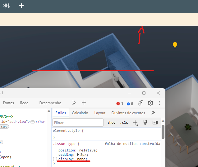

Percebi que a barra superior quem está empurrado algumas imagens do projeto. As barras superiores e laterais…

Depois de muita pesquisa tentei resolver com esse código em cima. Porém não deu certo. Resultou nisto:
Alguém poderia me dar uma dica do problema? Quando estou em modo painel, como mencionei antes algumas imagens das luzes acesas são empurradas para o lado. Ao contrair o menu lateral do home assistant percebi que voltou um pouco também as imagens para o lado <<< Então, o menu e a barra superior estão afetando o projeto de alguma forma…
