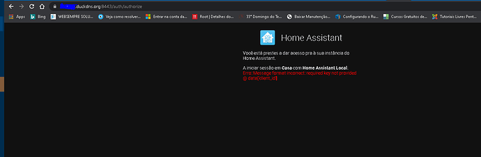

Eu estou tendo este problema, pois minha operado liberou a porta 8443, e no momento ta funcionando externamente , mas qdo tento conectar a skill da erro, nao consegue conectar a skil ta programada para ir para este link do print, mas da erro, o que devo fazer.
