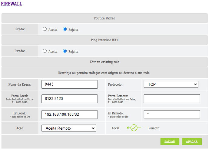

** Configurações > Firewall > Preencha os campos e insira o IP do seu Home Assistant em (IP Local) como na imagem abaixo, clique em adicionar
IP HA - 192.168.100.100 - Provavelmente no seu caso será diferente

Desta forma consegui registrar meu equipamento.
Dois detalhes MUITO importantes
Primeiro

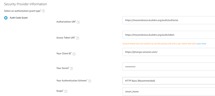

  • A PORTA DA IMAGEM ESTA COMO 8123 NO EXEMPLO DO @douglas, POREM DEVE SER ALTERADA PARA 8443 CASO FOR USAR ESTA PORTA

  • NESTA PARTE DO PROCESSO, TAMBEM DEVE CONTER A PORTA, FICANDO DESTA FORMA
Authorization URI: https://meuendereco.duckdns.org:8443/auth/authorize
Access Token URI: https://meuendereco.duckdns.org:8443/auth/token
A principio são estes detalhes que me levaram ao sucesso, espero que possa ter ajudado alguém assim como todos aqui me ajudaram.
