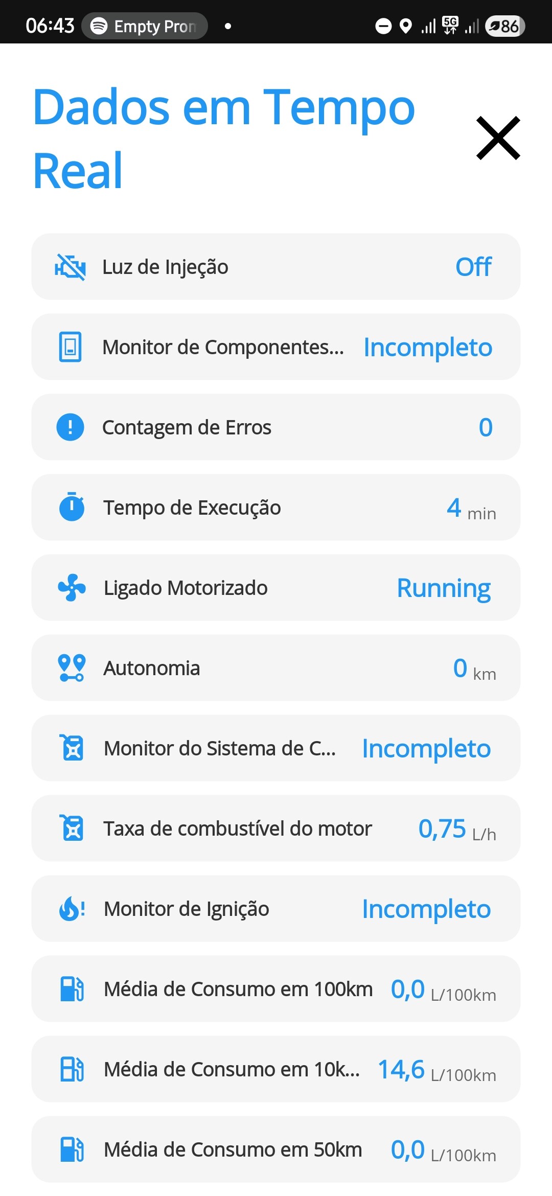

  • Sensores especializados
    • Sensores lidos do OBD conforme template ativo, definido pelo usuário
    • Sensores calculados em tempo real: taxa de combustível, consumo (L/100km), distância percorrida e autonomia estimada

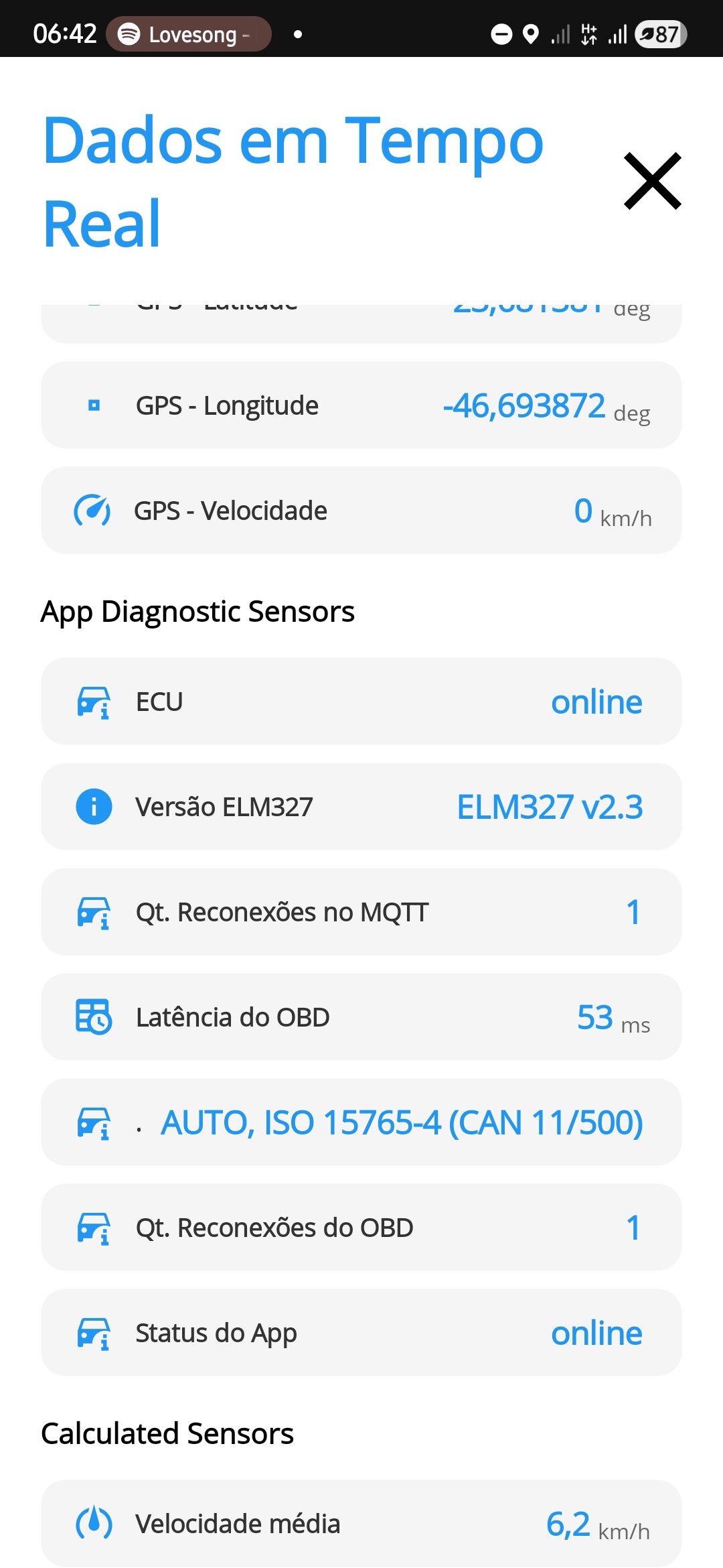

    • Sensores do smartphone: GPS (latitude, longitude, altitude e velocidade) com atualização adaptativa
  • Controle inteligente da frequência de leitura (Adaptive Polling)
    Ajuste automático da taxa de consulta dos PIDs conforme prioridade (Alta, Média ou Baixa), equilibrando precisão e consumo de recursos
  • Painel de sensores em tempo real
    Dashboard com informações do ELM327, latência das leituras e estado da comunicação, que também são enviados como sensor de diagnóstico para o HA.

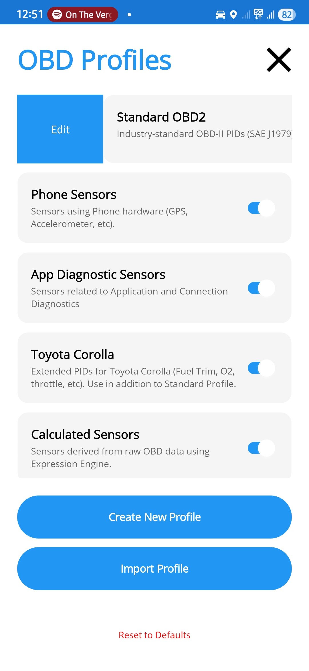

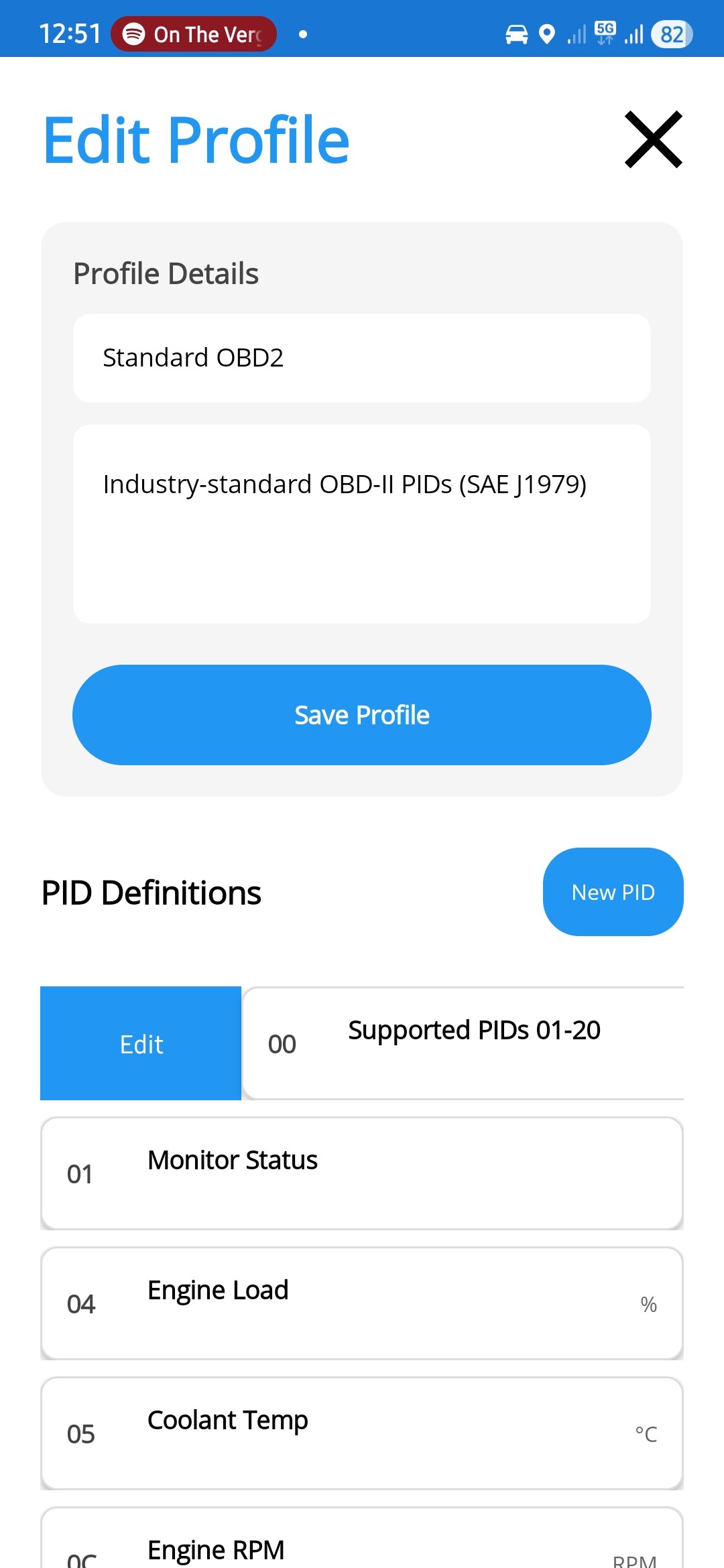

  • Profiles OBD/PIDs totalmente personalizáveis
    • Criação de sensores próprios
    • Fórmulas customizadas
    • Encadeamento de dependências entre sensores (chaining)
    • Importação de perfis via JSON diretamente no App

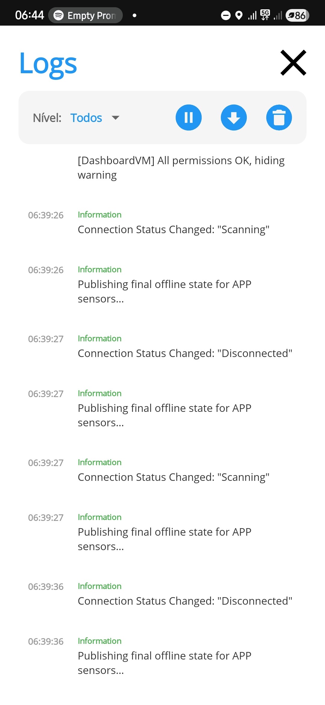

  • Sistema de logs integrado
    Histórico acessível diretamente no app para diagnóstico e troubleshooting

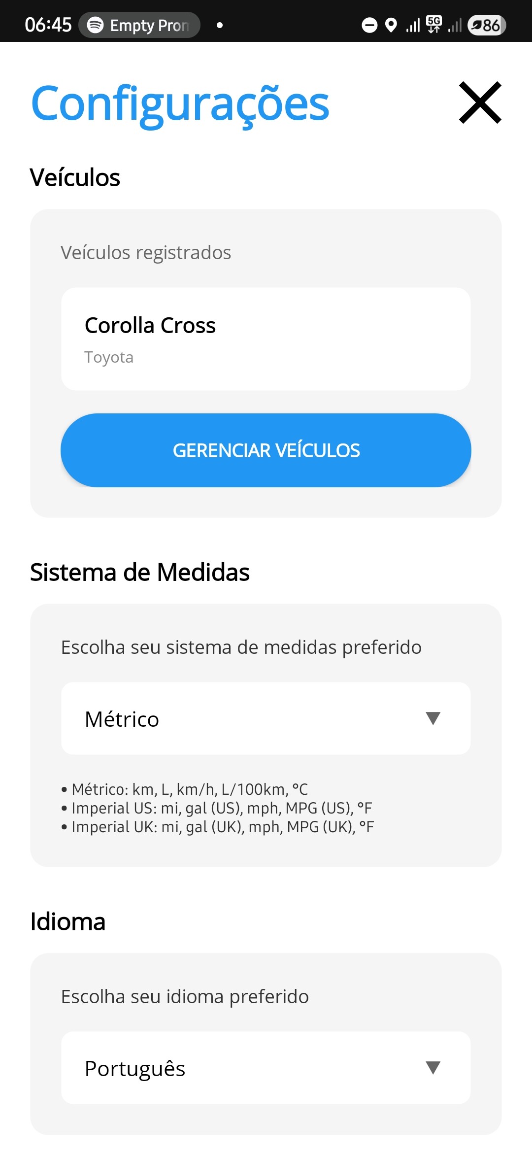

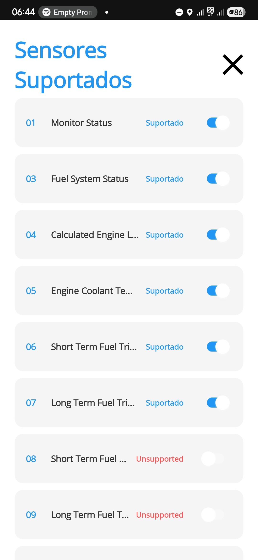

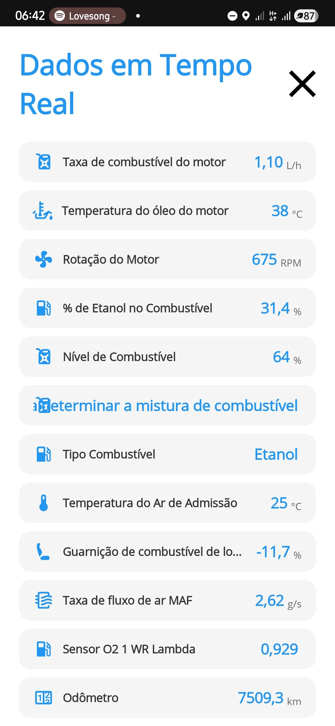

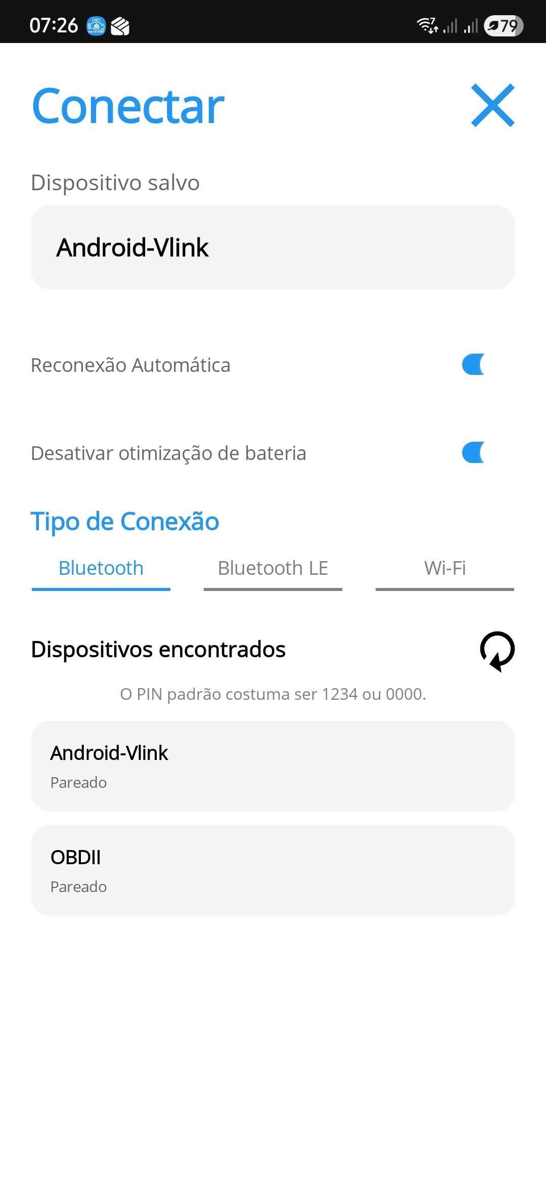

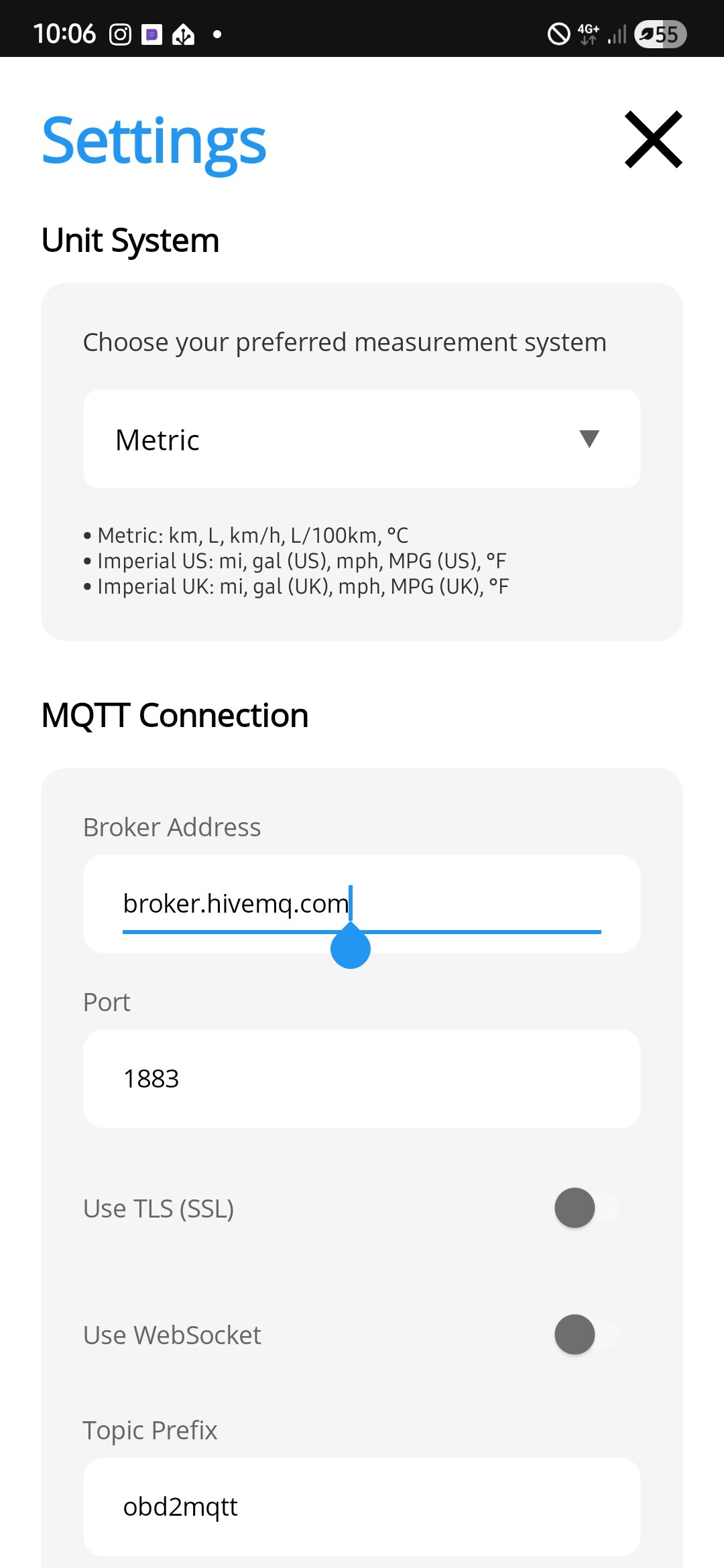

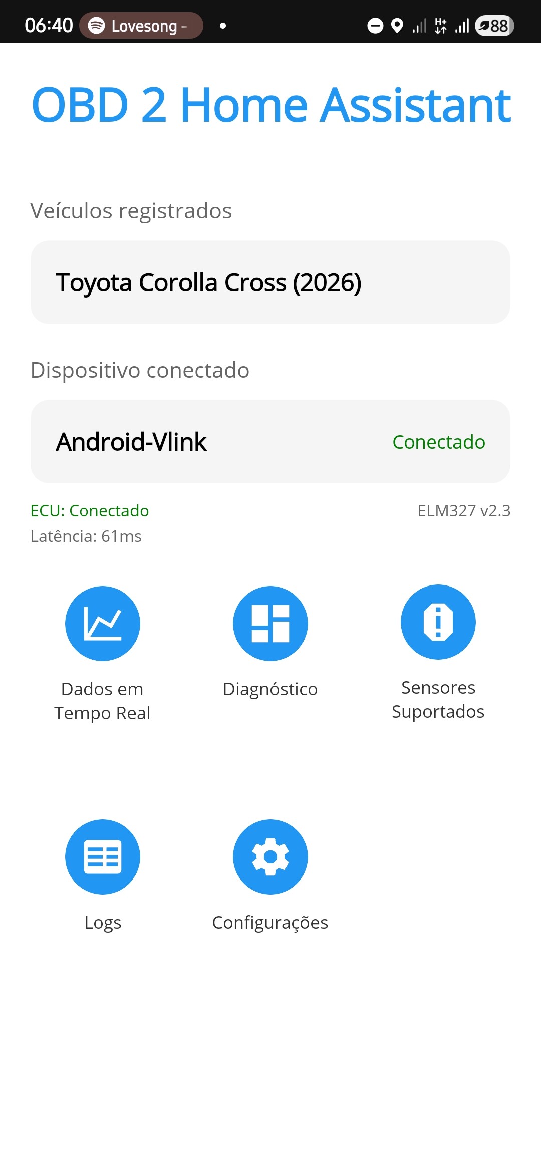

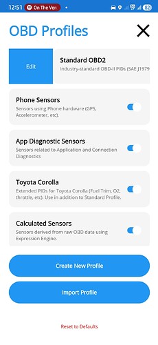

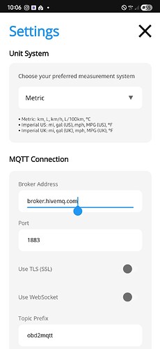

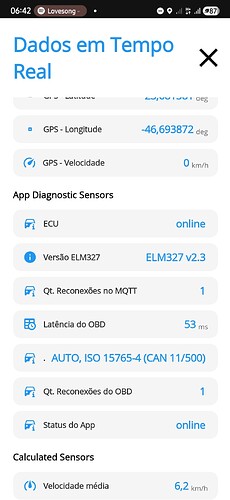

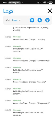

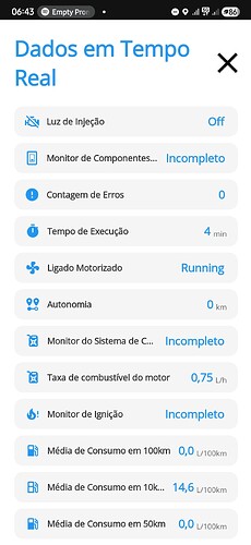

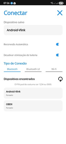

Segue algumas screens:

Sim, você tem razão, expor o MQTT na Internet é trabalhoso e exige muita atenção, além de ser muito avançado para 80% dos usuários, então eu criei uma integração para o App no Home Assistant que vai permitir essa integração direta com o HA, com pareamento inteligente e tudo mais.
Ou seja, isso não será um problema!

O App também já contempla isso, não só permite você adicionar novos PID’s, editar os existentes, mas também possui um auto-discovery, que usa o bitmask do próprio OBD para ativar/desativar automaticamente todos os pids/sensores que o carro suporta, de forma automática, na primeira conexão com aquele veículo. Depois, se quiser desativar algum que ele suporta, mas não quer vê-lo, também poderá fazer.
