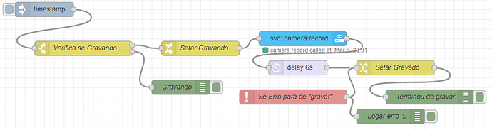

Acho que esse problema não é exclusivo seu, coloquei uma camera ffmpeg aki pra testar e consegui reproduzir o erro. Como o mesmo erro pesquisei nos foruns gringo pra ver se esse problema ja era conhecido, e é conhecido e tem uma Issue (issue #27166) aberta pra ele, agora precisa ver se vão corrigir isso.
De qualquer forma fiz um ajuste no fluxo para ‘parar’ a gravação para que uma nova gravação possa ser iniciada.
Coloquei um node do tipo catch para tratar erro no node do call service, se ocorrer um erro nele eu lanço o erro no debug e no system log para ficar mais facil de acompanhar o problema.
Segue o fluxo:
[{“id”:“d4a89eb2.90e59”,“type”:“inject”,“z”:“26622b21.cbc8c4”,“name”:“”,“topic”:“”,“payload”:“”,“payloadType”:“date”,“repeat”:“”,“crontab”:“”,“once”:false,“onceDelay”:0.1,“x”:100,“y”:360,“wires”:[[“9be3ca28.efd448”]]},{“id”:“9be3ca28.efd448”,“type”:“switch”,“z”:“26622b21.cbc8c4”,“name”:“Verifica se Gravando”,“property”:“aindaGravando”,“propertyType”:“flow”,“rules”:[{“t”:“neq”,“v”:“gravando”,“vt”:“str”},{“t”:“eq”,“v”:“gravando”,“vt”:“str”}],“checkall”:“true”,“repair”:false,“outputs”:2,“x”:180,“y”:440,“wires”:[[“cbfa52b2.50a11”],[“3fa2d0cb.cd67a”]]},{“id”:“cbfa52b2.50a11”,“type”:“change”,“z”:“26622b21.cbc8c4”,“name”:“Setar Gravando”,“rules”:[{“t”:“set”,“p”:“aindaGravando”,“pt”:“flow”,“to”:“gravando”,“tot”:“str”}],“action”:“”,“property”:“”,“from”:“”,“to”:“”,“reg”:false,“x”:420,“y”:440,“wires”:[[“3adfec37.3a41c4”]]},{“id”:“3fa2d0cb.cd67a”,“type”:“debug”,“z”:“26622b21.cbc8c4”,“name”:“Gravando”,“active”:true,“tosidebar”:true,“console”:false,“tostatus”:false,“complete”:“{"payload": "Gravando"}”,“targetType”:“jsonata”,“x”:380,“y”:520,“wires”:},{“id”:“4923fb98.70b864”,“type”:“delay”,“z”:“26622b21.cbc8c4”,“name”:“”,“pauseType”:“delay”,“timeout”:“6”,“timeoutUnits”:“seconds”,“rate”:“1”,“nbRateUnits”:“1”,“rateUnits”:“second”,“randomFirst”:“1”,“randomLast”:“5”,“randomUnits”:“seconds”,“drop”:false,“x”:620,“y”:480,“wires”:[[“98d9f1f9.12af5”]]},{“id”:“98d9f1f9.12af5”,“type”:“change”,“z”:“26622b21.cbc8c4”,“name”:“Setar Gravado”,“rules”:[{“t”:“set”,“p”:“aindaGravando”,“pt”:“flow”,“to”:“gravado”,“tot”:“str”}],“action”:“”,“property”:“”,“from”:“”,“to”:“”,“reg”:false,“x”:820,“y”:480,“wires”:[[“a279958.5b9f168”]]},{“id”:“a279958.5b9f168”,“type”:“debug”,“z”:“26622b21.cbc8c4”,“name”:“Terminou de gravar”,“active”:true,“tosidebar”:true,“console”:false,“tostatus”:false,“complete”:“{"payload": "Terminou de gravar"}”,“targetType”:“jsonata”,“x”:890,“y”:540,“wires”:},{“id”:“3adfec37.3a41c4”,“type”:“api-call-service”,“z”:“26622b21.cbc8c4”,“name”:“”,“server”:“29487782.027118”,“version”:1,“debugenabled”:true,“service_domain”:“camera”,“service”:“record”,“entityId”:“camera.garagembruto”,“data”:“{"filename":"/tmp/garagem.mp4","duration":"3","lookback":"3"}”,“dataType”:“json”,“mergecontext”:“”,“output_location”:“payload”,“output_location_type”:“msg”,“mustacheAltTags”:true,“x”:630,“y”:420,“wires”:[[“4923fb98.70b864”]]},{“id”:“fa22fdbe.541a1”,“type”:“catch”,“z”:“26622b21.cbc8c4”,“name”:“Se Erro para de "gravar"”,“scope”:[“3adfec37.3a41c4”],“uncaught”:false,“x”:610,“y”:540,“wires”:[[“98d9f1f9.12af5”,“7db36759.16ee28”]]},{“id”:“7db36759.16ee28”,“type”:“debug”,“z”:“26622b21.cbc8c4”,“name”:“Logar erro”,“active”:true,“tosidebar”:true,“console”:true,“tostatus”:false,“complete”:“true”,“targetType”:“full”,“x”:810,“y”:580,“wires”:},{“id”:“29487782.027118”,“type”:“server”,“z”:“”,“name”:“Home Assistant”,“legacy”:false,“addon”:true,“rejectUnauthorizedCerts”:true,“ha_boolean”:“y|yes|true|on|home|open”,“connectionDelay”:true,“cacheJson”:true}]
