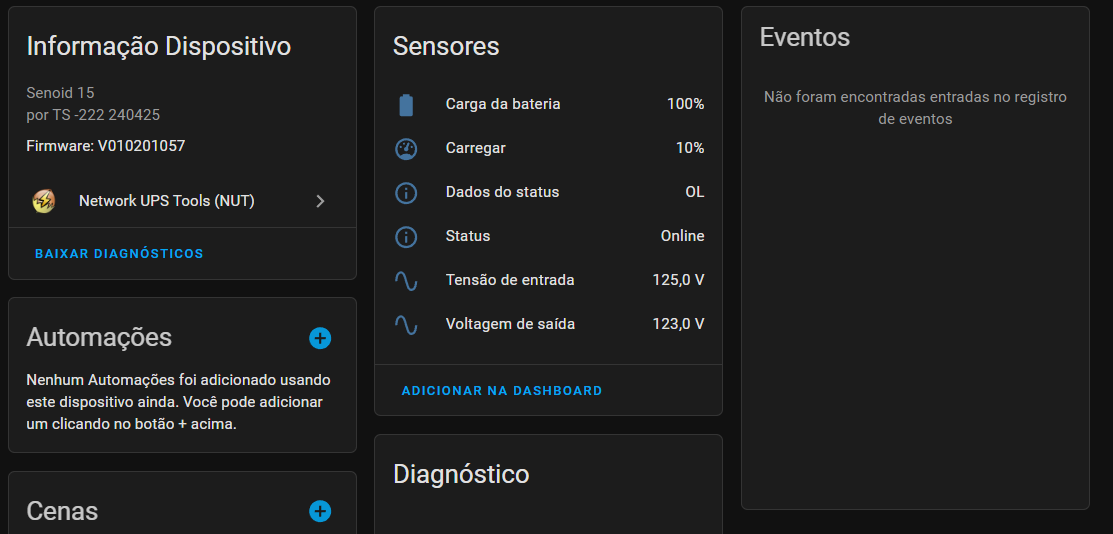

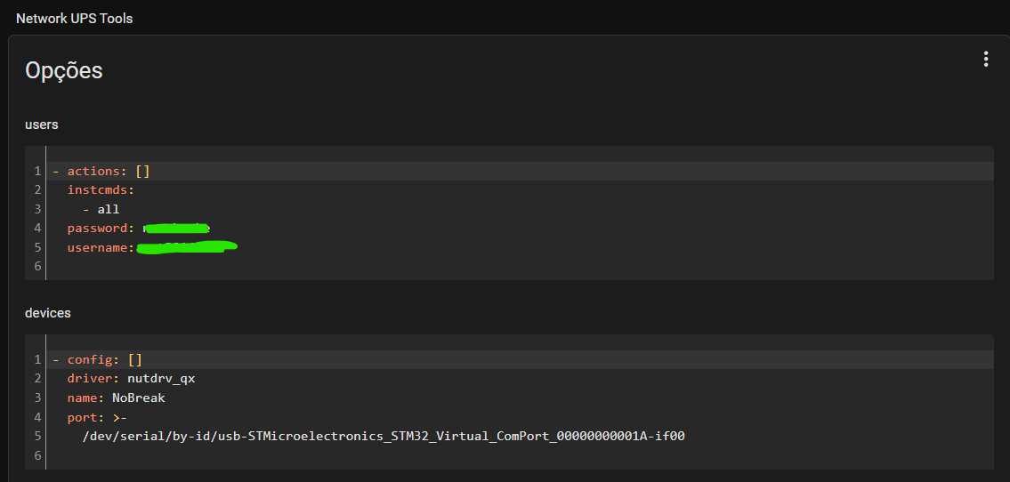

Pessoal, Acabei de integrar um TS Shara 4539 com as mesmas instruções do @douglasit e funcionou perfeitamente.
Cuidado com os TS Shara. Façam testes e mais testes pra saber se ele tá segurando. Podem puxar da tomada.
Tem um detalhe negativo também quanto ao NUT. O sensor de Power Load que é traduzido para português na integração como Carregar - que é para refletir a carga atual do equipamento em relação a sua capacidade - não funciona nos TS Shara quando o equipamento está no modo rede, isto é, sem uso da bateria. Esse sensor só funciona se o nobreak tiver conectado à bateria.
O NHS e outros modelos que testei a exemplo dos intelbrás essa leitura funciona tanto no modo bateria como em rede.
