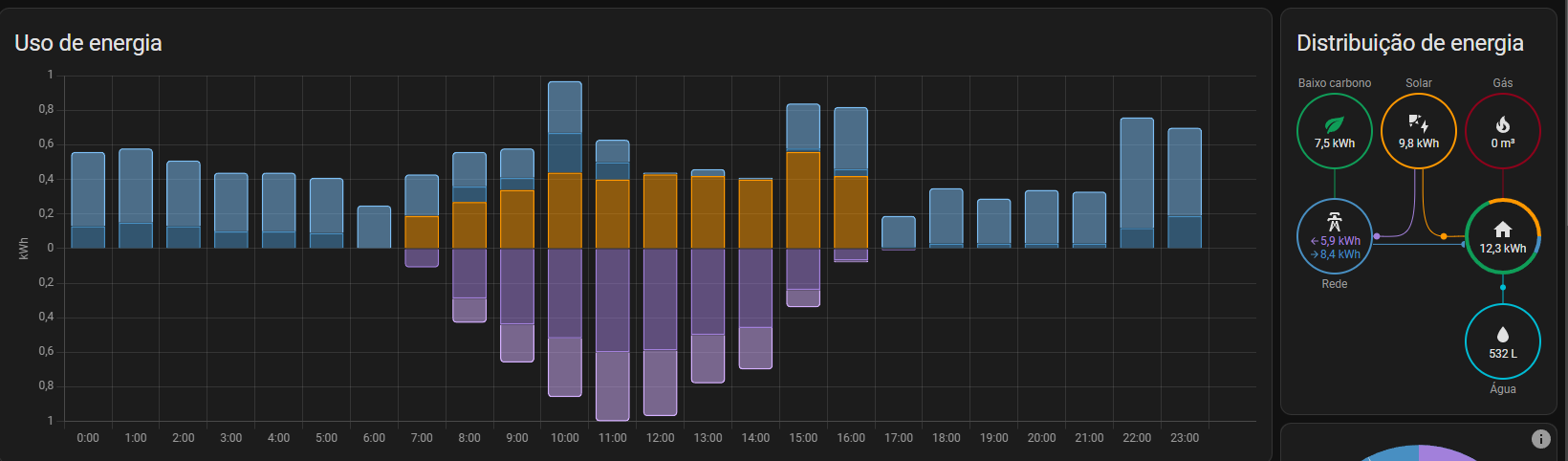

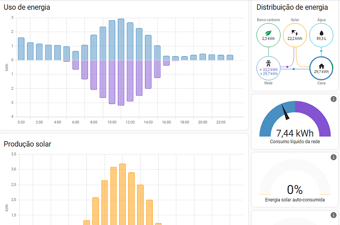

Essa semana instalei mais 4 placas solares de 555w, acabei encontrando uma situação delicada no pzem. Eu utilizo para medir as duas fases e monitorar a injeção da rede, consegui observar a seguinte situação, como comecei a gerar o dobro pensei que teria toda uma sobra sendo injetada no visual da daskboard, porém na parte de consumo os pzem por não entender o que é injetado, mostra a injeção de energia como consumo. Estava pensando em por as medidas do pzem de injeção em negativo e provocar uma reação no grid de consumo, assim tentar forçar uma diferença no lugar de somar(acontece atualmente)
Antes no máximo injetava 12 kwh e agora testando com o mesmo consumo, o consumo aumentou conforme a injeção de energia.

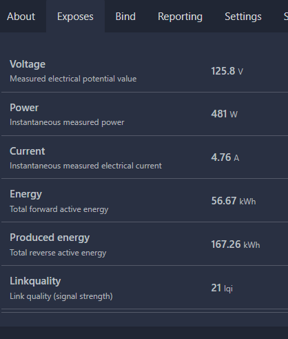

Cara eu uso este medidor mas este também funciona bem com zigbee2mqtt
Ele mede energia de forma bidirecional então instalei um para cada fase na entrada de energia da casa daí consigo ver o que é enviado para rede e também o que é consumido dela.
Eu ainda não consegui deixar preciso, a noite marca o consumo certo, de dia com a injeção bem maior, faz o consumo ficar negativo, vou colocar uma condição, se for abaixo de 0 multiplica por -1. Depois esperar pra ver o que acontece e aos poucos vou ajustando e aprendendo o funcionamento do pzem-004T. Uso o dashboard energia original que não sei ainda onde se entra no yaml p fazer os acertos…

Consegui entender o que acontece com os PZEM, montei as condições e atualmente tenho eles funcionando bem, porém caso tenha alguma anomalia na rede wifi os cálculos bagunçam, ainda não consegui resolver no próprio esp, mais consigo dá reset.
Nesse dia estava fora de casa e tudo ocorreu bem, mas o ideal é no esp por alguma rotina que faça o reset quando ocorrer problemas de conecção de rede, diferenças acima das máximas do consumo e injeção, tentei por um tempo e não consegui, vou tentar mais pra frente, antes vou melhorar a minha rede, já até consegui instalar o pihole no ubuntu pra limpar e otimizar, tenho 1 mesh aqui também que vive travando, resolver esses incovenientes…
Deixei de utilizar o PZEM pois com o tempo ele vai alterando os valores, e eu tinha que ficar corrigindo. Então recentemente comprei um dispositivo Tuya da marca EARU Zigbee é funciona muito bem. Fazendo a conferencia com um Waltimetro e um Amperimetro bate na risca. Tenho dois PZEM parados agora.
