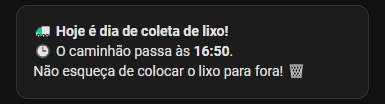

boa aqui criei pra isso nos lembrar modelo serve pra datas importantes também só ajustar.
Exemplo do card que exibido no lovelace nos dias de coleta.

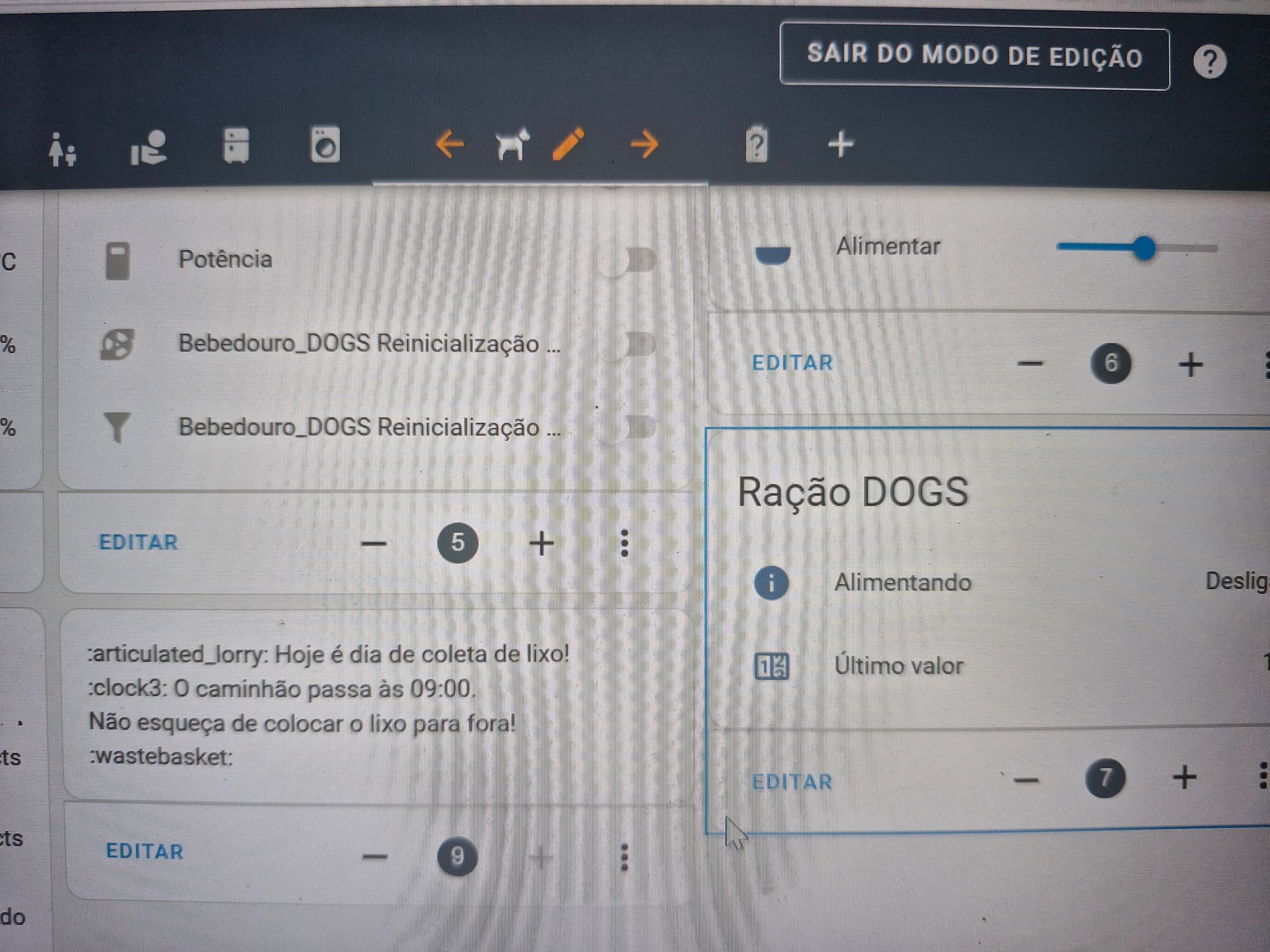

Não aparece os icones do card… Como instalo?
Na edição o card esta aqui… ao fechar ele desaparece… e hoje é quinta-feira…

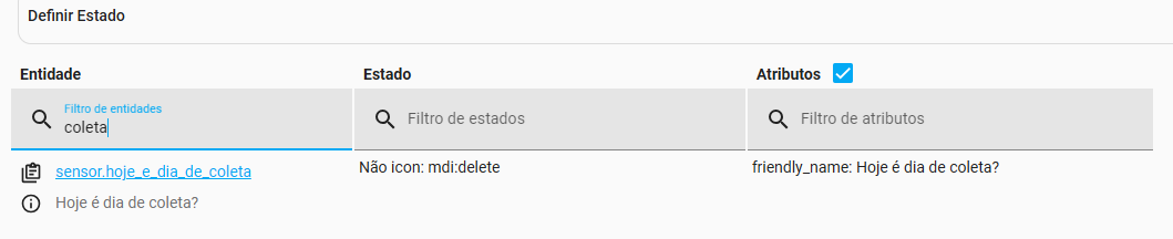

coloca dias em inglês mesmo ele estando em português resultado do script vem em inglês e so alterar:
template:
  • sensor:
    • name: “Hoje é dia de coleta?”
      state: >
      {% set dias_coleta = [‘tuesday’, ‘thursday’, ‘saturday’] %} so mudar assim!!
      {% if now().strftime(‘%A’)|lower in dias_coleta %}
      Sim
      {% else %}
      Não
      icon: mdi:delete
Alterei… modo edição apararece… ao sair desaparece…
Verique se sensor foi criado em entidades senão foi reinicia o HA.
@BondfinderBR
Reiniciei… Apareceu…

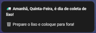

Eu adaptei para o meu cenário e inseri diretamente em um card na minha dashborad principal sem precisar editar o configuration.yaml.
Ele verifica o dia e informa se passa hoje, amanha…
Caso alguem queira vou deixar o código para ajudar ou servir de base para algo a mais:
type: markdown
content: >
  {% set dias_coleta = ['terça-feira', 'quinta-feira', 'sábado'] %}
  {% set dias_semana = {
    'Monday': 'segunda-feira',
    'Tuesday': 'terça-feira',
    'Wednesday': 'quarta-feira',
    'Thursday': 'quinta-feira',
    'Friday': 'sexta-feira',
    'Saturday': 'sábado',
    'Sunday': 'domingo'
  {% set hoje = dias_semana[now().strftime('%A')] %} {% set amanha =
  dias_semana[(now() + timedelta(days=1)).strftime('%A')] %}
  {% if hoje in dias_coleta %}   🚛 **Hoje, {{ hoje | title }}, é dia de coleta
  de lixo!**
  🗑️ Não esqueça de colocar o lixo para fora!
  {% elif amanha in dias_coleta %}   🚛 **Amanhã, {{ amanha | title }}, é dia de
  coleta de lixo!**
  🗑️ Prepare o lixo e coloque para fora!
  {% else %}   🗓️ **Nenhum dia de coleta próximo.**
  ✅ Relaxe, hoje não é necessário colocar o lixo para fora. {% endif %}
RESULTADO FINAL:
