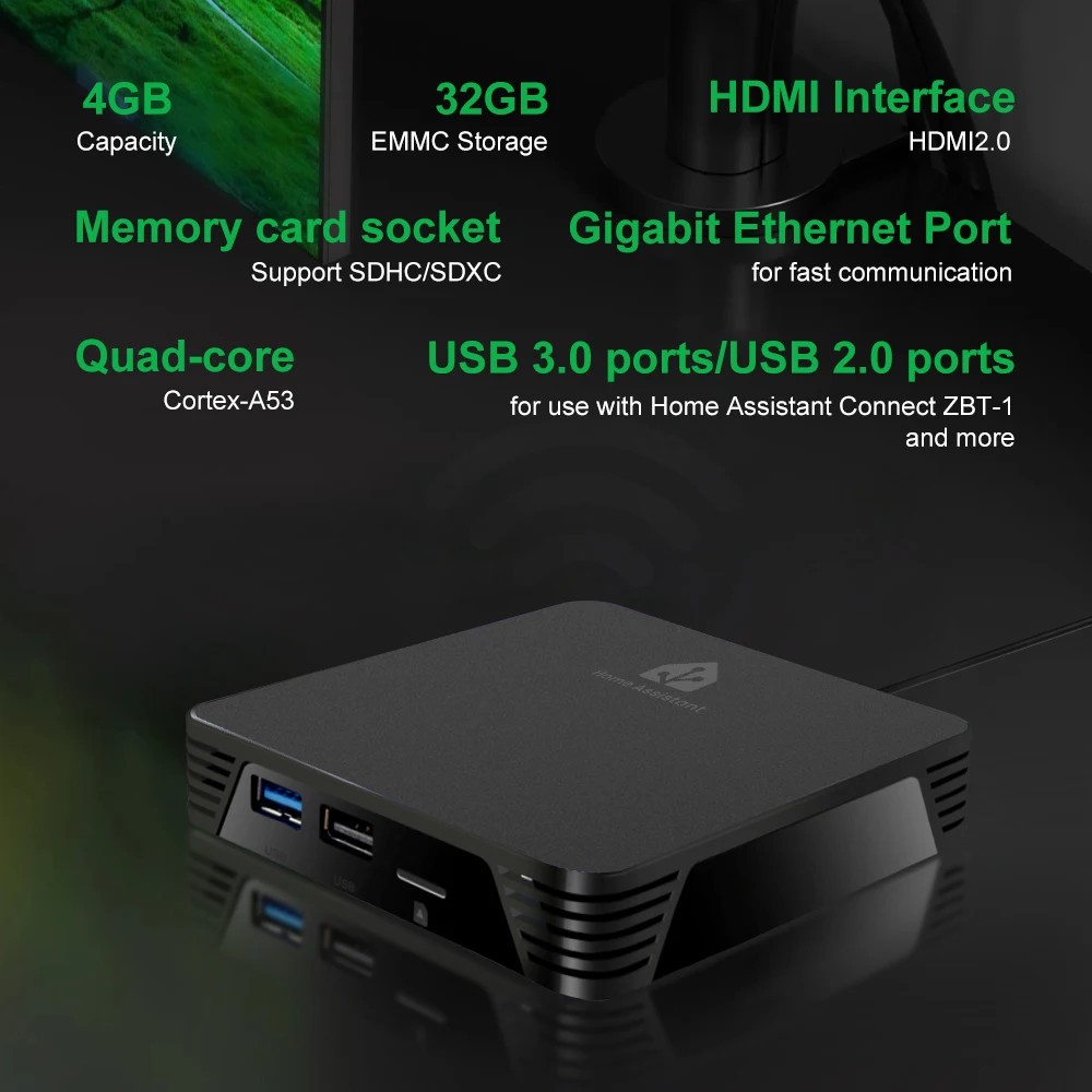

Em 2025 ainda vale a pena se aventurar em instalar em uma TV BOX ou existem outras opções acessíveis?
Sou novo aqui, andei lendo algumas postagens nos fóruns e vídeos no Youtube… estou procurando montar meu primeiro server, mas importar Mini PCs tá caro… Orange Pi e Raspberry Pi, também não são baratos… rs
Pensei em usar uma TV BOX que está jogada no armário a uns 6 anos…rs mas não sei se vai ser só dor de cabeça…rs
Achei esse Home Assistant Box White Label, na loja da AVATTO no ALI mas não encontrei no site deles… O preço é bem atrativo, mas não sei se é mesmo um server… alguém já viu sobre?
https://pt.aliexpress.com/item/1005009347318015.html#nav-description
