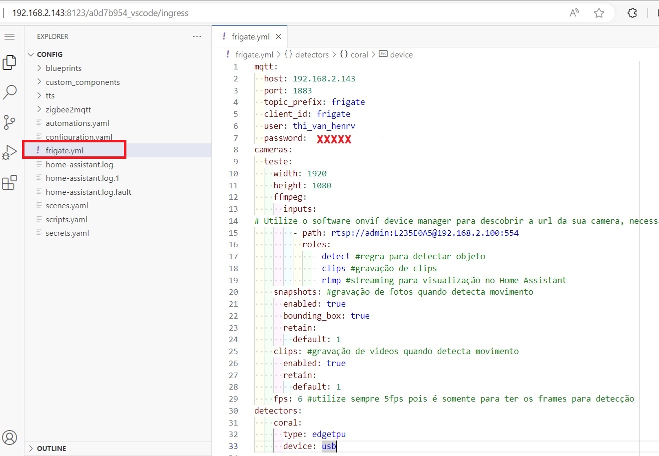

Estou seguindo o tutorial do Patrick… Mas creio que há alo errado no arquivo de confiuração, pois está com “!”

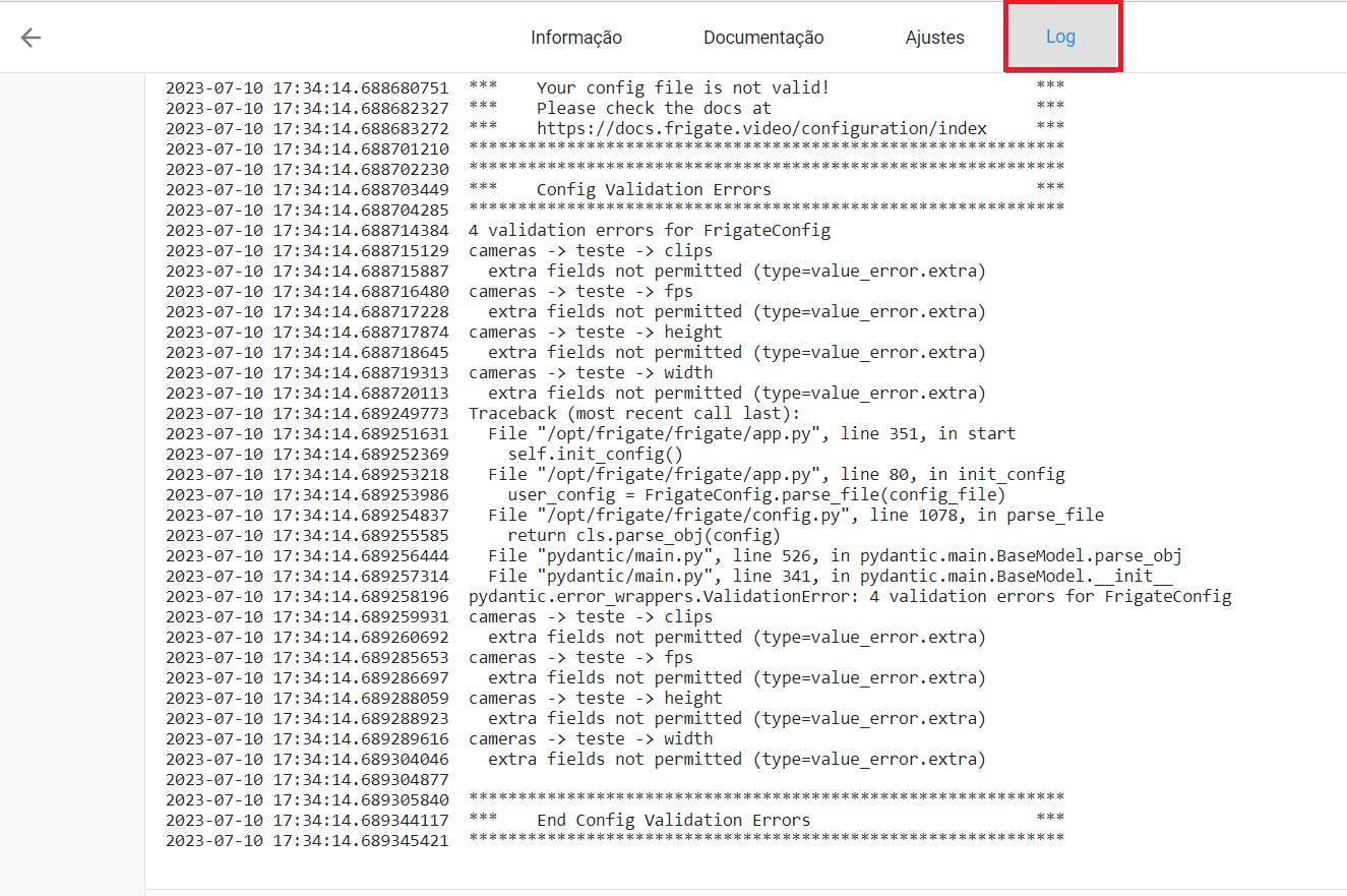

Logs
Não sei por onde começar a checar…
Eu nao uso frigate mas comparando seu arquivo com a documentacao provavelmente mudou formato do config desde que saiu tutorial.
Tutoriais são otimos pra dar o caminho geral mas é sempre bom ter documentação aberta junto quando vai configurar alguma coisa.
Da uma olhada aqui que tem o formato certo da config.
A titulo de aprendizado: - o fato do arquivo frigate.yml estar com a extensão sem a letra A pode ser problema ? Sei que o YAML pode ter extensão yml.
Obrigado + uma vez @ariel_leventhal

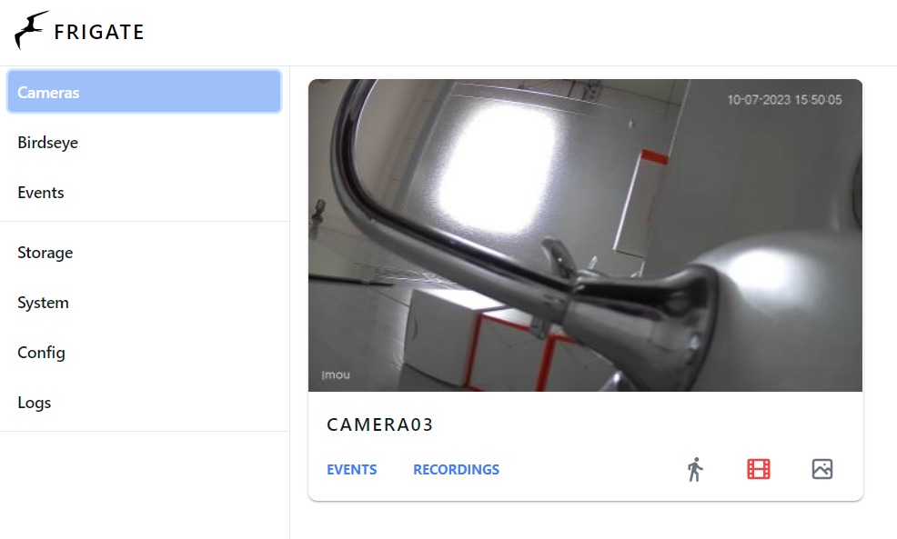

Agora esta indo : )

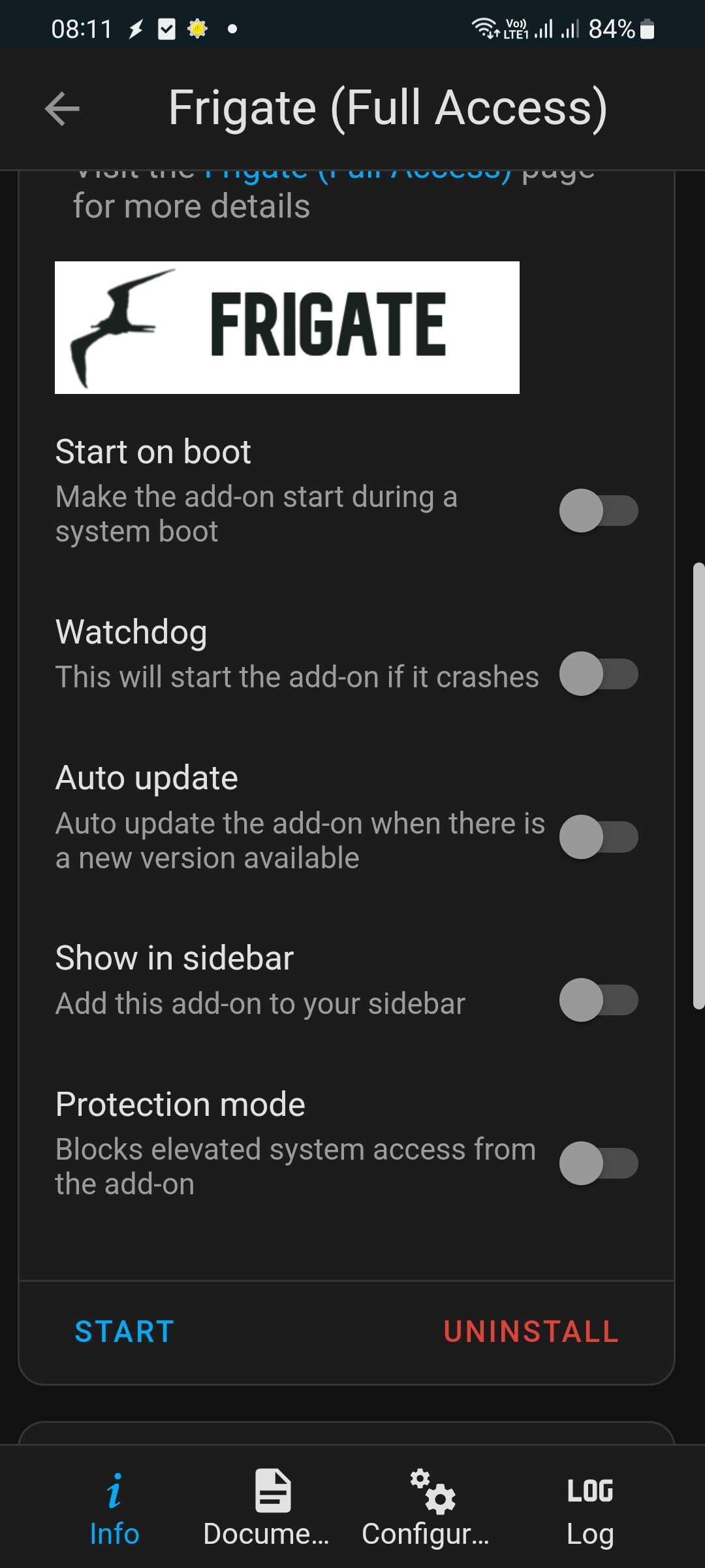

Como alternativa ao hub alimentado, encontrei isso “deletar o Frigate e instalar o Frigate Full Access, modo de proteção desativado”,

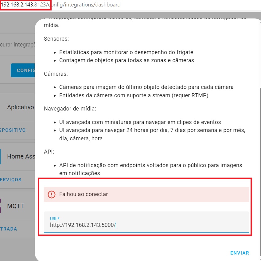

Parece estar tudo OK, mas não integra : (
Sobre o Google Coral vou deixar de lado por enquanto…
O frigate mesmo…fica dando esse mesmo erro ai e o agravante é que nem abrir o addon abre…fica só carregando

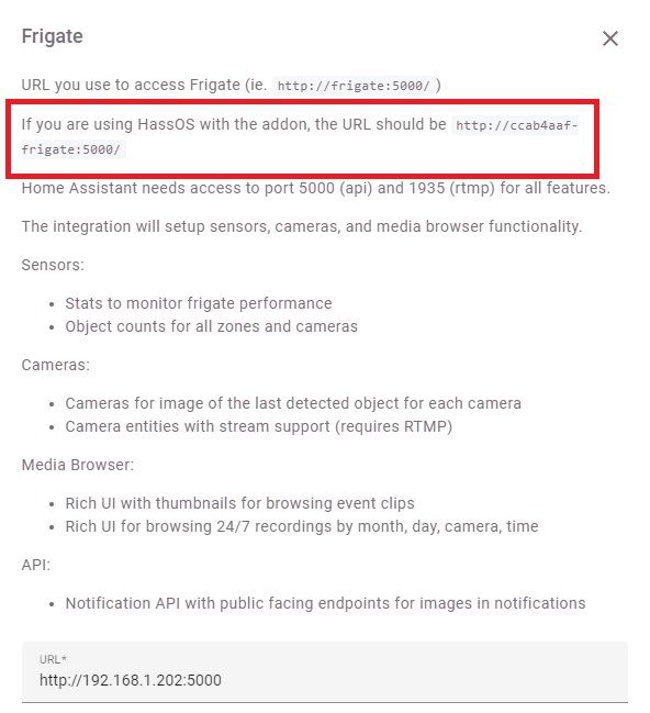

@Leo se usa o HAOS nso usa o IP use o endereço que mostra que vai funcionar… “apanhei” para entender rsrsrs

Algum colega ssbe como no Frigate eu faco para ter acesso total com o modo de proteção desativado? Nao encontro de eito algum.
É para tentar com o modo de proteção desativado se o HA vai encontrar o Google Coral.

Usa o endereço da explicação que vai dar certo… Aqui deu certo : )
