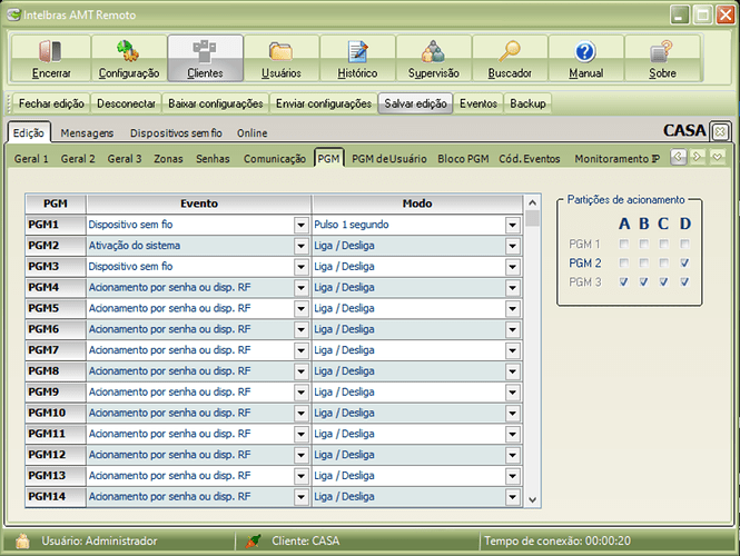

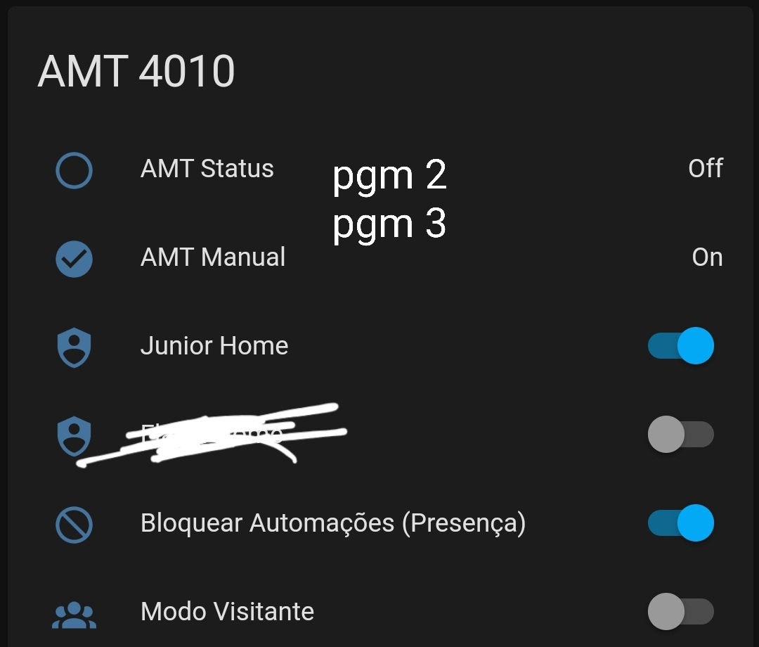

Tenho uma AMT 4010 e como comecei a usar o home assistant tem pouco tempo, ainda uso um esp32 na central para ativação e desativação.
PGM 2 ligada a uma gpio do ESP32 para informar se esta ativada ou desativada.
PGM 3 ligada a uma GPIO do ESP32 para bloquear a automação de ativação ou desativação (caso eu esteja fazendo algum teste)

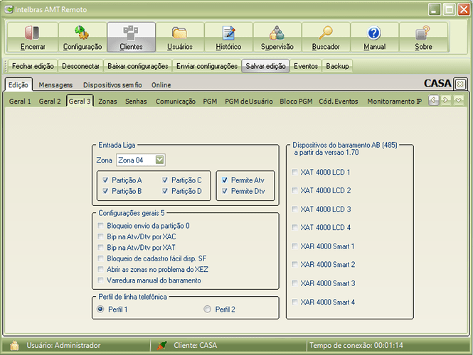

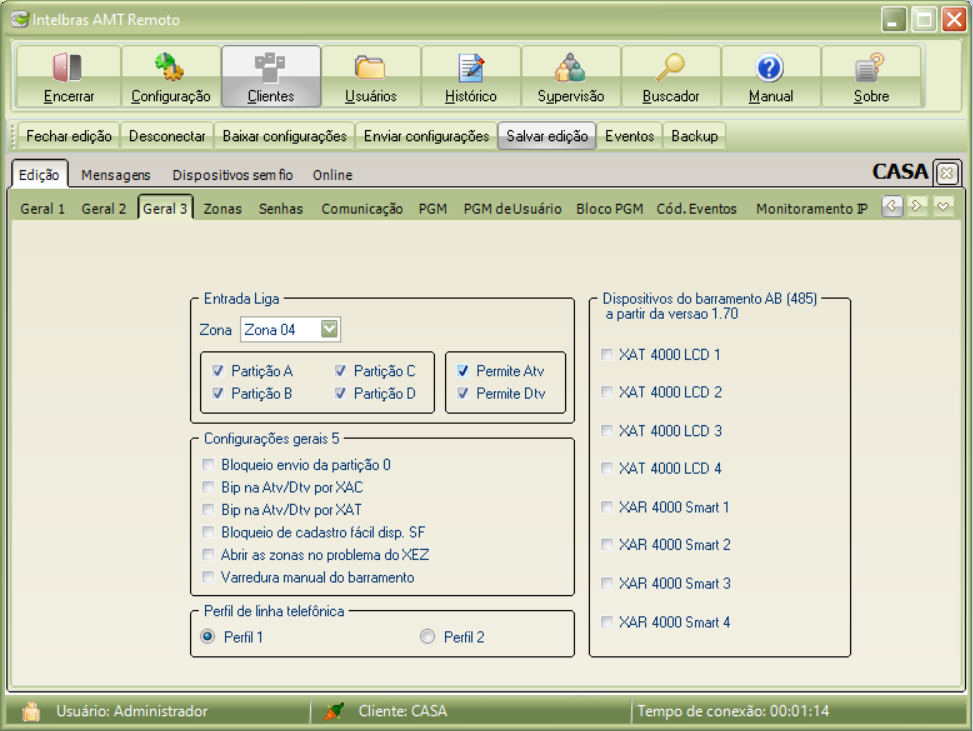

Zona 4 ligada a um rele que faz a ativação ou desativação da central.
Walber, consigo fazer a ativação da central usando as zonas da central? Só indicando a zona no “Entrada Liga”? Hoje estou usando um NodeMCU (PGM’s) para o controle de ativação e disparo, mas a ativação da central faço com um controle da central ligado a um relé na saída do nodeMCU. Se isso é possível seria uma mão na roda.
Existe como configurar uma zona para ativação da central, porem me esqueço o nome da função, porem exemplo, fechando zona 8 ativa o alarme. To pesquisando o nome da função.
Nome da função : entrada liga modelos 4010 e 2018 e3g. O resto não tem.
Valeu, muito obrigado.
Sim.
Basta ligar um rele no nodemcu usando o mesmo padrão de resistor dos sensores. No caso vc tem que dar um pulso no rele. O meu está configurado para 1 segundo.
1 pulso arma
1 pulso desarma
