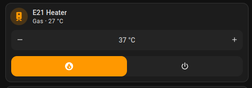

@mukaschultze ficou nota 10 a integração, muito obrigado! Uma curiosidade: qual cartão você usou para mostrar o setpoint e a temperatura atual?
No print do repo é o popup que abre quando tu clica pra interagir com o aquecedor, não é um card. Mas esse aqui é o que eu uso e acho util e compacto:
type: tile
features:
- type: target-temperature
- type: water-heater-operation-modes
entity: water_heater.e21_heater
grid_options:
rows: auto
columns: full
state_content:
- state
- current_temperature
Funcionou perfeitamente! muito obrigado por compartilhar!!!

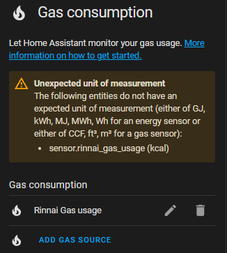

Outra coisa que percebi é que o meu GAS é GLP (Botijao de gas) e a entidade está como kcal.

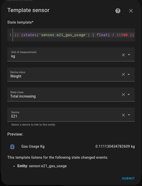

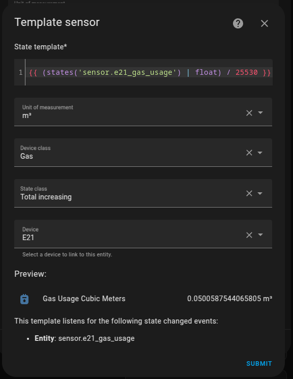

@snake pra converter de kcal pra kg (GLP) da pra usar um sensor de template: {{ (states('sensor.e21_gas_usage') | float) / 11500 }}, ou pra m³ (GLP) {{ (states('sensor.e21_gas_usage') | float) / 25530 }}
