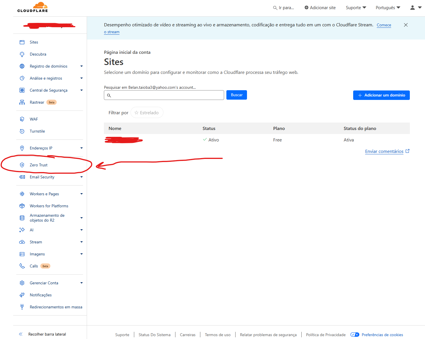

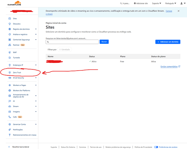

Primeiramente tive que migrar para o protocolo Zero Trust da cloudfire
provavelmente ele vai te dizer que e um protocolo antigo se vc deseja migrar e tal, clique em NETWORK. depois disso vai aparecer o tunnel que voce configurou no cloudflare no home assistant entao voce clica em configure, public host name e adiciona um redirecionamento para o seu nodered
eu coloquei um subdominio “nodered” meu endereço de dominio. embaixo HTTP e http://homeassistant:1880 (se a sua porta definida no addon do node-red for a 1880)
apenas isso entao se voce entrar no endereço http://nodered.seudominio.com.br vai redirencionar direto para seu dashboard do node-red ou seja no codigo do camarada ali emcima onde tem “HA_URL” é so colocar esse endereço “http://nodered.seudominio.com.br”, exemplo.
