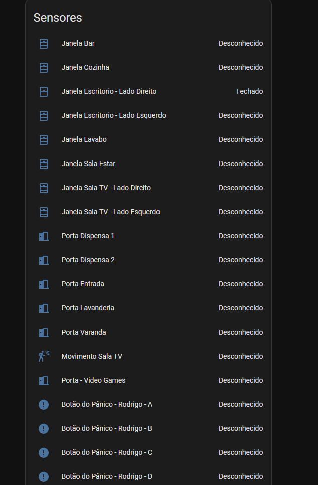

Agora vou precisar descobrir como deixar tudo marcado como fechado para ficar bonitinho!
Por que quando inicia fica tudo desconhecido.
