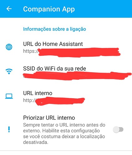

Porém me surgiu uma dúvida… Não tem um modo de fazer funcionar pelo app do smartphone também!? (Android)
Queria deixar ele funcional em externo pra pegar os parâmetros dele, mas link do duck dns não estava funcionando mais depois do processo e pelo link do cloudflare não funciona…
Alguém tem essa solução!?
Não entendi o que não funciona. Poderia explicar melhor?
As configurações do Companion App foram feitas?
